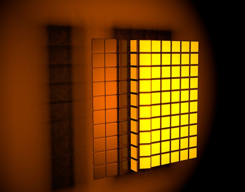

sapete dirmi perchè l ombra di questa luce viene con un disturbo fuori ?
non ho faatto nessun cosa in particolare, ho solo attivato la luce e messo di tipo area

Usi il motore fisico di cinema o il motore standard?
Sono la qualità delle ombre area.

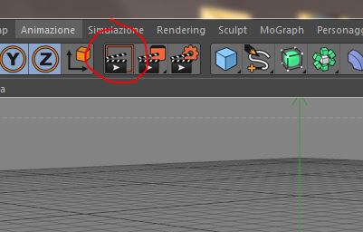

Non so io faccio il render normale dall apposito tasto

presumo tu stia utilizzando il "full rendering", allora devi andare nella linguetta ombre della luce area, e aumentare i campioni minimi, sa 8 a piu di 64...i campioni massimi lasciali cosi'....
piano piano la polvere va via.........

in che senso piano piano la polvere va via ?
cmq non funziona mettendo il vaole minimo a 64 sempre disturbo c'è

nel senso che piu alzi il valore minimo portandolo quasi in zona valore massimo e piu la "grana" tende a sparire...
prova a mettere i due valori al minimo e verifica se la grana diventa assurda...
Se la grana non se ne va, allora e' colpa di qualcun'altro...hai usato la global illumination nella tua scena? in Quasi-monte-carlo?

ho alzaoto notevolmente il numero di campioni massimi tipo a 800 e adesso va meglio ,si vede un po però rispetto a prima molto meglio
