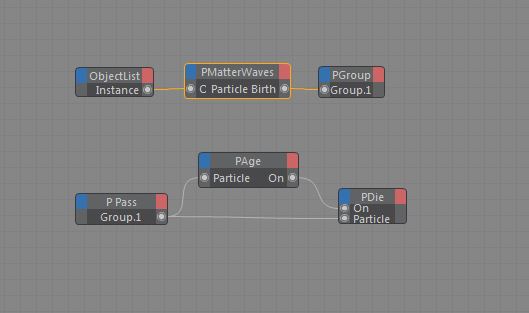

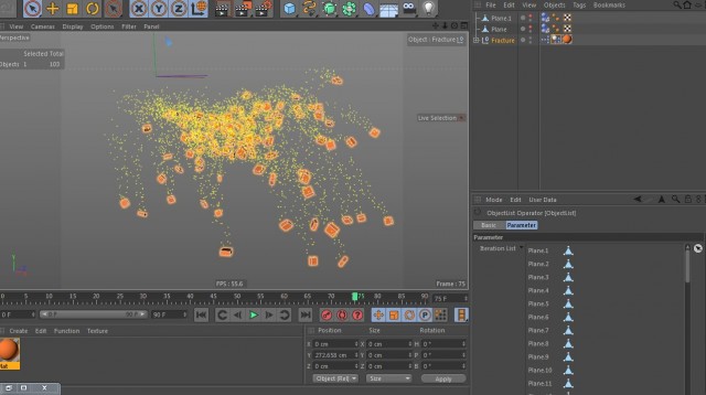

Ciao... visto l'argomento, ti spiego come lo avrei fatto io con TP ( nel modo più semplice possibile ) utilizzando un nodo Objectlist contenente tutte le istanze dell'oggetto frantumato e un nodo PDie per uccidere le particelle in un range di tempo prestabilito...
..PS naturalmete il nodo Pdie serve per decidere quando e come eliminare le particelle ( con altre variabili come età delle particelle, collisioni, appartenenza ad un determinato gruppo, ect ect), per eliminare le particelle in modo diretto, serve solo cambiare il parametro Life del nodo PMatterWaves ( che stabilisce quanti fotogrammi dovrà "vivere" una particella )...

Bene, allora non devi fare altro che scaricarti come esempio il file "tpgroup" allegato al primo post che ho scritto...
Ti bastano i primi due nodi sopra.
Quindi, Crei un tag Xpresso, richiami un nodo ObjectList, selezioni tutti i frammenti e li trascini nella casella Iteration List, Richiami un nodo PmatterWaves, colleghi la porta di uscita del primo nodo ( instance) alla porta di entrata (Object) del secondo nodo...
Regoli i parametri del nodo Pmatterwaves nella finestra degli attributi, numero di particelle, tipo di emissione, velocità e vita.
Tutto qui...
