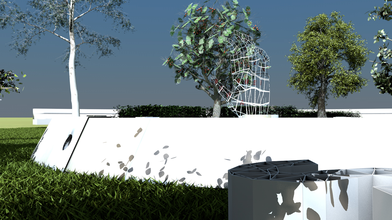

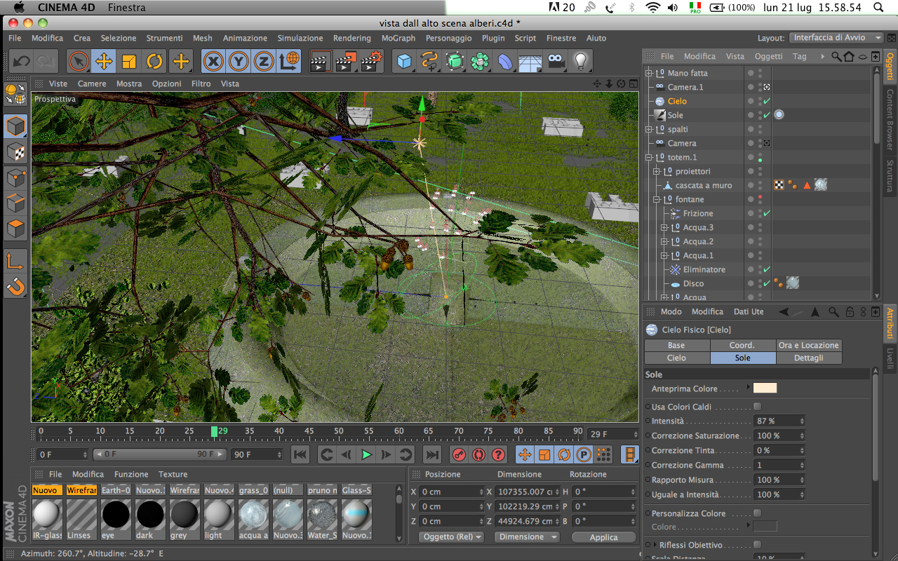

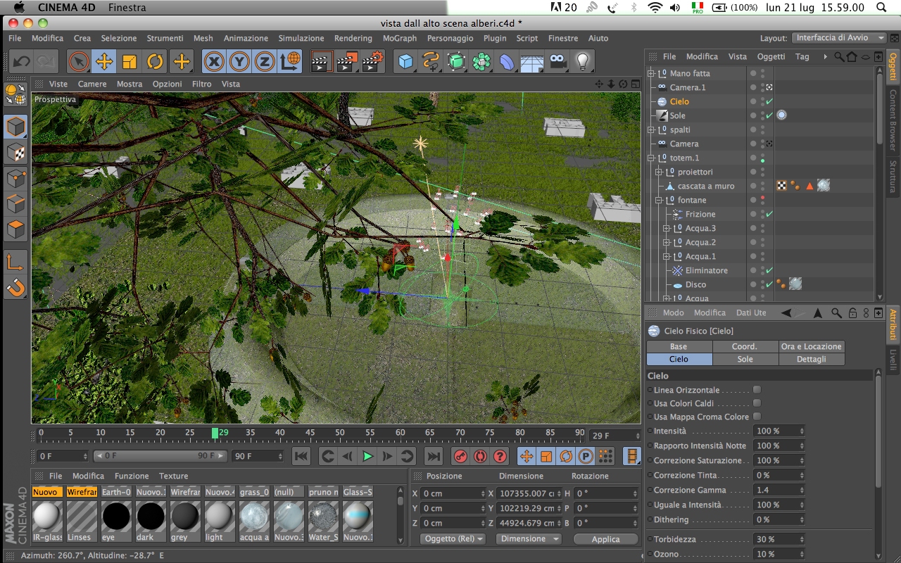

si dunque, sto lavoro è un tale casino che ora non ricordo quindi ho fatto gli screen di varie opzioni...

C'è una luce Infinita con tag Sole in più eliminala!
Il sole è già nel Cielo Fisico!
Controlla che non ci siano ancora altre luci!
