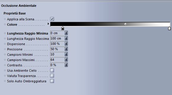

Intanto ti ringrazio per il tuo aiuto! I parametri di Occlusione ambientale che ho impostato sono questi, dovrei agire sulla lunghezza raggio minima?
autumnkeys
Messaggi: 569
Re: Ombre senza sole...
Messaggio da autumnkeys »
no, sulla lunghezza massima in quel caso. non modificare mai la lunghezza minima, il risultato é pessimo.
