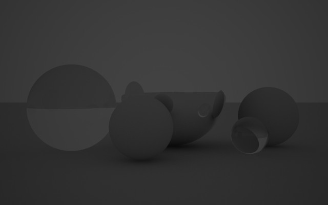

Ho fatto alcune prove (vedi allegati) seguendo il tutorial di Peter Guthrie sull'uso dei suoi HDRI in c4d con la modalità scritta sopra.
Nella prima immagina va tutto bene: gamma 1, sRGB come profilo colore della texture, WFL disattivato e sRGB (parametri progetto).

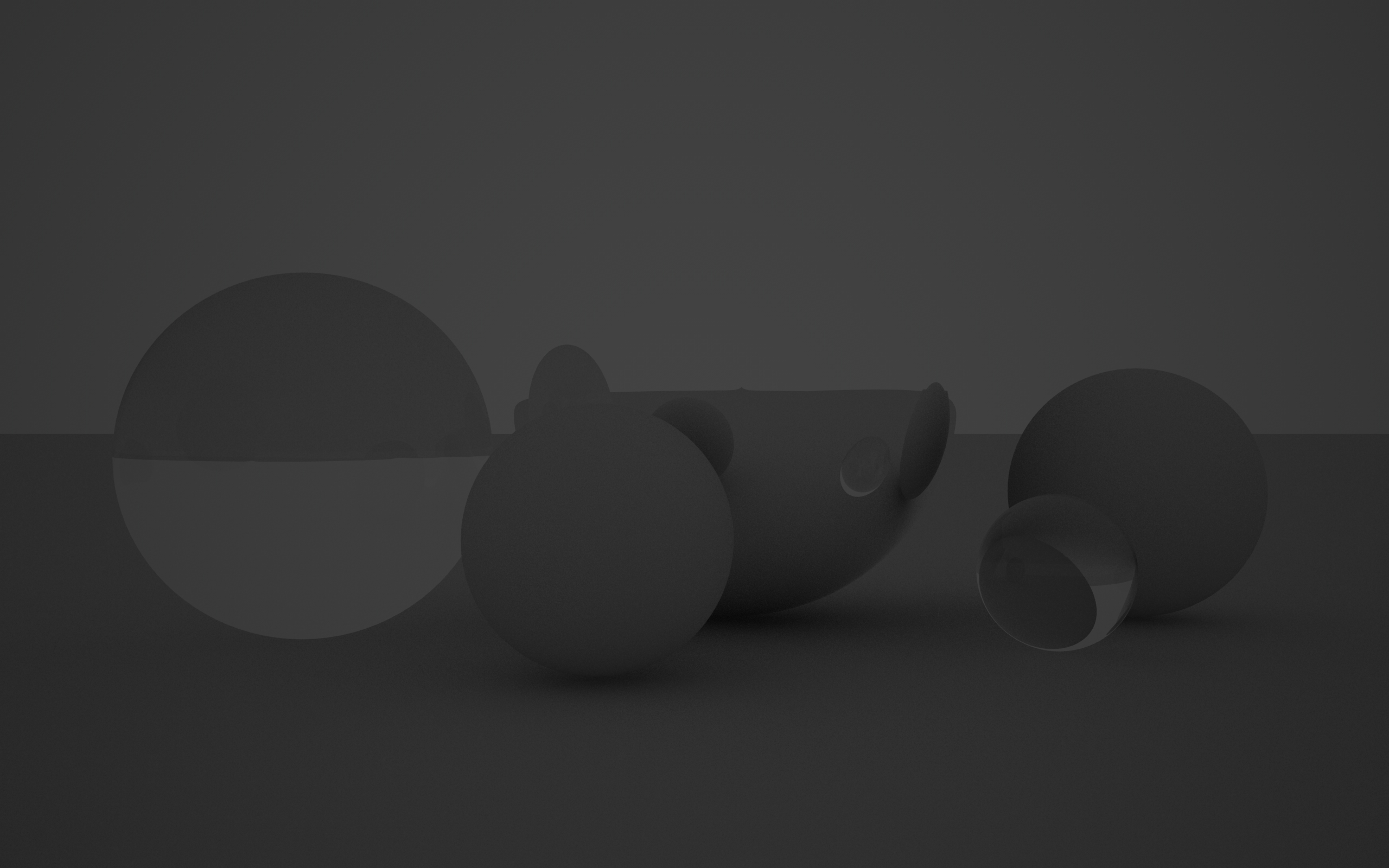

Il problema si presenta quando inserisco uno shader Filtro per modificare il gamma da 1 a 0,75 per avere le ombre generate dal sole, proprio come mostrato dal suo tutorial.
Sapreste dirmi cosa sbaglio e perché vray non sembra leggermi lo shaker per cambiare il gamma dell'HDRI quando invece Peter mostra proprio questo passaggio per cambiare il gamma.

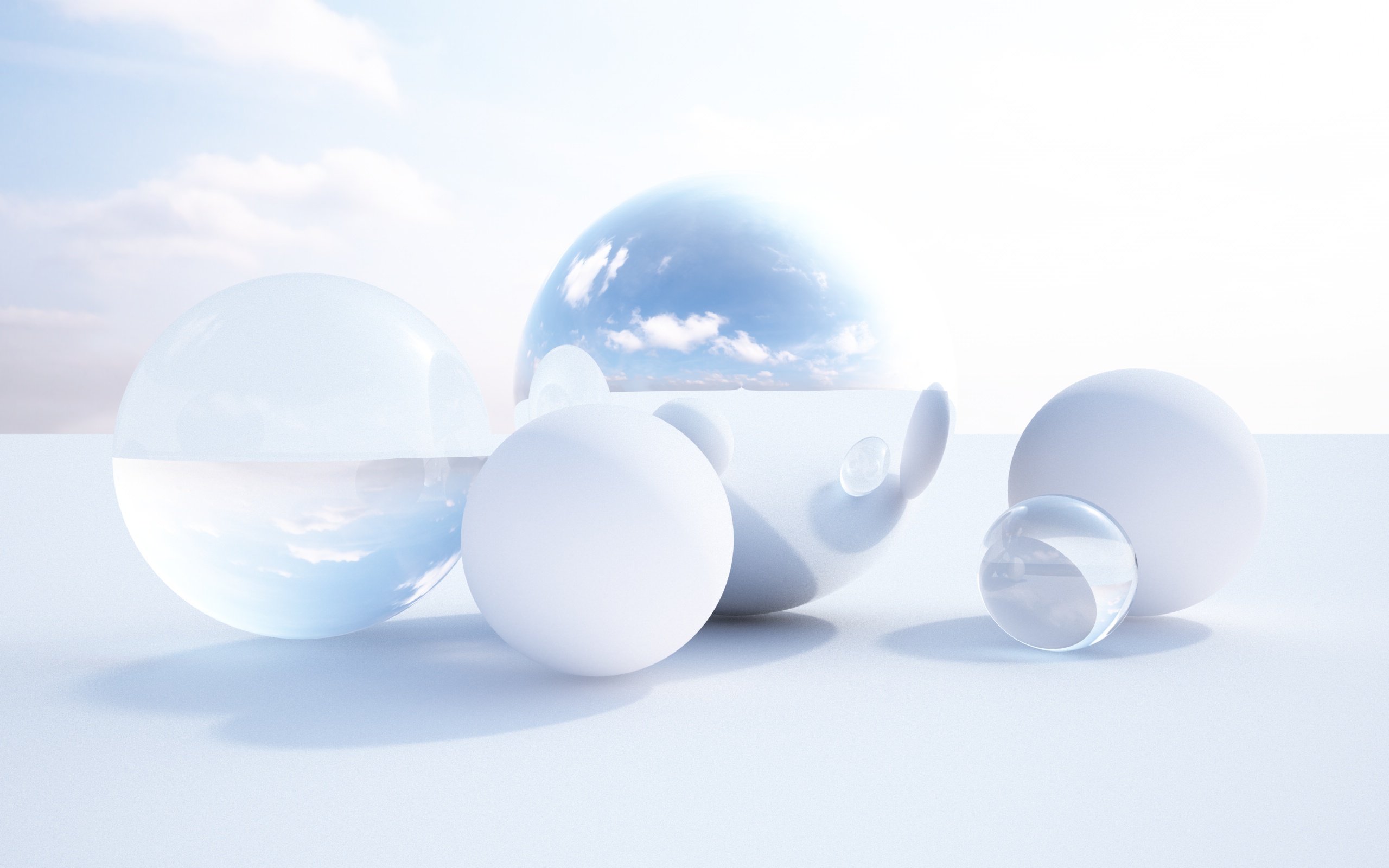

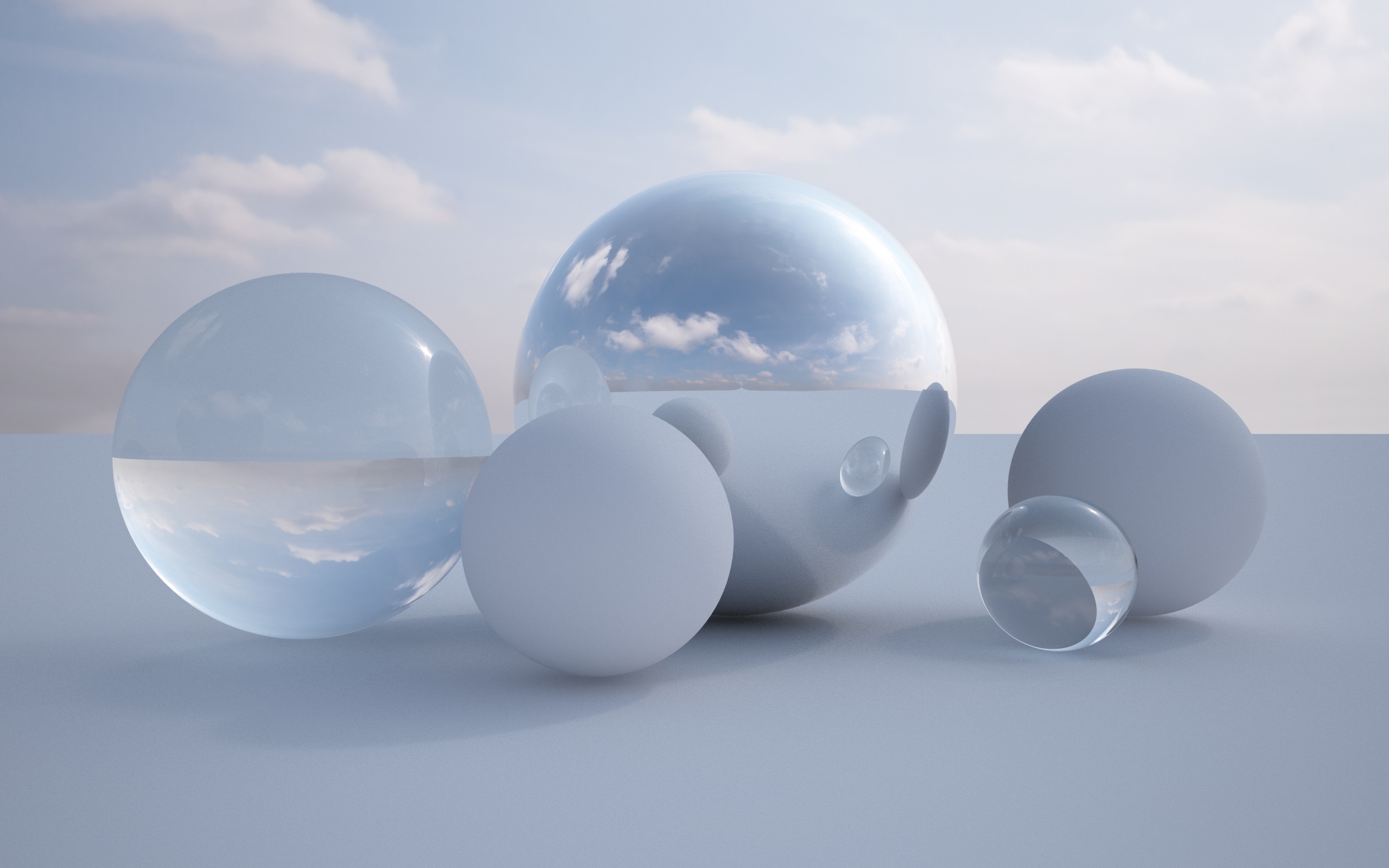

Guarda la differenza tra l'Hdr con gamma a 1 e l'hdr con gamma 0.75, a parte la sovraesposizione del cielo le ombre sono nette con se ci fosse un sole fisico.
mi spiace contraddirti, ma le ombre sono nette in egual misura in entrambe le immagini che hai postato.
nell'immagine gamma 0.75 le ombre sono piú evidenti, per una serie di fattori, ma il fatto che siano nette o soft dipende esclusivamente da:

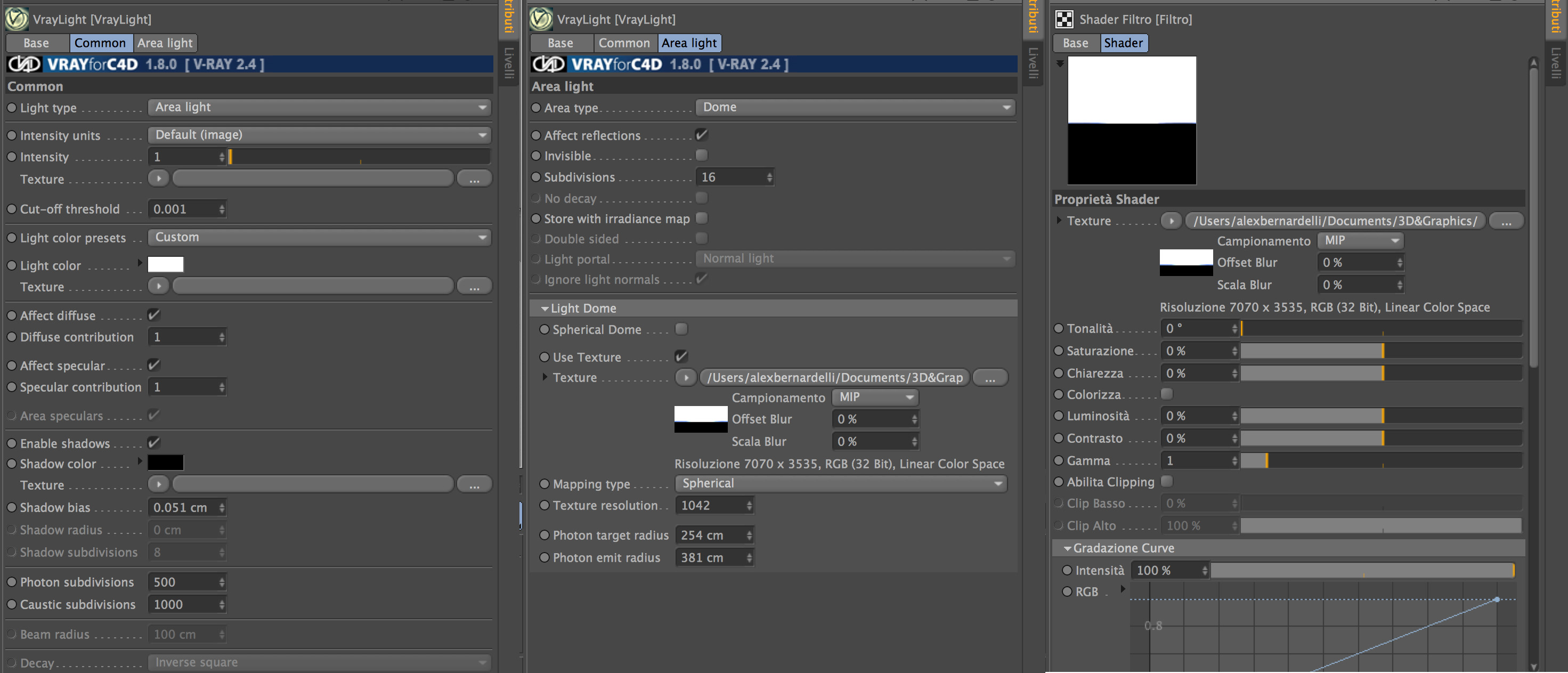

ma, tornando alla tua domanda iniziale: perché vray non ti legge lo shader "filtro", potresti postare uno screenshot dei pannelli della area dome e del filtro, per capire come lo hai impostato? io spesso usavo filtri per ridurre la saturazione della dome e non avevo il tuo problema.
Non c'è quasi nulla di modificato, appena io inserisco la mappa nello shaker filtro, anche senza modifiche, il render mi compare tt grigio come quello che ho postato all'inizio
innanzitutto attiva l'opzione "spherical dome", poiché la tua mappa hdri é sferica (nella parte inferiore é nera, il che corrisponde a tutto ció che sta sotto l'orizzonte).
dopodiché, siccome stai usando vray 1.8.0, che aveva davvero molti problemi, ti consiglio di aggiornarlo alla versione piú recente.
non so se il tuo problema specifico é dovuto alla versione di vray, ma tanto vale tentare.
infine, se ancora non va, invece di utilizzare il "filtro" prova ad utilizzare un "livello", in cui aggiungi un effetto "luminositá/contrasto/gamma" sopra all'immagine hdr e fai la stessa cosa di prima.
