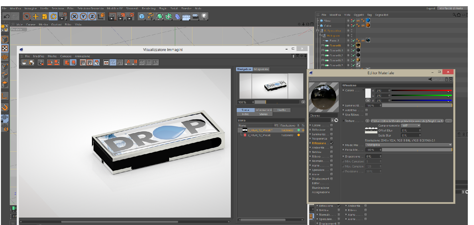

Salve vi scrivo perché non riesco ad ottenere un effetto realistico sul metallo cromato, inoltre sarei interessato a muovere la texture del materiale di 90 gradi in modo da avere le "pseudo" riflessioni sul lato più lungo dell'oggetto.
Grazie in anticipo

Ciao, io ti consiglieri di non mettere la texture nella riflessione per ottenere un rilflesso ma prova cosi:
1) attiva nell'opzione materiale la riflessione e basta
2) metti un cielo, crei un nuovo materiale e attivi solo la luminanza qui aggiungi la tua texture per la riflessione.
Inoltre devi aggiungere degli oggetti piano con texture annessa solo canale luminanza o aggiungi delle luci piane e nelle opzioni attiva l'opzione mostra nella riflessione.
3)come ultima cosa dipende dal materiale che vuoi ottenere se con una superficie liscia o un po ruvida... nel primo caso lasci cosi al massimo aggiungi un po di diffusione, nel secondo caso aggiungo un riflievo verso l'interno.
Per l'animazione della texture puoi animare i piani con luminanza e le luci oppure muovi l'oggetto che hai creato chiaramente dando dei keyframe.
Spero di averti aiutato buone vacanze :) :) :)
