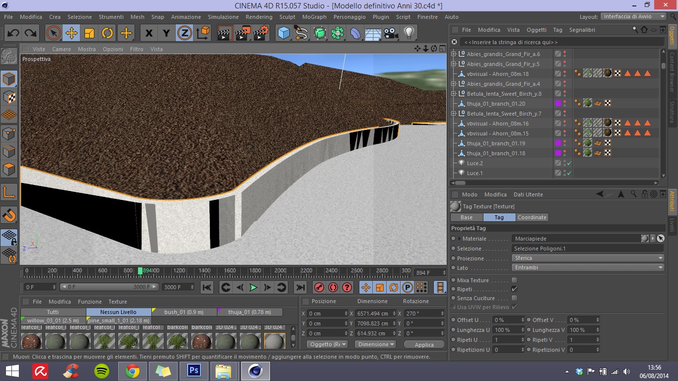

qualcuno sa dirmi per quale motivo e come si può risolvere un incidente del genere?non so perchè cancellando delle parti di un oggetto importato da revit,mi crea in altre parti dell'oggetto un cambiamento di colore dei poligoni che lo compongono!
diventano neri o grigi scuri..

ciao, la butto lì così, hai provato ad allineare le normali dei poligoni, se no, seleziona tutti i poligoni (ctrl + a ), se ci sono facce con le normali invertire, te ne accorgi subito, sono di colore diverso (azzurre se vedi le retrofacce, arancio se vedi le facce di fronte).
Se così fosse, sempre con i poligoni selezionati, vai nel menù Mesh/Normal/align normals...
Poi magari un bel comando Ottimizza, non ci starebbe male...

Grazie mille!proverò cosi! ;)
