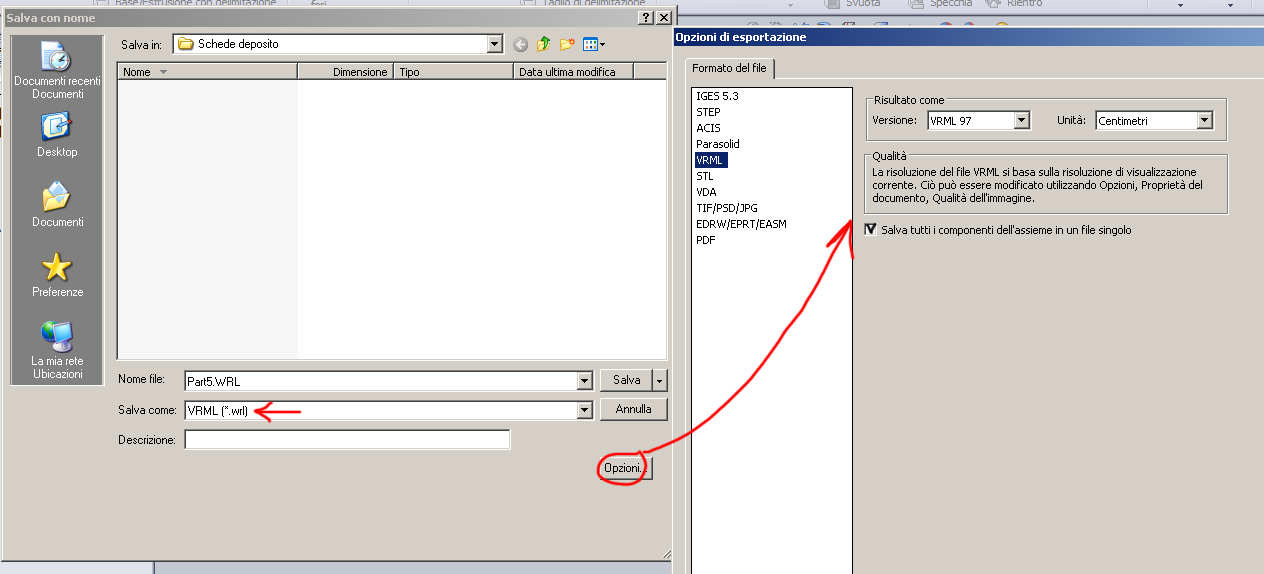

Ciao,
io mi son trovato bene con il formato wrml con le specifiche che puoi vedere nell'immagine allegata. Da C4D apro il file e lo trovo perfetto, però erano sempre modelli abbastanza semplici. Se però hai la possibilità di passare per Rhino, allora vanno meglio formati come .igs o .stp: poi aprendo con Rhino hai la possibilità di raggruppare i poligoni e ritrovarti in C4D il file composto da meno oggetti. Poi infine esporti in OBJ e puoi decidere il livello di accuratezza della mesh (per Mac, Rhino è ancora in versione beta ed è gratiuito).
E.

Strano,
io ho l'R15 e mi apre tranquillamente i wrl (se esportati come detto nel post precedente)

Anche io ho la 15 e per giunta Visualize.
Controlla che l'esportazione avvenga con wrml97 gli altri non vanno
