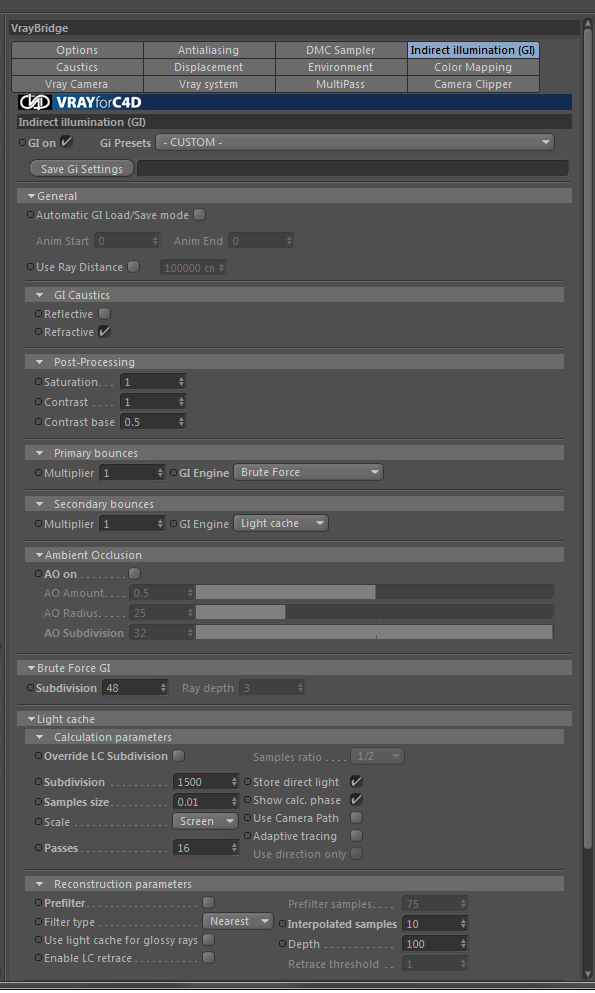

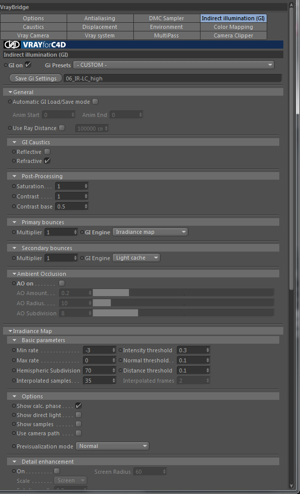

Ciao Ragazzi,
avrei bisogno di un aiutinoooooo :(
sto sperimentando l'illuminazione tramite l'HDRi. Naviganto tra un sito e l'altro ho trovato un tutorial realizzato da un ragazzo che illustrava il suo metodo di render utilizzando l'hdri.
Come settaggi di GI utilizzava il BR-LC.

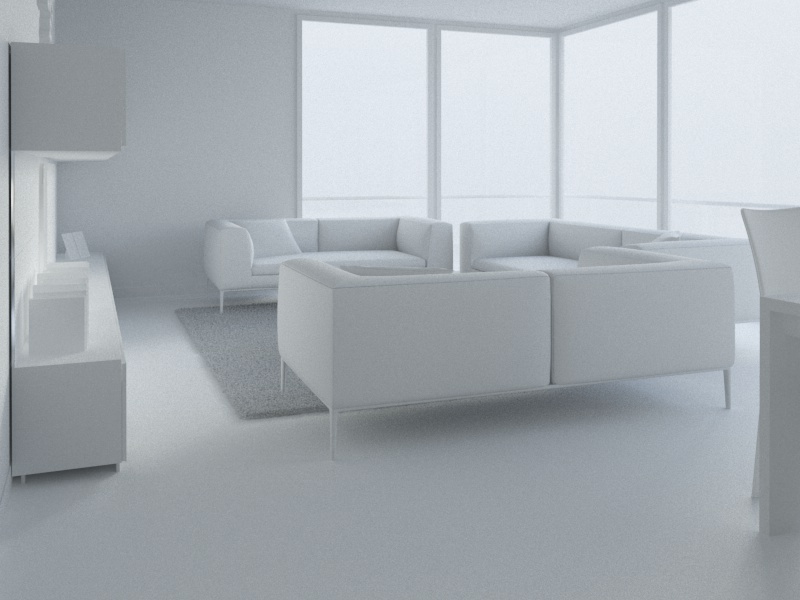

Sto facendo diverse prove con un immagine bianca realizzata da me, e la sto paragonando con il metodo "classico" del IR-LC.
Fermo restando che il CM, Antialias, DMC sono uguali.
Quello che non riesco a capire è come ottenere lo stesso livello di pulizia dell'immagine perchè il BR-LC mi risulta sempre più rumoroso, anche se a gusti personali, come ombre e rimbalzi mi piace di più.
Qualche consiglio :o :o

é ovvio che ti piaccia di piú il calcolo BF, poiché é precisione fisica e le ombre sono perfette, non é approssimato come IR.
per rendere il calcolo con BF meno rumoroso devi aumentare le subdivision della Brute Force GI.
comunque, cosí a occhio mi sembra tu abbia giá impostato un valore alto, e mi sembra che ci sia un po' di rumore anche nell'immagine IR+LC. pertanto le altre cose che puoi fare sono:
- non si capisce dove tu abbia impostato la hdri. hai messo la mappa nel pannello environment dei settaggi di vray, o hai aggiunto una luce area dome con la mappa hdri? in questo secondo caso, aumentane le suddivisioni
- hai usato luci area alle finestre? se si, aumentane le suddivisioni
- aumenta i minimun samples del DMC a 15 (se non lo hai giá fatto)
- nello stesso pannello abbassa il noise threshold a 0.005 (se non lo hai giá fatto)
- volendo, puoi aumentare il global subdivision multiplier, che aumenta tutti i valori di suddivisione di qualsiasi parametro in vray (BF, samples DMC, luci area, ombre, specular dei materiali, ecc.)
- tieni conto che i parametri presenti nei pannelli Antialiasing e DMC si compensano. in poche parole, un valore elevato di max subdivision nell'adaptive dmc image sampler nel pannello Antialiasing, tende a far lavorare di meno il filtro DMC. quindi mantieni quel valore a 4, e non andare sopra il 6, altrimenti nonostante tu alzi i valori, il noise tende a rimanere.
la prossima volta peró posta anche i pannelli di Antialiasing e DMC sampler, perché in questo caso sono abbastanza fondamentali.
consiglio personale:
il metodo IR+LC sará sempre piú veloce del metodo BF+LC e ti dará sempre un'immagine piú pulita. questo a causa della natura del calcolo stesso, e indipendentemente dalla luce che utilizzi per l'illuminazione.
ho provato per anni ad ottimizzare il metodo BF+LC, nonostante ci sia ben poco da settare, per gli innumerevoli vantaggi che ha in animazione, uno importantissimo é l'assenza di flickering. ma la IR, essendo un'approssimazione della luce, risulta sempre piú veloce, a maggior ragione nelle still images.
inoltre, utilizzando il vray compositing tag, puoi decidere di abbassare la qualitá del calcolo della GI su oggetti specifici (ad esempio, un tappeto peloso non necessita di un calcolo estremamente preciso, che ti porterebbe via molto tempo).
quindi io ti direi di restare su IR+LC e di aumentare la max rate dell'IR per avere un'approssimazione piú precisa, quindi delle ombre piú nette. non superare il valore 20 per gli interpolated samples, altrimenti si smussa tutto.

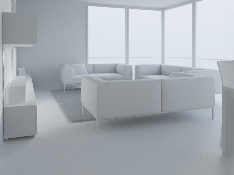

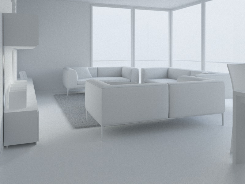

grazie per la risposta. che scatole però, ma scusate è possibile che con 3dmax, questo parametro funzioni meglio, perchè ho cercato di ripetere gli stessi passaggi con gli stessi parametri di http://www.ronenbekerman.com/making-of-ouverture/ e la sua non mi sembra rumorosa :?
comunque:
la luce che ho utlilizzato è solo HDRI come dome con 30 di subdivision.

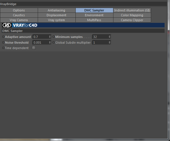

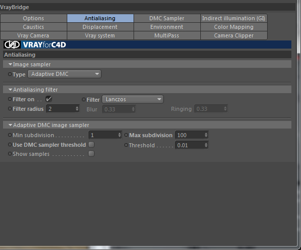

questi sono i settaggi di DMC e AA utilizzati per entrambi.
Come CM ho utilizzato reinhard 1/0.2/2.2

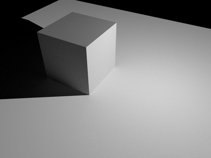

Subdivion : questo determina il numero di campioni utilizzati per approssimare GI . Si noti che questo non è il numero esatto di raggi che VRAYforC4D traccerà. Il numero di raggi è proporzionale al quadrato di questo numero, ma anche dipende dalle impostazioni del sampler DMC rollout.

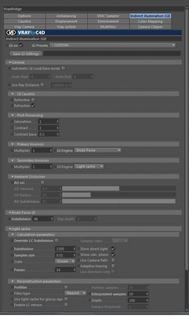

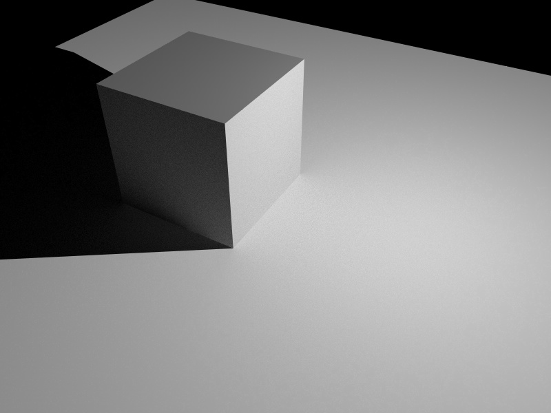

Ti allego un paio di immagini dove ho cambiato solo il numero di subdivion .

maxrendering ha scritto:Sempre dal manuale :
direi che la prima mi sembra abbastanza accettabile come base per il render finale.
Mi sembra che il tuo sia più pulito del mio, questo può essere tato dal tipo di illumianzione al di là della suddivisione della luce?

Messaggio da maxrendering »
Io ho inserito solo un piano , un cubo e una luce omni , devi tenere conto che in un'interno le condizioni cambiano completamente . Leggi bene e segui quello che ti ha scritto autumnkeys e vedrai che risolvi sicuramente.

se hai usato una area dome con 30 subdivision, e quello é il risultato, é quasi un miracolo che sia cosí pulita...
aumenta anche quelle subdivision e vedrai che migliora, ma ovviamente i tempi si allungheranno.

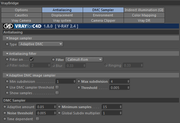

siccome i tuoi settaggi di AA e DMC sono abbastanza insoliti, prova con questi che ti posto ora, giusto per fare una prova.
vray settings.png (35.29 KiB) Visto 2772 volte
