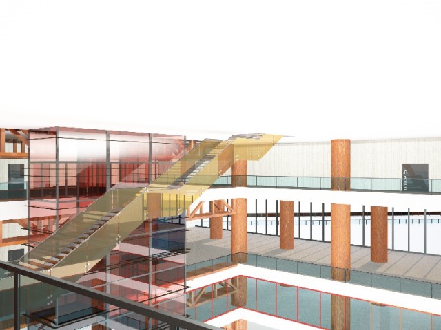

Buonasera,
sto litigando con vray e con i vetri colorati perché mi creano un fastidioso quanto osceno bagliore in scena.
Questo è sicuramente dettato dalla presenza di una luce omni nel mezzo che va a creare questo immenso bagliore. INoltre sono presenti altre luci omni, con intensità minore, ai lati della scena per migliorarne l'illuminazione. Inizialmente avevo posizionato le luci area ma queste mi andavano a creare una granatura in tutto il render che era particolarmente fastidiosa. Siccome non ho trovato alcuna soluzione ho optato per le luci omni che però generano questo bagliore.
Vi vorrei domandare se c'è la possibilità di eliminare questo bagliore o per lo meno ridurlo.
grazie.

ciao.
io ti direi di riprendere la strada delle luci area, in quanto quelle omni sono concettualmente sbagliate.
hai provato in precedenza ad aumentare il valore delle suddivisioni delle luci?

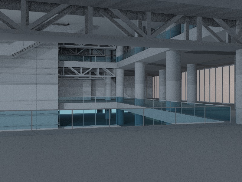

Dunque intendo fare un diurno. la luce è tutta artificiale perché è un interno in cui la luce arriva solo dalla parete vetrata di destra (che è venuta scurissima a causa delle omni).
La prova luci, che allego in questo post, mi sembrava darmi un bilanciamento decente (ho un po' di furia perché devo consegnare le tavole con i render entro martedì, anche se poi avrò almeno altre 3 settimane per migliorarli, quindi ad oggi voglio trovare le condizioni ideali ma la qualità la cercherò dopo martedì).
Le luci primarie le ho posizionate intorno alla zona centrale, verso blu rivolto verso il basso, con un'intensità di 0.40. Le secondarie invece starebbero nella parte centrale a tutt'altezza che sennò risulterebbe buia.

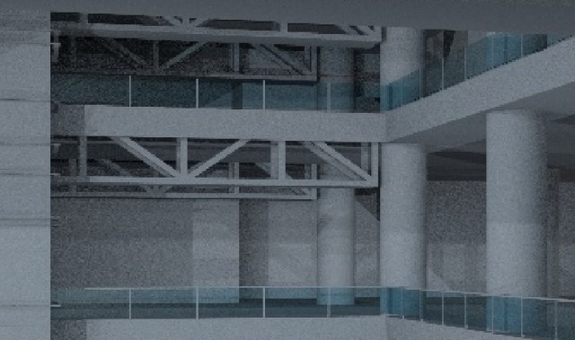

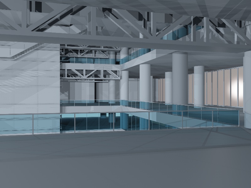

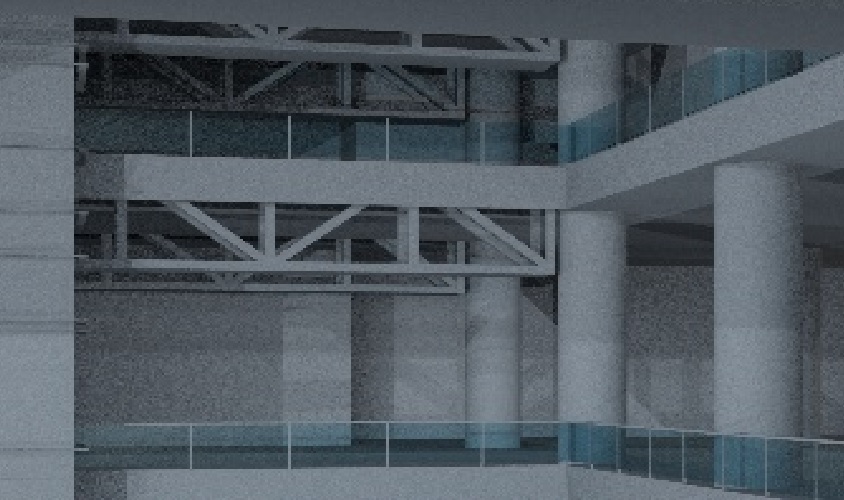

Come dicevo ieri le area ho dovuto toglierle perchè veniva l'effetto granuloso piuttosto indecente e dopo diverse ore non sono riuscito a toglierlo. Ho aumentato le suddivisioni, ho cambiato la GI, provando anche brute force, ma nulla.
ingrandimento per capire la granulosità
prova luci con le omni
prova luci area granuloso

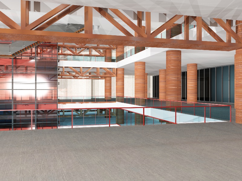

Allora, impostando un altro render ho risolto il fattore grani. Ho dovuto mettere a 500 le suddivisioni :o , anche se credo che la pagherò a caro prezzo quando lancerò dei render in buona risoluzione.
Se qualcuno ha un'altra soluzione per risolvere la questione è ben accetta perché quelle suddivisioni a 500 mi creano tante preoccupazioni.
Detto ciò in quest'altro render ho usato le luci area e non le omni. Mi ritrovo lo stesso un fastidioso riflesso sul vetro rosso, nonostante alle luci abbia spuntato il flag: "Affect reflections", quindi teoricamente non dovrebbero riflettere no?
come posso eliminare questo riflesso, o per lo meno ridurlo sensibilmente?
ps: la sovraesposizione l'ho già sistemata, quindi in questo momento la situazione luci di questo render è apposto, c'è "solo" il problema del riflesso.

Ho fatto una modifica, in pratica ho rovesciato le luci, mettendo l'asse blu verso l'alto e abbassandole in altezza. Risultato il bagliore si è ovviamente abbassato ma per lo meno non è più in primo piano come prima.
Comunque ecco il file, aspetto un vostro commento perchè son sicuro che ci sono diversi errori dato che sono un autodidatta (anche se un corso base di cinema l'ho seguito)
