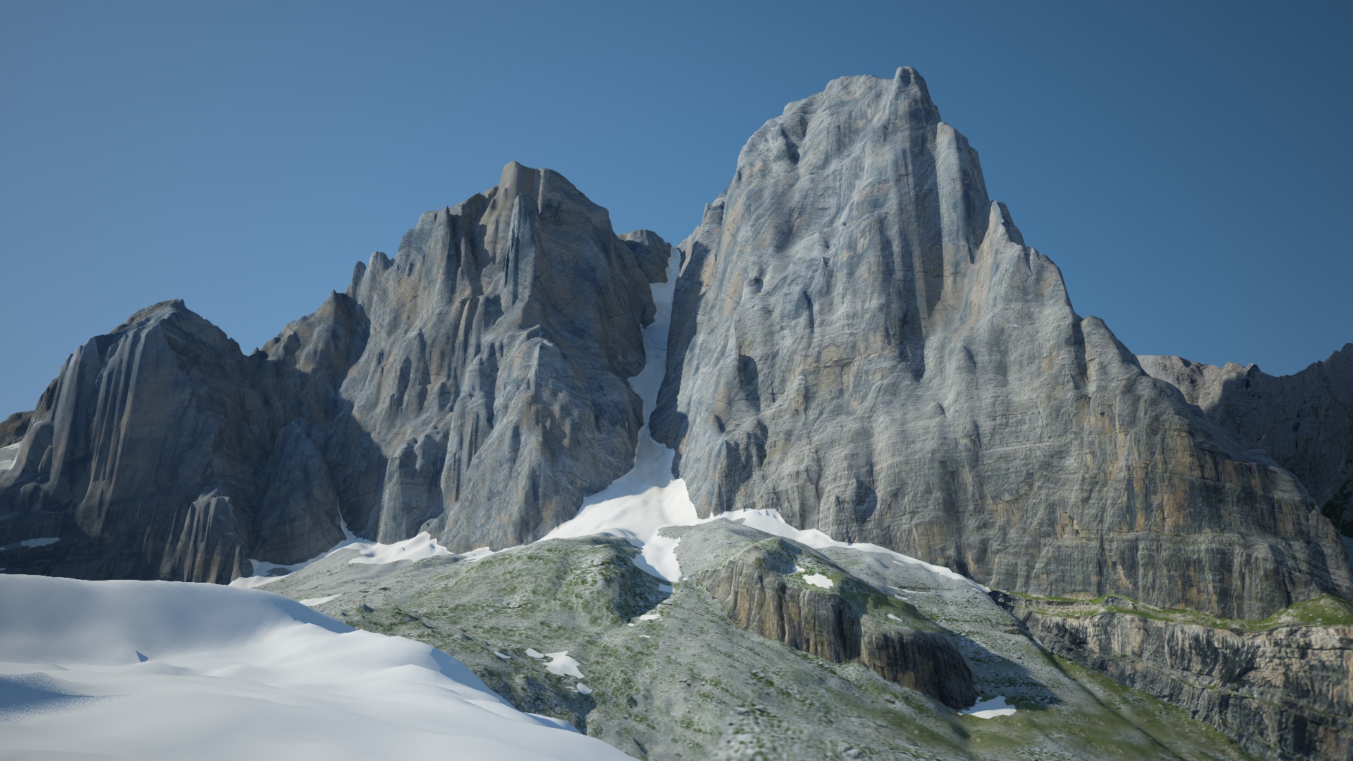

Grazie dell'aiuto autumnkeys.
Ho abbassato l'intensità del physical sky e il valore turbidity e ho ottenuto un risultato simile a quello che cercavo:

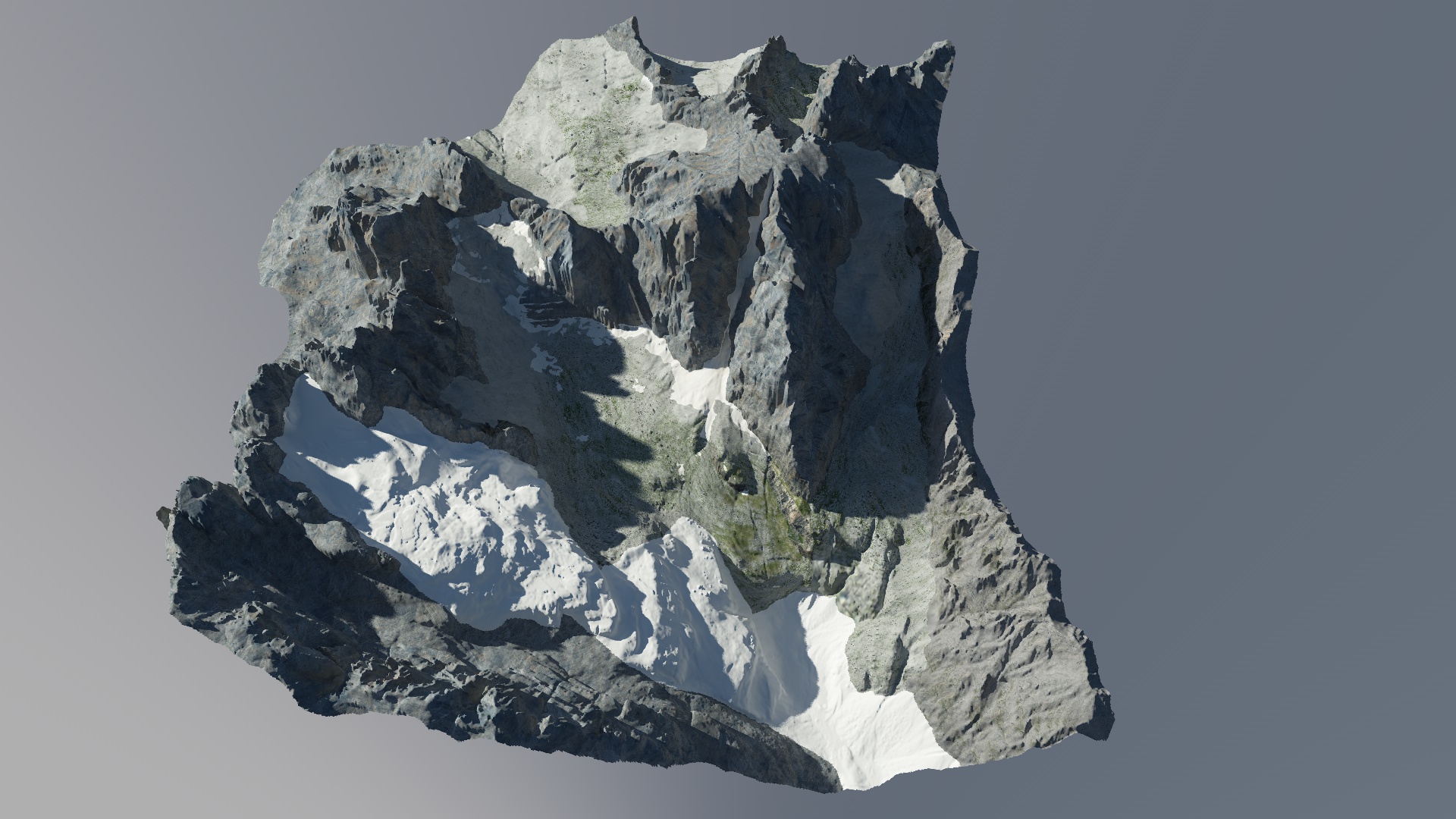

Grazi mille del complimento, sono abbastanza soddisfatto di come sta venendo ma è solo il mio secondo lavoro con C4D, quindi ho ancora moltissimo da imparare... più avanti magari posto il lavoro finito. In pratica devo realizzare un'animazione avente come tema un rifugio situato nelle Dolomiti di Brenta, in particolare il rifugio Brentei. Quindi ho quasi finito di texturizzare il terreno (in modo abbastanza preciso nei punti che si vedono maggiormente, in modo un po' sbrigativo in lontananza), poi devo inserire il rifugio (che sto modellando con Rhino) e applicargli i materiali e poi dovrò proseguire facendo muovere la camera lungo un percorso che devo ancora definire nei dettagli, comunque farò un giretto attorno alle montagne e al rifugio e poi entrerò anche all'interno. Il lavoro è per l'esame di disegno automatico che ho intenzione di dare il 10 settembre, quindi sto andando a tutta per poter finire in tempo!
Intanto posto un aggiornamento della situazione: non è certo perfetto perché non ho molto tempo da dedicargli, nei prossimi giorni finisco di mettere le textures e definisco meglio alcune parti, inoltre aggiungo un po' di neve per nascondere un po' i difetti.
