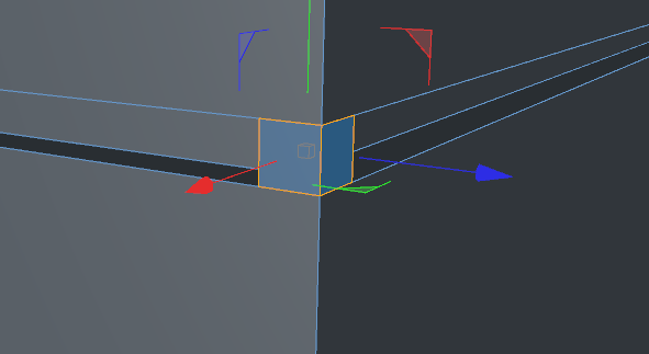

ho un piccolo "problema" per quanto riguarda l'estrusione di una selezione di un cubo. mi spiego meglio; ho una situazione del genere:

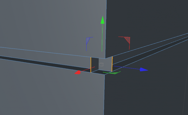

e dopo un'estrusione di -0.5cm ho una situazione del genere:

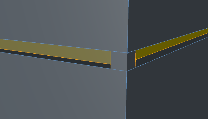

però per arrivare a quello che serve a me devo fare altri due passaggi:
1-cancellare questi poligoni

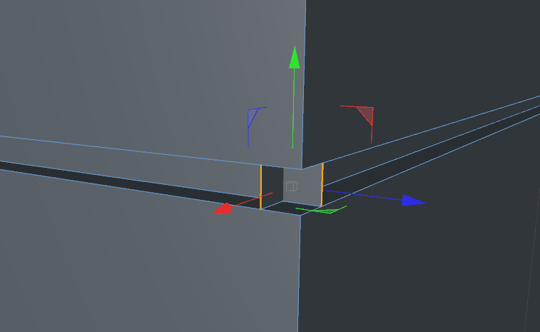

2- spostare questi bordi

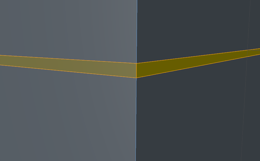

quindi la mia domanda è: esiste un modo per arrivare direttamente a questo
senza dover fare tutti questi passaggi? la cosa sembra da poco ma quando ho molte di queste selezioni, la cosa inizia a diventare un po' noiosa...

quando estrudi metti maximum angle oltre 90% che di default è 89%
