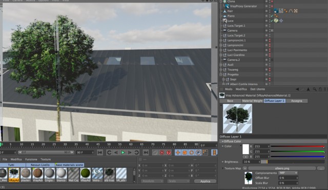

Salve a tutti!!
Da poco sono passato ad utilizzare Vray in Cinema (ho sempre usato il motore interno).
Non riesco a capire due cose...proverò a spiegarmi per chiedere consigli:

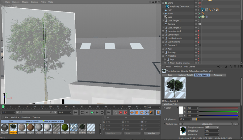

1_Come ho letto dal forum per mettere gli alberi con il canale Alpha bisogna inserire l'immagine il Diffuse e l'Alpha in Material Weight (invertito rispetto Cinema)
Non capisco come mai nella visualizzazione in modello si continua a vedere il piano su cui è inserita l'immagine e poi perché mi rimangono delle linee più nette all'interno dell'immagine (aumentando la Brightness le linee diventano più marcate in quanto diventa più chiara solo la parte laterale dell'albero)
2_ la copertura del tetto in metallo non si vede nel modello ma solo nel render. E' applicato un materiale "Grigio" con un Bump per fare le scanalature. Questo l'ho ottenuto convertendo il materiale di Cinema in Vray.
Spero che con le immagini possa essere tutto un po più chiaro.
Grazzieeeee

Ciao, non ho mai avuto problemi di quel tipo quando dovevo inserire immagini 2d scontornate.
Il fatto che il piano rimanga visibile nella viewport è normale,in quanto vray agisce solo quando vai a renderizzare. Stessa cosa per il bump e il displacement, non percepisci la loro presenza nella viewport.
Per quanto riguarda quelle linee... non saprei, visto che ti compaiono pure sul modello O_O

Grazie comunque...almeno mi sono tolto un dubbio!
Per il resto...continuerò a picchiarci di testa ;)
