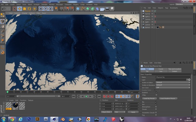

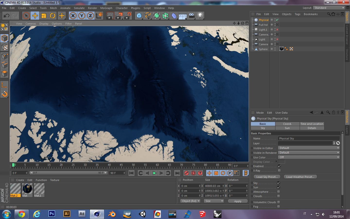

devo realizzare un'animazione del sistema solare e dopo aver perso un sacco di tempo a cercare delle texture almeno in 2k per ogni pianeta ora c'è il problema che ai poli della sfera su cui applico i materiali viene tutto distorto D:
come posso ovviare a questo problema?

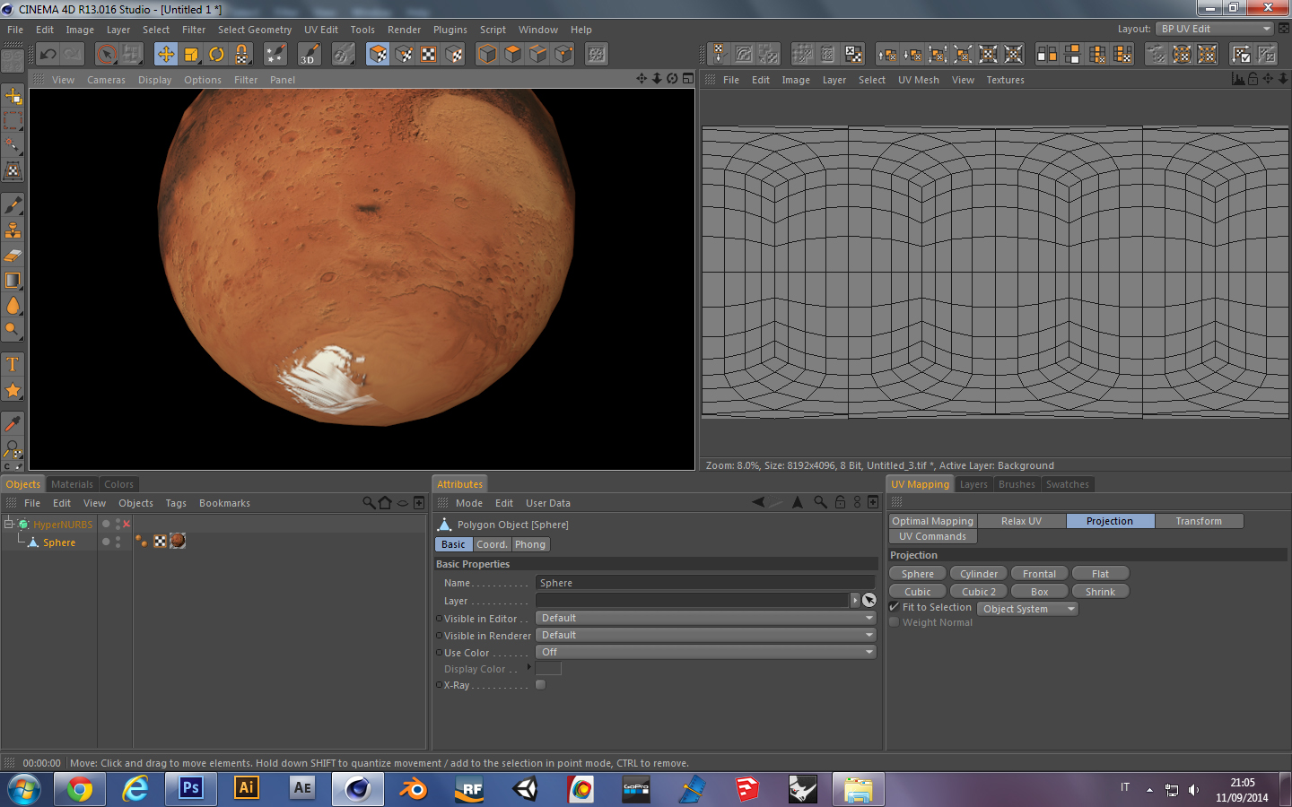

Dunque la proiezione che ho usato è quella sferica standard, come la stendo la uvw in base alla texture?
ora metto la texture così ci capisco qualcosa, di uv mapping non so niente :(
L'unica cosa che son riuscito a fare è un uv map della sfera in modalità hexa con le stesse dimensioni della texture ma è sempre distorta

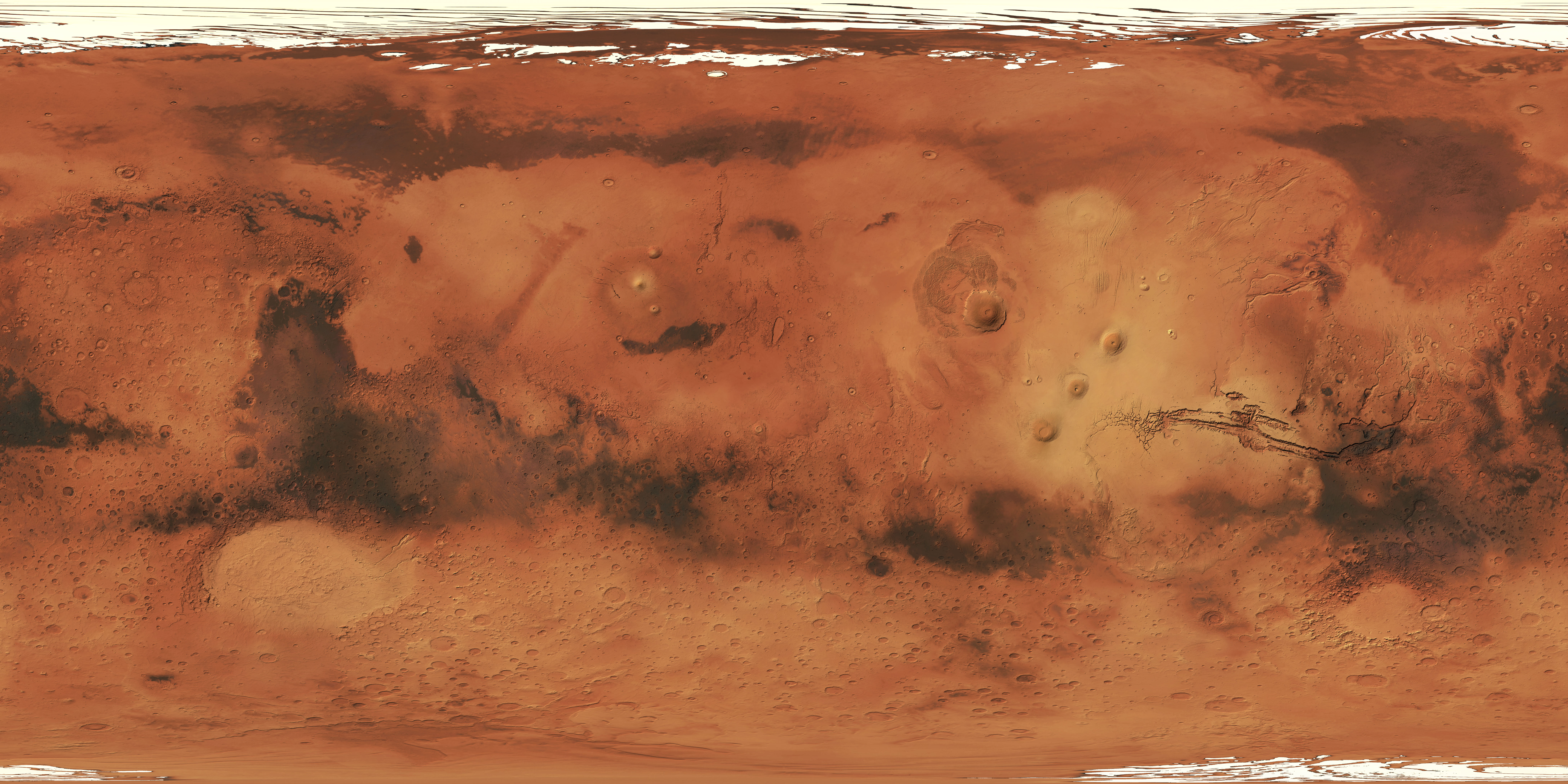

Guarda non hai sbagliato, sul sito dove le hai prese (planetpixelemporium.com ?) dice che sono mappe a proiezione cilindrica da applicare a sfere in proiezione sferica, se ne dovrebbe trovare qualcuna proprio in proiezione sferica!
Ad ogni modo anche la risoluzione conta, io ho provato a scaricare questa:
http://solarviews.com/raw/mars/marscyl1l.jpg
e la situazione migliora abbastanza!
La risoluzione è 10800x5400 se cancelli l'indirizzo fino a raw trovi anche le altre, perché ti visualizza le directory!

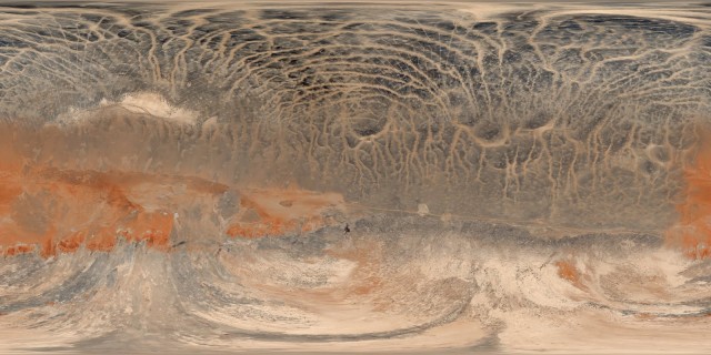

Visto che mi sta intrippando questa cosa vorrei arrivare, giusto per sfizio, a fare una cosa perfetta tipo questa che ho trovato su turbosquid
Messaggi: 3047
Re: Texturizzare pianeta
Il discorso è, come si diceva prima, che dovresti srotolare la UVmap con Bodypaint, oppure come ti ho già accennato, trovare delle mappe già con la proiezione sferica tipo questa:
come vedi ci sono delle deformazioni calcolate in modo che quando la mappi in proiezione sferica ritorna perfetta; un po' come le mappe dei panorami che si possono mettere ad un oggetto cielo come sfondo o come le HDRI.
Quella che hai usato, e che ho trovato pure io, sono in proiezione cilindrica, come fossero stampate su un foglio arrotolato a tubo e poi steso!
