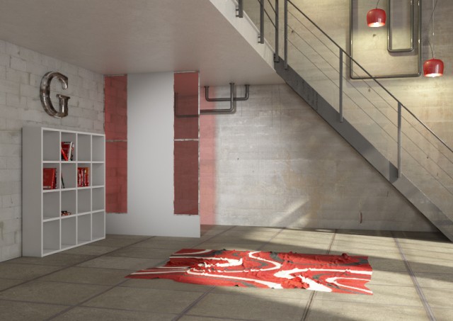

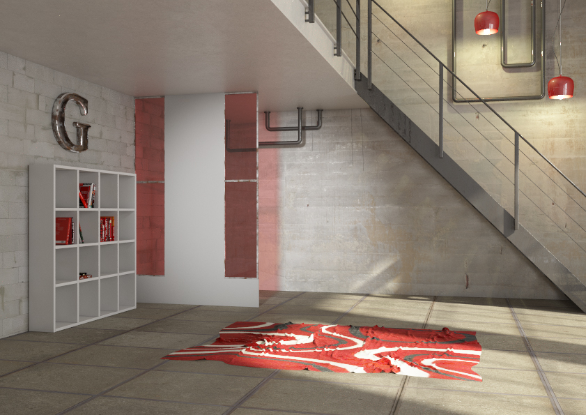

Ciao a tutti... devo accantonare momentaneamente il passatempo della camera da letto in favore di un compositing di un tavolo.
L'ambiente che lo ospiterà deve essere ispirato ad una fabbrica dismessa, così ho riciclato una vecchia scena...
che ne dite? Quello che mi disturba è il rosso, forse è un colore troppo aggressivo, sto pensando di cambiarlo in giallo/arancio.

O mamma... scusdatemi per aver postato un lavoraccio del genere... lo riguardo ora e mi chiedo quale sostanza ho assimilato per creare un aborto del genere.
Non c'è nulla che vada bene.
Uff... devo imparare a lavorare su carta quando non ho ispirazione, in modo tale da non buttare ore e ore di lavoro.
Lunedì riprenderò in mano la scena, ripartendo da 0

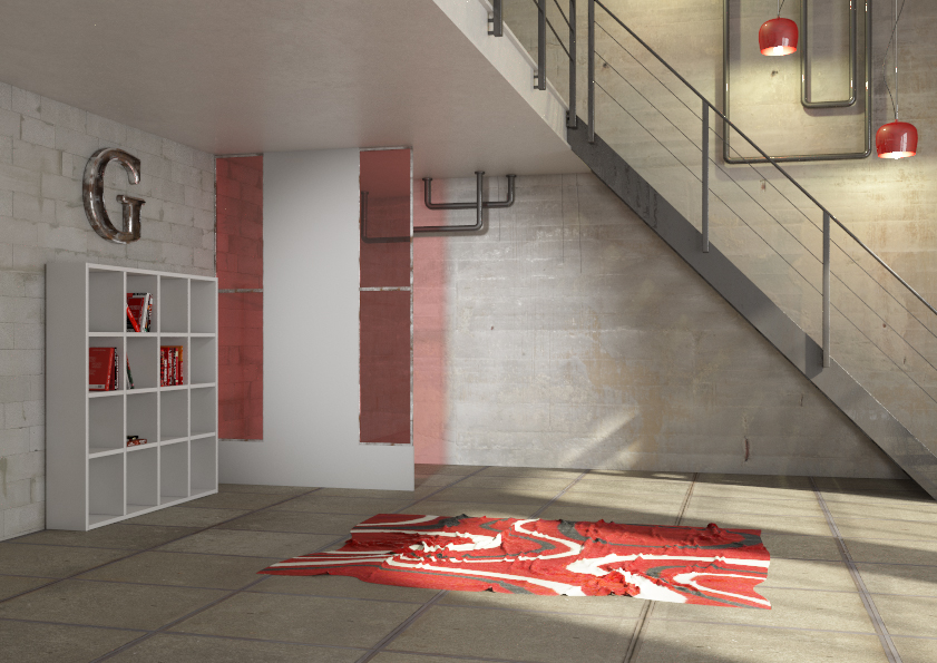

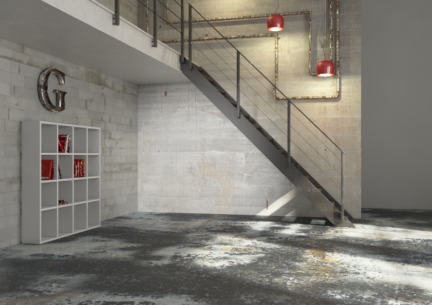

Prima evoluzione...
Ora sto per modellare un portone come quello in allegato... che voglio inserire sulla destra.
Poi voglio rabbuiare la zona dietro al muro con la scala.

un po' in pendenza la scala no?
Gel
Messaggi: 324
Iscritto il: sab dic 14, 2013 10:57 am
Re: WIP Interno Industriale
Messaggio da Gel »
Uhm... sale con un angolo di 45 gradi... l'ho modellata molto a spanne.
Aumento l'angolo?
enzo_87
Messaggi: 1824
Messaggio da enzo_87 »
no no...che aumentare?! 8-)
a essere pignoli andrebbe diminuito, a meno di particolari esigenze :)

Ciao,
ti do un consiglio molto generale, che però potrebbe cambiare radicalmente il tuo approccio nella realizzazione di scene: se il tuo obiettivo è raggiungere un buon realismo devi modellare cose REALI, evitando i nonsensi, che sono la morte di un rendering. Ad esempio la scala: Enzo giustamente ha notato subito la pendenza insolita; se al momento di modellarla non conosci le misure da seguire, vai su google e cerchi "misure alzata-pedata", troverai che una misura "standard può essere 30cm di pedata e 17cm di alzata, vedrai che l'inclinazione risultante della scala sarà molto diversa dai 45°.
Altra cosa, quei tubi sulla parete: a che servono? Nella realtà non faranno mai quei giri ;)
E deve essere così su tutto, serramenti, corrimano sulla scala, soppalco etc. cerca tutto su google immagini (santo subito :) ) anche com'è costruito un capannone (pilastri, travi, soffitto…)
Buon lavoro,
Eros.

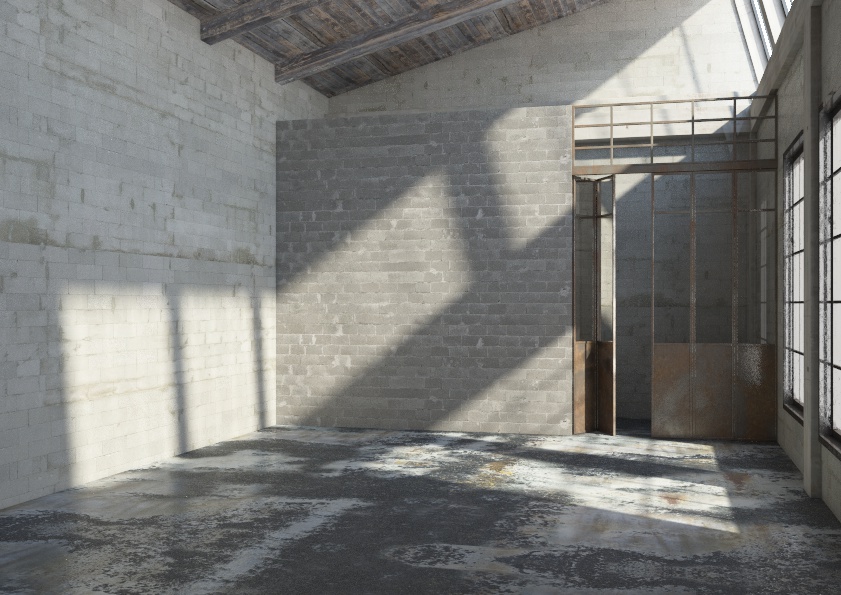

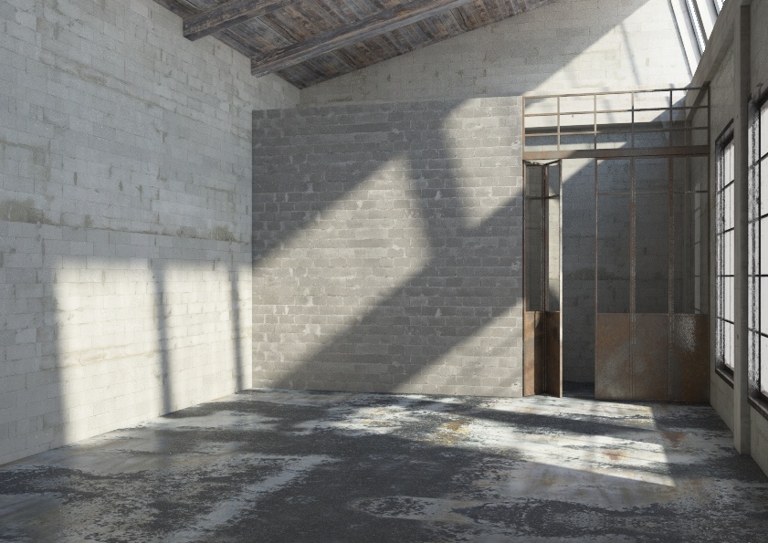

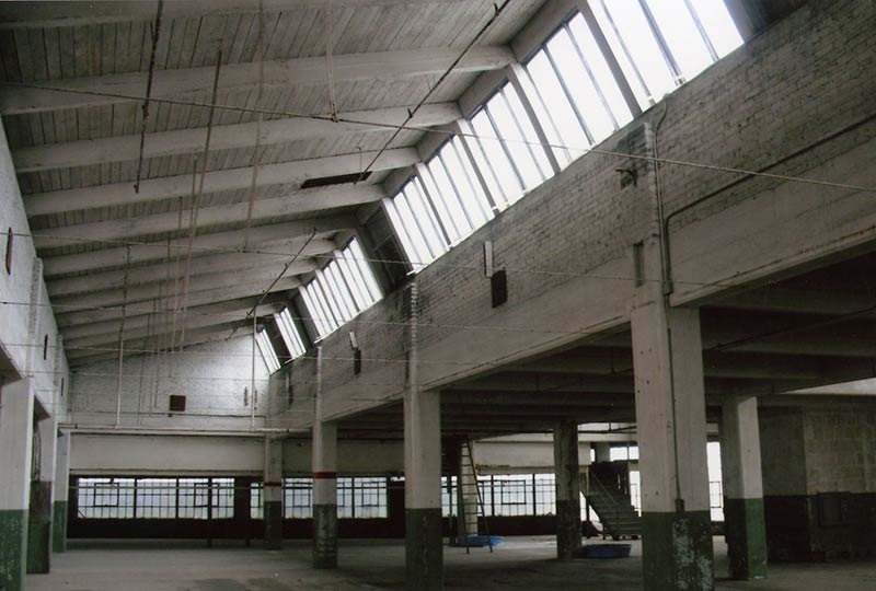

Up... a seguito delle vostre giuste osservazioni, ho tolto tutto quello che avevo modellato senza un adeguato studio alle spalle.
Via soppalco, via scala, via tubature.

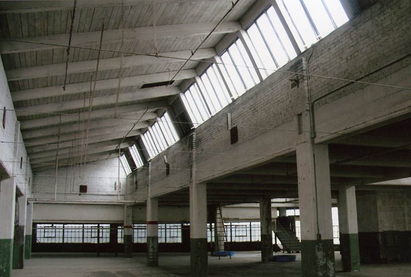

Ho ripreso da uno stanzone vuoto 12x5m con pareti alte 5,5m e ho pensato al tetto, sino a quel momento solamente un piano.
Navigando in rete alla ricerca di ispirazione ho trovato l'immagine allegata, così ho provato a realizzarlo...
Ho modificato la parete del portone in modo che appaia come fosse stata realizzata in un secondo momento. Su tre pareti ho provato a simulare una struttura in colonne di cemento armato
Quei cavi orizzontali che attraversano l'edificio dell'immagine di riferimento sono parte dell'impianto elettrico?

enzo_87
Messaggi: 1824
L'idea mi piace :) .
Cerca di contrastare un po' di piu le text poi...
