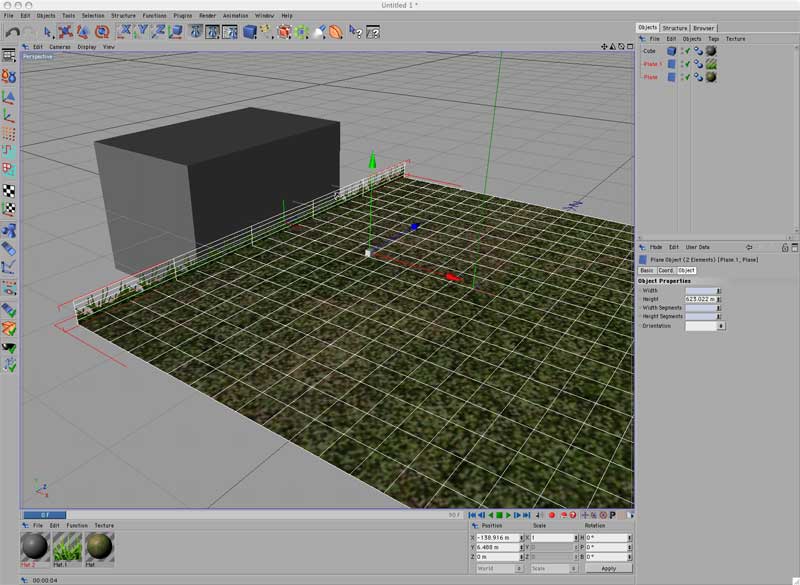

Ho visto in un vecchio post di Luca-R un materiale erba molto bello...
http://www.c4dzone.com/forum/viewtopic. ... sc&start=8
com'è possibilie crearne uno simile solo con delle foto?(sperando che il link a quell'immagine funzioni)dove in pratica vedo i fili d'erba anche in altezza)...devo usare il canale rilievo con un'immagine in bianco e nero come bump?O utilizzare il dislpacement...o cos'altro?

yes, metti l'immagine bn nel canale rilievo e dagli un bel po di Bump negativo.
Per vedere i fili anche in verticale devi trattare l'immagine come fosse uno sprite. Canale colore, canale alpha e canale rilievo.

Si può fare con le foto Maurizio. Ma te le devi preparare prima. In pratica devi avere solo il prato su un fondo bianco o nero. Metti la stessa foto sia nel canale colore che in quello alpha. Se vuoi avere anche il rilievo la foto che hai preparato prima la devi trasformare in bianco e nero e dopo che lo hai fatto la metti nel canale rilievo. Sembra complicato ma non lo è :-)

la foto del prato però devo averla sia in "pianta" che di lato...o no? un po' il discorso dell'alpha e del rilievo lo so, nel senso che materiali con quei canali ne ho già creati (anche se i parametri del canale alpha li ho sempre settati a occhio ...per no dire cul...)..però se iniziate a parlarmi di sprite l'unica cosa che mi viene in mente è la bevanda con le bollicine :o
Non trovo lo strumento pennello "ciuffo d'erba" in Photoshop (o la versione 6.0) dove è nascosto?! :(

in effetti questo metodo per creare l'erba non è difficile da utilizzare, l'unica cosa è che va bene per superfici (prati) che creo direttamente in Cinema...nel mio caso invece ho diverse superfici create in Allplan che quindi dovrei suddividere minuziosamente una per una...e quindi pensavo che un materiale che dia direttaemnte l'erba senza dover modificare le superfici sarebbe meglio...

Ciao Maurizio,
andrebbe visto il tipo di scena (l'inquadratura sopratutto), però credo che potresti risolvere utilizzando una texture dell'erba vista in pianta per la superficie interna e crearti una text di fili d'erba visti frontalmente con canale alpha. Quest'ultima la metti su un piano perpendicolare al "prato" che sistemerai lungo il perimetro. Non dovrebbe notarsi molto lo stacco (al limite puoi mettere più piani affiancati e leggermete distanti fra loro).

grazie...vorrei fare delle prove, ma non riesco a trovare foto di erba vista di "profilo" :( qualcuno sa dirmi dove posso trovare auclhe foto che faccia al caso mio?
