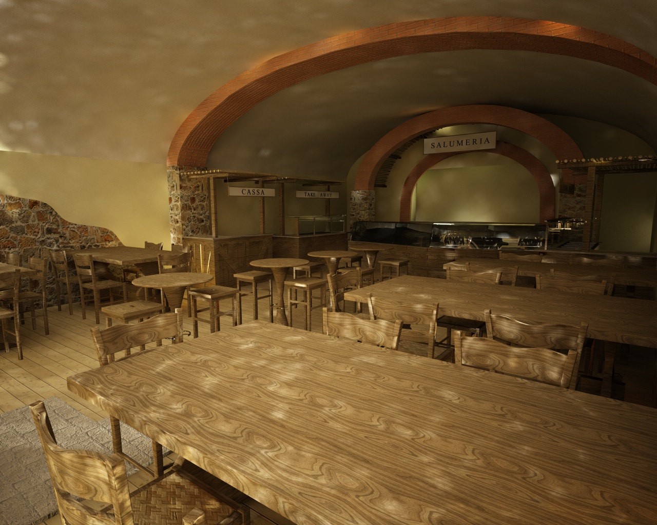

Ciao ragazzi è da molto che non scrivo nel forum....volevo solo chiedere come mai mi appaiono queste macchie luminose?

Scrivi un po di informazioni... che fonti di luce hai usato?

hai ragione

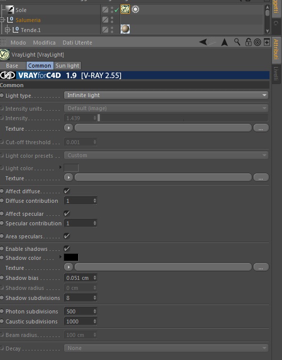

Ok... hai usato solo un'infinite light? Vista la geometria della scena credo che fatichi ad arrivare sino in fondo.

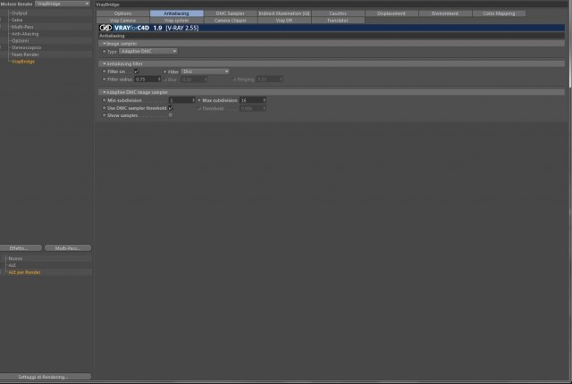

Una cosa che mi sfugge, perchè io ci smanetto raramente è la tua impostazione dell'antialiasing. Io solitamente non mi sposto mai dall' 1-4 o dal 2-5. E non ho mai attivato i filtri.
Quell'1-16 con filtri mi suona strano :-((

per ora ho lasciato solo una luce infinita, dovrei posizionare una luce area dietro in un apertura che verrà aperta in fondo al lato...però il problema rimane sempre, quelle chiazze luminose che non capisco da cosa dipendano

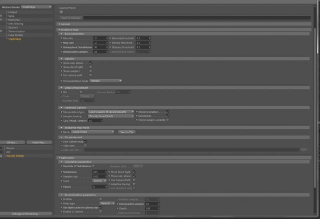

se provi ad alzare il livello "shadows subdivision" della luce infinita?
o i parametri della G.I. tipo (nell'Irradiance Map)hemispheric subdivision/interpolated samples ed anche (nella Light Cache) il valore "subdivision "?
