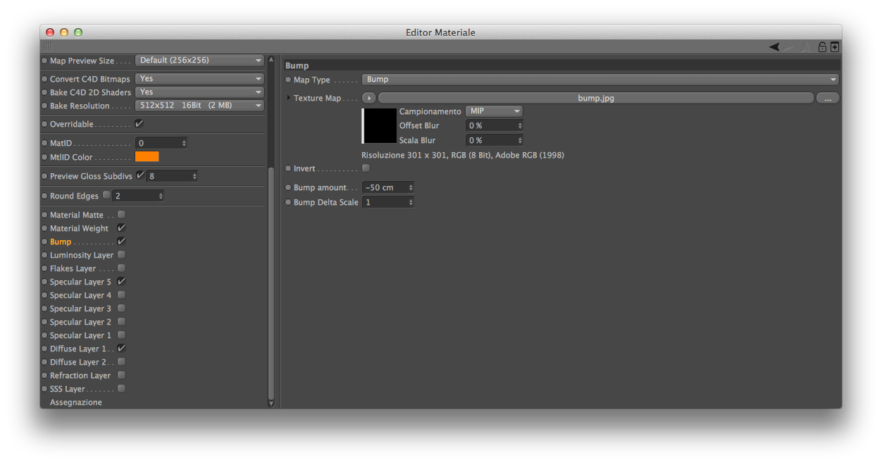

Salve sono nuovo di questo forum, e anche dei forum e quindi chiedo scusa in anticipo per eventuali errori.
Non riesco a trovare l'opzione di vray per attivare le ombre nella bump questa funzione mi sarebbe molto utile, grazie

L'opzione bump shadows è rimasta sempre a livello sperimentale sulle passate versioni di vray e poiché non ha mai dato reali vantaggi si è deciso per quest'ultima release di sopprimerla direttamente.
Penso che inserendo 50(cm) come valore del bump, tu abbia poco chiaro il modo in cui funziona. Normalmente il bump è un escamotage per simulare piccole asperità sulle superfici, quindi di norma tutto ciò che supera i 2/5cm andrebbe simulato tramite displacement che crea geometria reale e probabilmente ti offrirà in modo più corretto l'effetto "ombra" che desideri.
Anche la risoluzione della texture mi sembra eccessivamente piccola.
