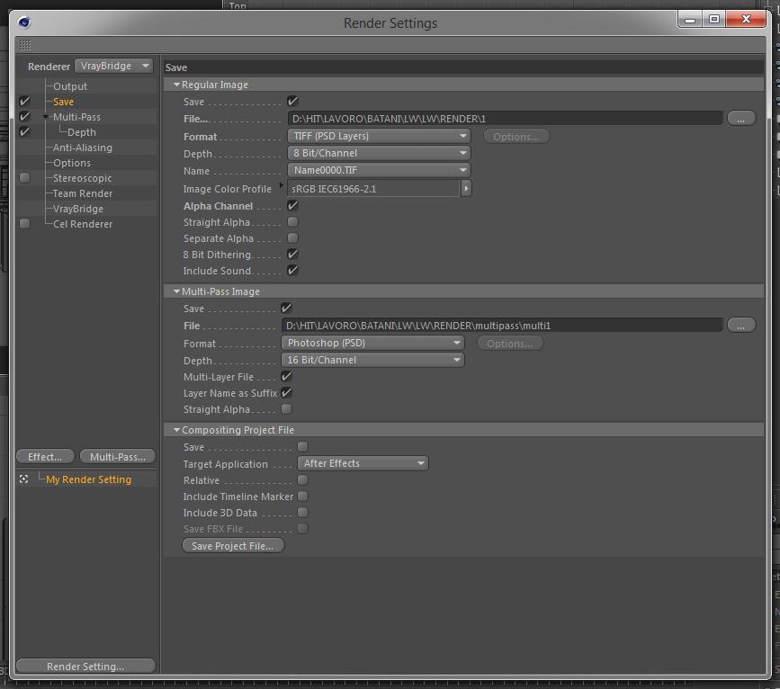

scusate mi accodo al post per lo stesso problema :)
Ho seguito lo stesso tutorial e ho lo stesso intoppo, come hai risolto?
Non trovo la spunta che dice Visualtricks "Don't render final image'" e nel pannello del multipass ho tutto attivato regolarmente mi pare.
Per la mappa z-depth non devo selezionare alcun oggetto giusto? solo impostare le due distanze che corrispondono al punto di bianco e di nero..

@hitgracci: nella parte multipass dei render settings di cinema devi mettere solo Post Effects, il canale z-depth lo devi abilitare invece dal Multipass Manager di Vray (Plugins->VrayBridge->Multipass Manager).

visualtricks ha scritto:@hitgracci: nella parte multipass dei render settings di cinema devi mettere solo Post Effects, il canale z-depth lo devi abilitare invece dal Multipass Manager di Vray (Plugins->VrayBridge->Multipass Manager).
;) ECCOLO!!!!
grazie :)
