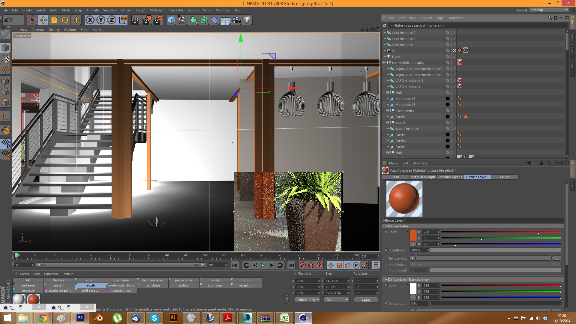

Tra poco mi rimetto al pc e vi giro l'immagine, se come al solito cinema non riprende a funzionare dopo il riavvio ;) .
In ogni caso: avevo un vaso che non doveva essere visto dalla camera.
Lavorando con override material attivo non lo vedevo, come appunto doveva essere; appena attivavo i materiali invece ricompariva nella scena.
Poi era l'una di notte e ho spento..ora riprovo

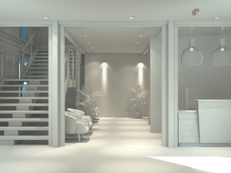

ecco, a parte un faretto dimenticato

SE non erro quel vaso è un'istanza...
prova ad usare il secondo semaforino e renderlo rosso in modo che l'oggetto istanza non venga renderizzato.
SE non erro quando fai delle istanze devi rendere invisibile l'origine della clonazione.
