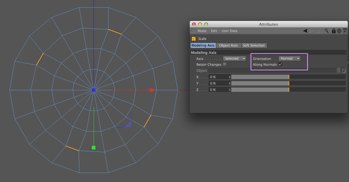

Ciao a tutti,
ho un problema sulla modellazione che non riesco a risolvere da giorni, non ci credo che cinema 4d non abbia soluzione a questo problema.
Nella foto, devo stringere gli edge selezionati non in gruppo, ma ognuno per se.
L'unica soluzione che gli si avvicina è il normal scale, in realtà però non c'entra niente con quello che devo fare io.
Grazie mille!

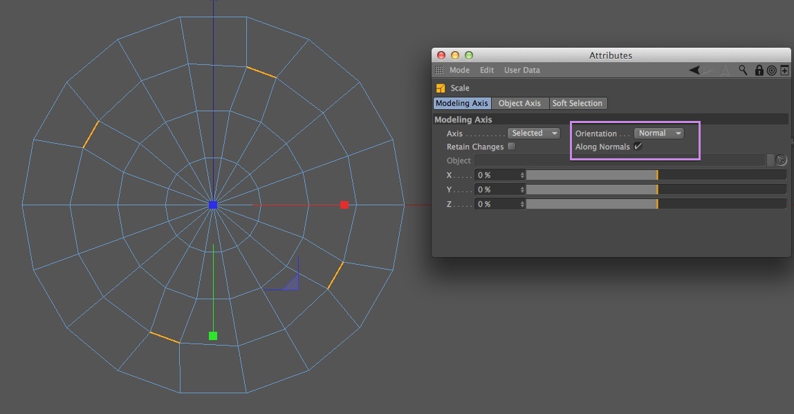

Ciao, puoi farlo con lo strumento scala classico, basta che una volta selezionato lo strumento, nei suoi attributi sotto Modeling Axis, attivi le opzioni Orientation:Normal e Along Normals

Grazie 10000!!
