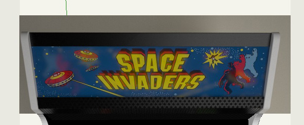

Questa sarebbe la testata OK (solo il materiale fronte e non il 2 sided), ma in questo modo non lascia passare la luce dietro di esso.

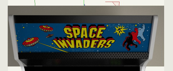

Questa è la testata sbagliata, dove si vede trasparire l'immagine sul retro (che è stata replicata). Il materiale applicato è il 2sided e dietro c'è una fonte luminosa.

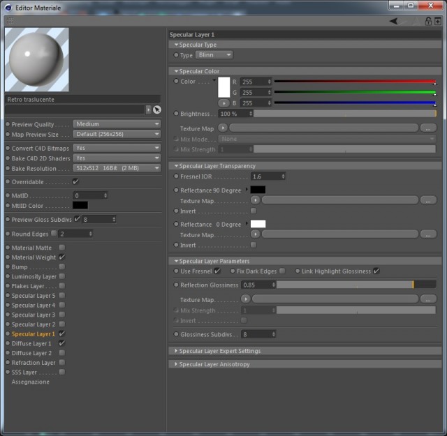

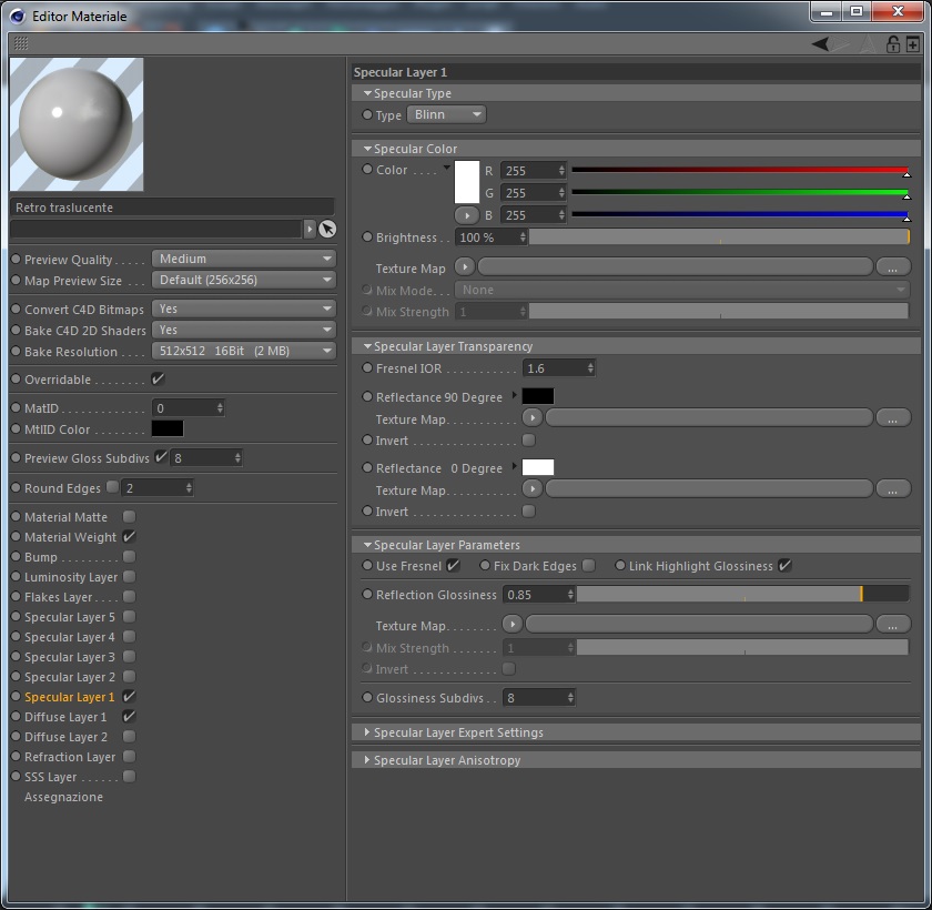

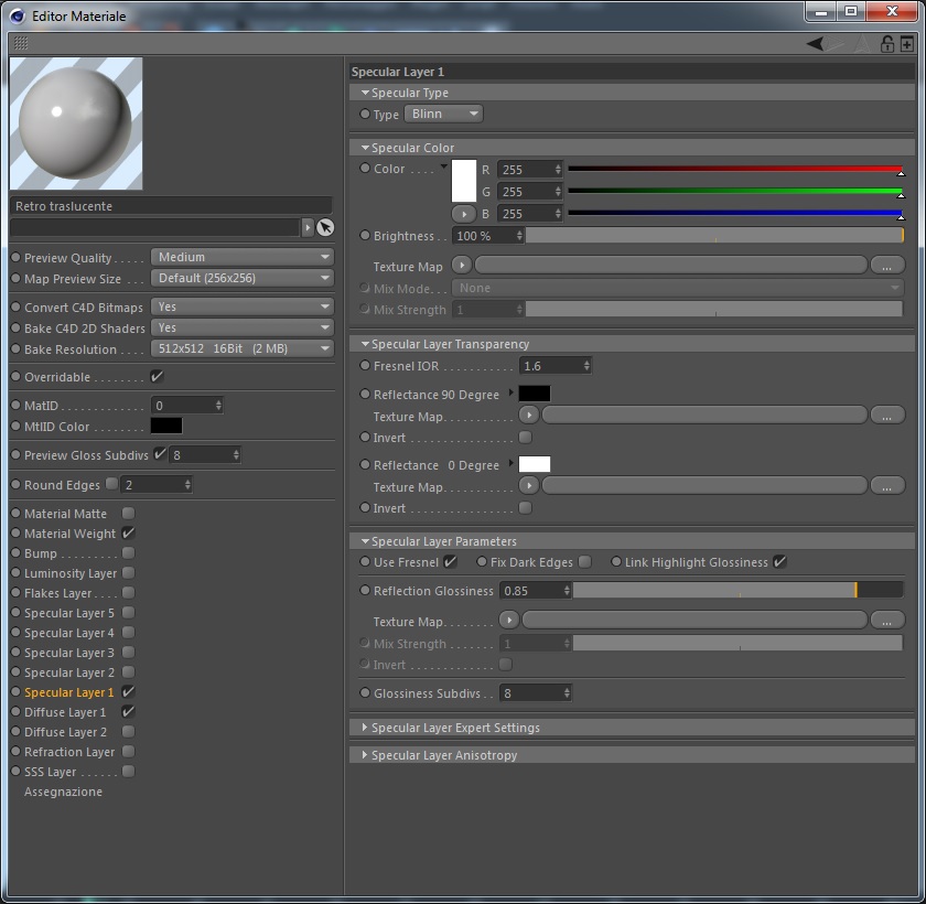

Materiale retro oggetto

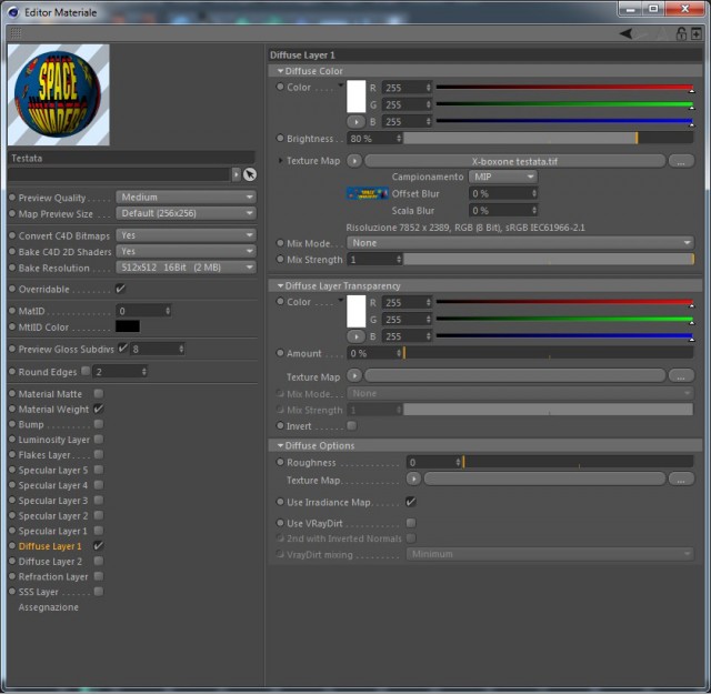

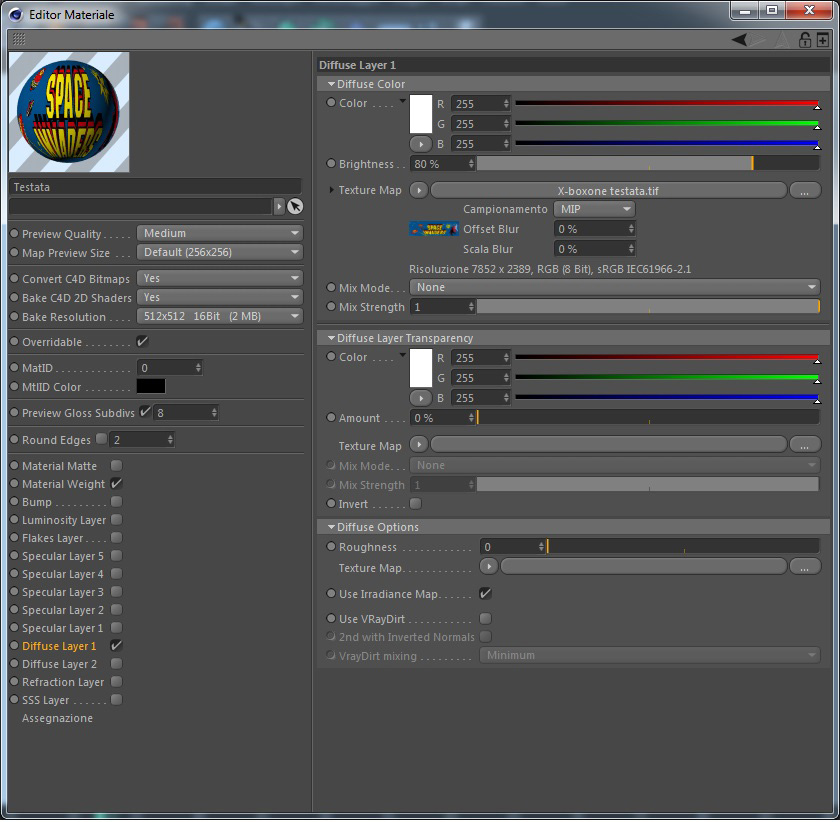

Materiale fronte oggetto

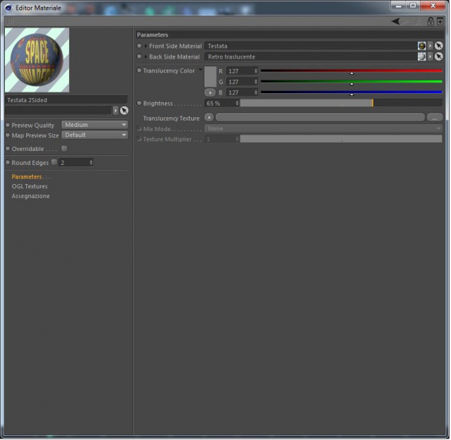

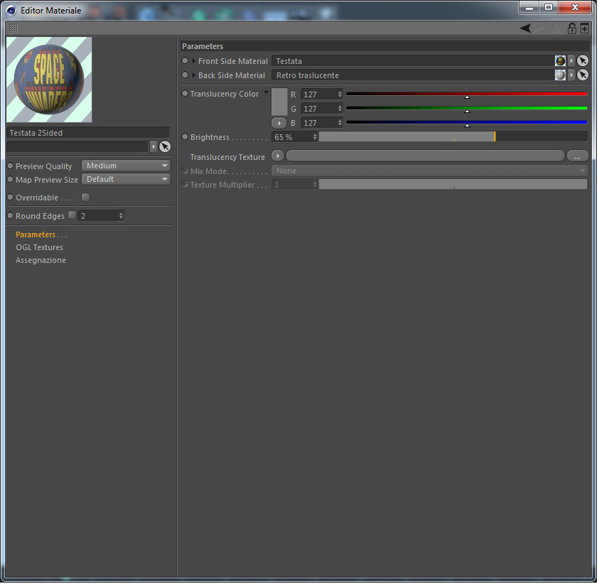

Materiale 2sided
Materiale 2sided

Ho capito dov'era il problema e l'ho risolto, ma non so se nel modo giusto.
L'oggetto ero un cubo, l'ho quindi convertito e poi ho cancellato il poligono dietro, in questo modo l'immagine dietro non è più speculare e non genera più l'alone fantasma...
Però non riesco ad ottenere l'effetto luminoso che vorrei, ho provato con le luci Area, Mesh applicata ed una striscia e anche facendo un oggetto luminoso, ma o si "brucia tutto" o l'immagine è comunque sbiadita.

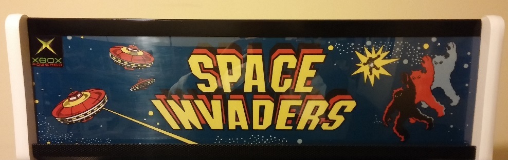

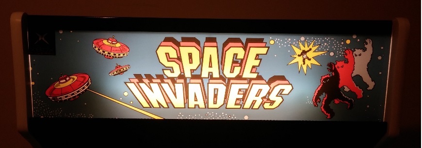

Allego un paio di foto dell'oggetto reale e dell'effetto che vorrei ottenere

Questa sarebbe con il neon interno acceso, che non è neanche un granchè, però quella luminosità non riesco ad ottenerla
Questa è la versione con le luci spente

Guarda ci ho provato, ed anche se con Vray mi sono fermato alla 1.2.6.2, ho praticamente fatto le stesse cose che hai fatto tu!
In più ho solo messo la texture anche nella Traslucency Texture del 2side, poi è stata una questione di regolazione di potenza della luce; a proposito ho usato una area rettangolare stretta e lunga a simulare un neon ovviamente, con ombre (attivale) e decadenza (togli la spunta da No Decay).
L'oggetto a cui è applicato il 2side è un piano e deve avere la normale rivolta verso la camera; ti consiglio di disattivare lo Specular al materiale bianco del retro non serve a niente ma di attivarlo sul materiale fronte perché è di plastica e quindi può anche riflettere!
Il risultato è questo (anche se l'anteprima del 2side risulta molto scura, ma forse è la mia versione di Vray):

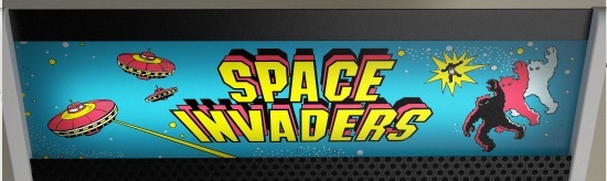

Grazie Hurricane, mi hai illuminato :lol:

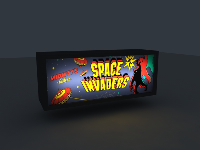

In effetti a me è venuto un po' chiaro ma mi sembra abbastanza reale (magari posso abbassare la potenza luminosa), in quanto con il neon sul retro, poi perde il colore bluastro e diventa più cyano.
testata corretta.jpg (43.29 KiB) Visto 2024 volte
