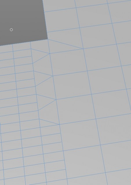

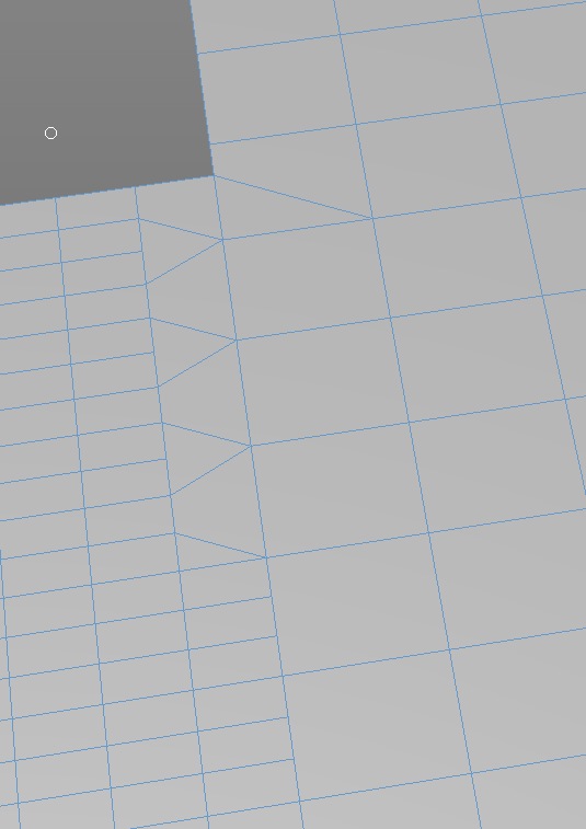

Seguirei il suggerimento di cappellaio: fai prima a rifarti un poligono con la forma che ti serve: unire le tue si può fare "a manina" poichè a causa della differenza di suddivisione, devi rivedere la topologia delle tue superfici dove vengono in contatto. Ti allego un'immagine per spiegare quel che intendo.
Rifacendo un poligonone con la forma che ti interessa ed eventualmente suddividendolo è comunque più veloce di rimettere tutto in ordine a mano.

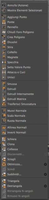

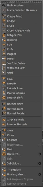

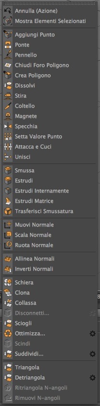

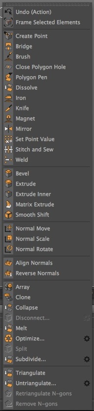

P.S.: a proposito di quest'ultimo punto... sulla R16 dov'è finito il comando crea poligono? Lo trovo sostituito da "poligon pen" che funziona in modo differente con una logica che devo ancora indagare.
R15:
R15
R15
R16:
R16
R16
EDIT: Sto sperimentando il nuovo strumento Poligon Pen, è strepitoso, davvero ben fatto, versatile e pieno di funzioni. Per ora soddisfatto.
