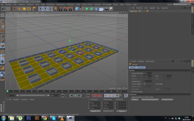

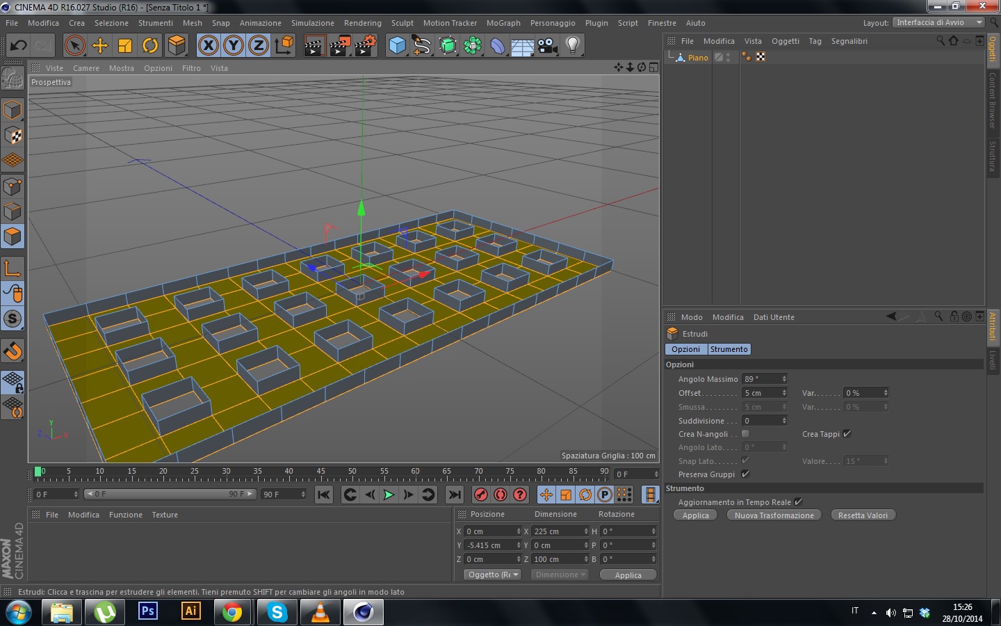

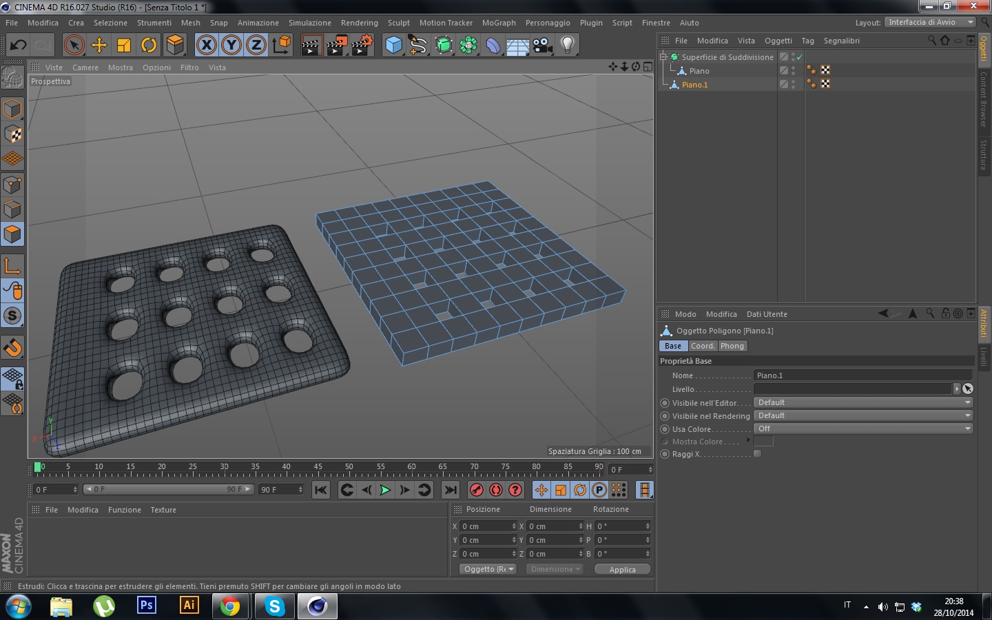

da evilkenevil » mar ott 28, 2014 8:12 pm
Ecco l'immagine. Ho avuto problemi di accessi al sito (tra l'altro non ho compreso le modalità d'inserimento delle immagini su questo forum).

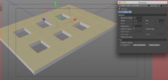

Per le immagini (o per allegare un file), sotto al campo di testo del messaggio c'è il pulsante Invia Allegato. Te l'ho sistemata io.
Per quanto riguarda il problema è strano.. qui funziona come dovrebbe:
