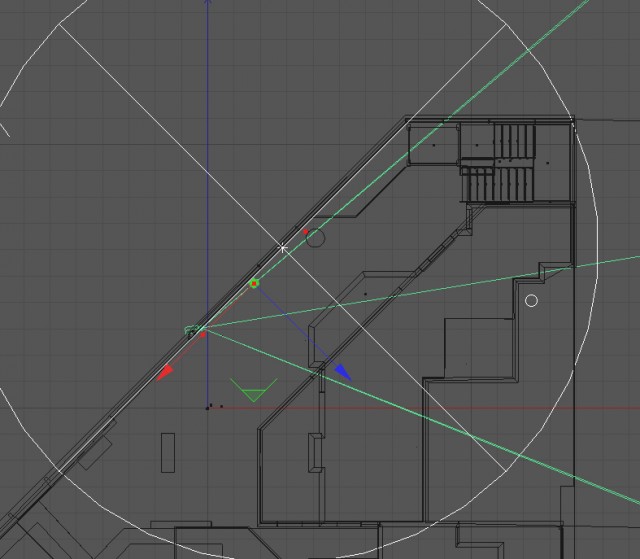

ciao ragazzi,
premetto che sono al terzo tentativo di realizzare una scena decente con Vray (finora ho sempre utilizzato AR con motore fisico)
e mi trovo in questa strana situazione:

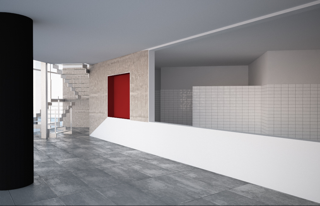

physical sky (sky only,con intensity a 800) ed una luce area "di rinforzo" posizionata come da pianta allegata,con intensità 25( intensity units default image),decadenza attivata.

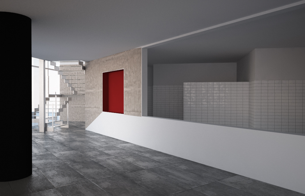

la scena è piu' luminosa senza la luce area (tra l'altro...almeno il pilastro seppur nero dovrebbe apparire decisamente sfumato)...presumo che il problema sia dovuto ad un'ingenuità colossale (e mi scso per la banalità) ma proprio non ne vengo a capo
EDIT:ho provato farmi una copia della camera,eliminando il tag VrayPhysicalCamera ed in effetti la luce area torna a "lavorare",quindi il problema deve essere legato ai settaggi della Physical Camera ma continuo a non venirne a capo...
con luce area
