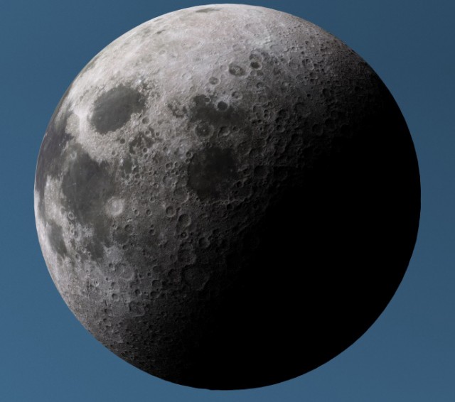

ciao raga, ho un problemino con le normal map

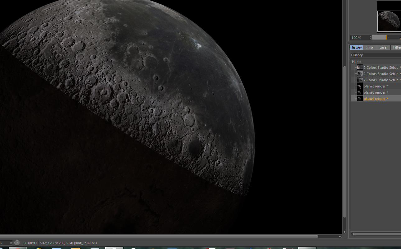

come vedete nella seguente immagine ho fatto un render della luna con la normal per i crateri ma c'è un evidente errore nel calcolo dell'ombra che è troppo definita e sembra non influenzare la mappa nell punto di transizione luce ombra
Messaggi: 3047
Re: problemi ombreggiatura con normal map
E' normale, le mappe normal sono come le bump lasciano la geometria liscia, sono dei fakes, se vuoi che l'ombra sia frastagliata nel punto di passaggio luce/ombra devi usare una mappa displacement nel canale relativo!

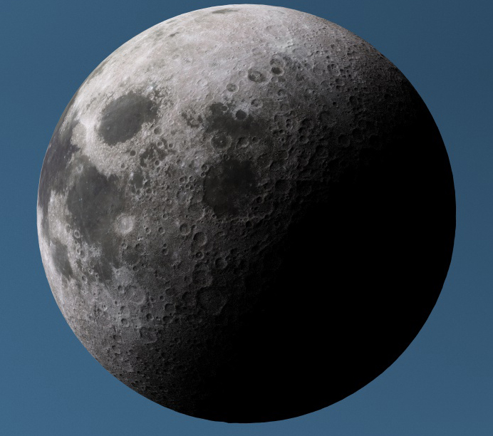

Messaggio da cosez-one »
ecco il risultato con una mappa dispalcement, molto meglio direi ;)
Messaggi: 3047
E bhè, direi proprio di si!!
