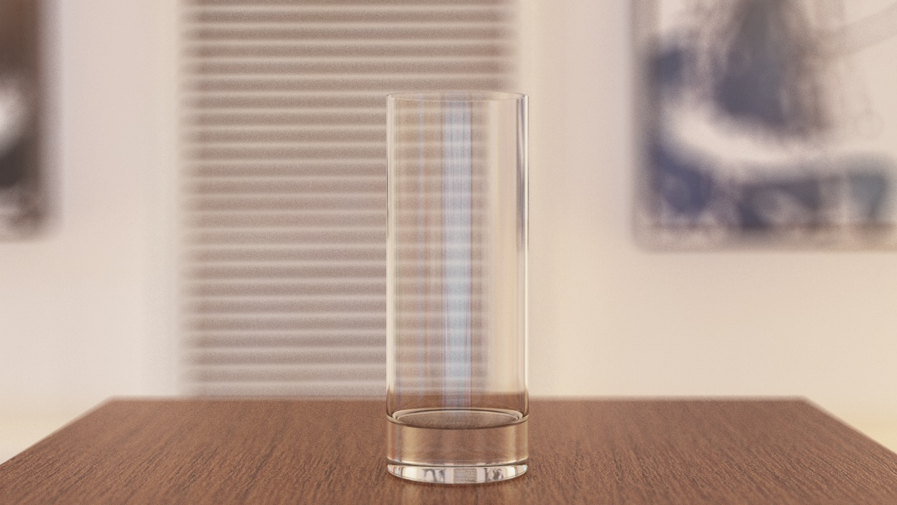

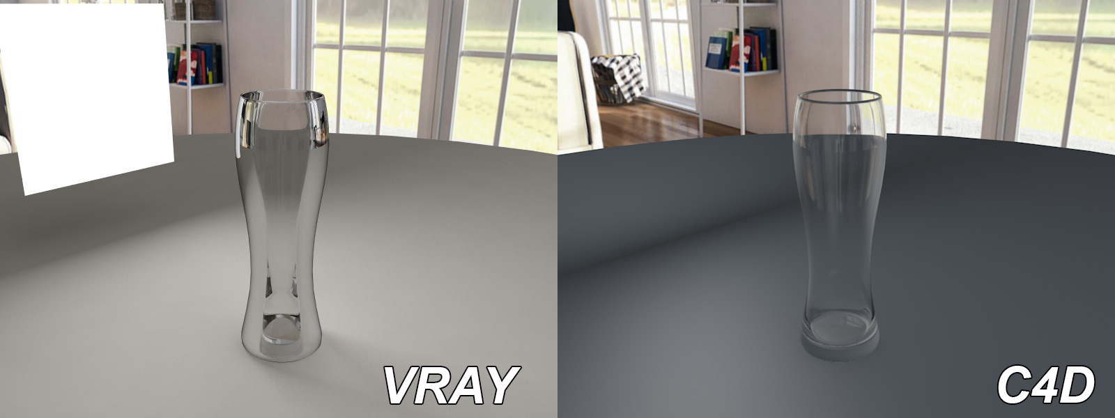

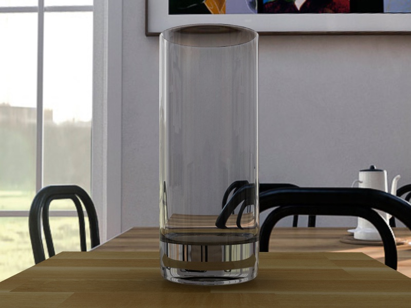

oggi ho cominciato a fare dei test su un bicchiere ma i risultati sono parecchio scarsi, le riflessioni che ottengo sono completamente sbagliate e la rifrazione è errata rispetto alla forma dell'oggetto...
ho cercato un po' di tutorials su internet ma non riesco a venirne a capo, ho attivato il canale specular 1 e il canale refraction.
qui ci sono i risultati messi a confronto tra il motore standard di cinema e vray

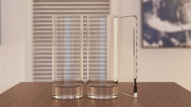

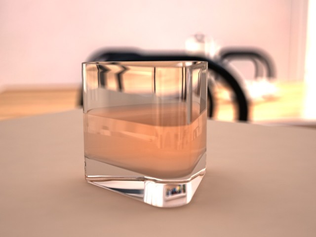

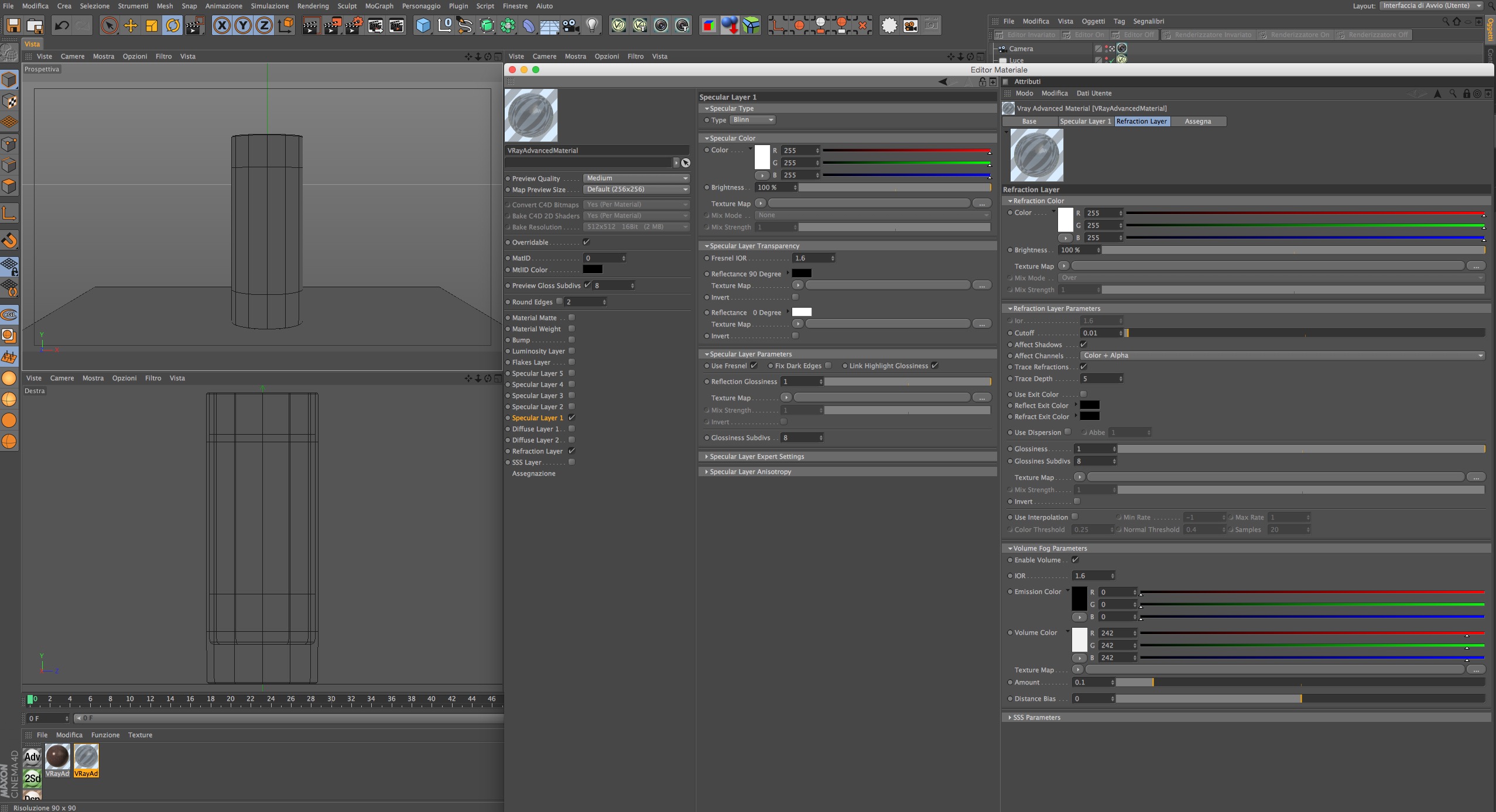

lasciando praticamente tutto di default ottengo questo risultato

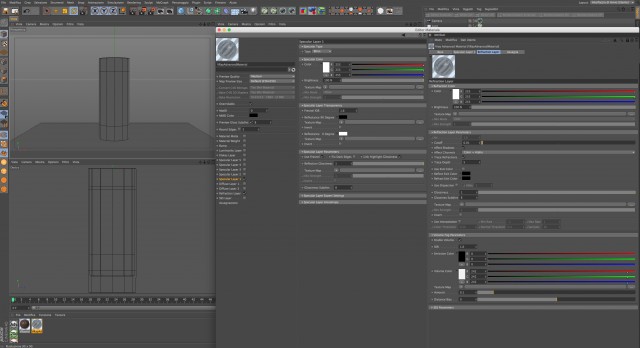

ti posto la schermata del materiale per farlo uguale

il materiale è quello dello screenshot allegato, se lo copi così com'è lo fai uguale!cosez-one ha scritto:non riesco a capire perchè ma il risultato è completamente diverso...

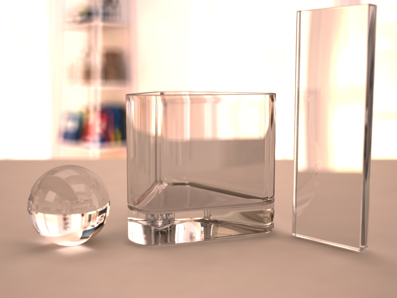

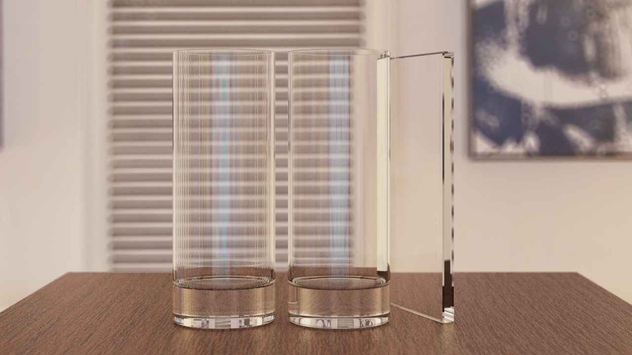

un po' di distorsione è giusto che ci sia su una superficie cilindrica, oltretutto può essere anche il tag phong ad arrotondare un po' i riflessi. prova anche su una mesh piatta e senza phong e vedi cosa succede (io cmq mi fido di più dei materiali vray se impostati con lo IOR giusto che dei materiali di AR)
nell'immagine che allego il bicchiere a sinistra è senza tag phong, il bicchiere in mezzo ha il tag phong (modello low poly inserito in un hyper), il parallelepipedo a destra è un cubo smussato senza suddivisioni e senza tag phong. Il materiale ovviamente è lo stesso

beh quello è un altro argomentocosez-one ha scritto:più o meno è migliorata la resa, credo che molto lo facciano la camera fisica e l'illuminazione cosa che devo imparare a gestire meglio su vray
hai lasciato il phong sul parallelepipedo?

negli oggetti curvi se viene lasciato sulla mesh si vedrebbe sicuramente meno che su un oggetto pianeggiante.
