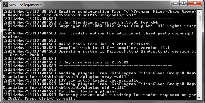

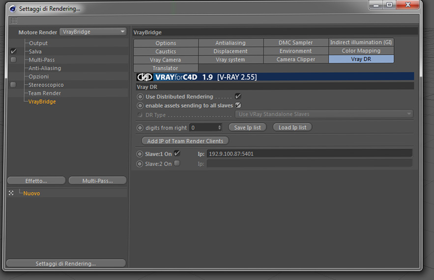

Vi allego due screen... uno riguardante l'avvio dello standalone e l'altro riguardante la finestra di attivazione del DR all'interno del bridge.

Ciao, il client standalone viene avviato in modalità "server" e come vedi dalla console, rimane in ascolto sulla porta 20207. Assicurati quindi - se avete un firewall o un NAT - che quella porta sia aperta per quell'ip. Inoltre nei parametri del DR non devi indicare tu la porta (a meno di non aver cambiato quella di default sullo slave), quindi lascia solo l'ip e togli il :5401

Grazie mille della risposta Max!! Ho tolto il :5401 dal bridge. E' bastato quello affinche i due pc collaborassero. Senza il tuo commento non ne sarei andato a capo. Quell'IP l'ho recuperato dal client di C4D e non ho associato le quattro cifre finali ad una porta!

E' possibile aumentare il numero degli Slave di quanti se ne vuole, ma il sistema è un pò nascosto :) :) :) . Quando digiti l'indirizzo anche nel secondo Slave, compare automaticamente anche il terzo Slave. Una volta digitato l'indirizzo anche nel terzo Slave, compare il quarto e così via. In altre parole per aumentare il numero degli Slaves basta che i precedenti abbiano un'indirizzo scritto nel flag IP........

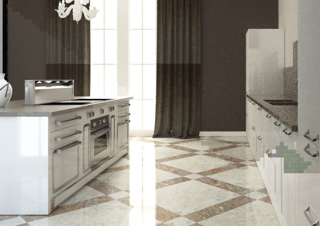

Ecco un renderuccio a macchie... dopo aver utilizzato il converter del bridge.

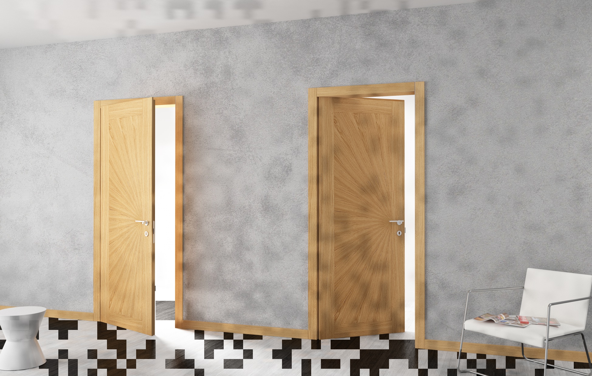

Uff... sto facendo delle prove e il risultato non mi garba molto... ho capito che:
1 - Il converter interno è inutilizzabile perchè applica soltanto lo shader alle texture... non rimuove i vecchi filtri, causando errori.
2 - Lo shader "livello", del quale abusavo, non è più utilizzabile...
In pratica è come ritrovarsi con un motore di render lontanamente simile a quello precedente...
pfiu

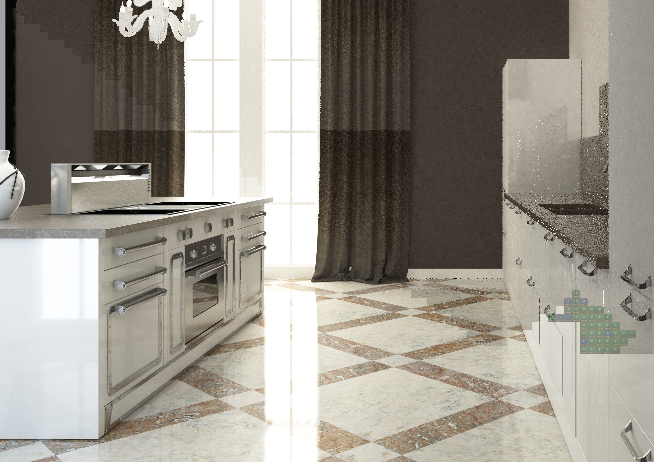

ciao Gel, in teoria con la 1.9 non dovrebbe essere necessario convertire nessun materiale, perchè c'è un opzione che fa in automatico questa operazione al momento del render; la trovi in Vraybridge -> Options -> Bake C4D 2D Shaders e puoi impostarla applicata globalmente a tutti i materiali ("Always") oppure solo sui materiali che ti interessano ("Per material"). L'opzione sopra invece converte tutte le immagini bitmap caricate con il loader standard di cinema.
Ho detto in teoria perchè purtroppo non ho ancora avuto modo di provare effettivamente queste opzioni con il DR. Ti conviene cmq guardare nelle console dei vari slave se ti segnala errori di qualche tipo.

Grazie della risposta... ho provato a fare come mi hai suggerito. Sembra prendere correttamente tutte le texture tranne il fresnel sulle tende.

il fresnel(come anche tutti gli shaders tridimensionali) non può essere convertito poiché dipende dall'angolo di visione, prova ad usare il Vray falloff.
