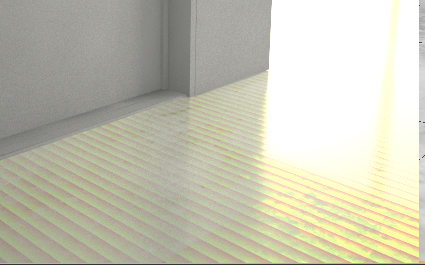

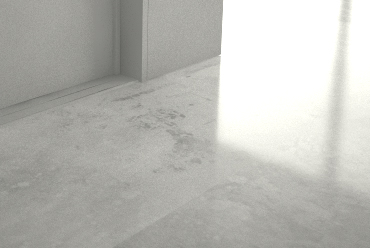

ciao a tutti,
ho un problema con delle prove che sto facendo con i materiali del nuovo vray 1.9

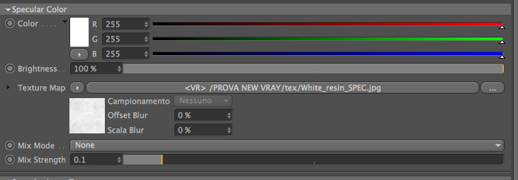

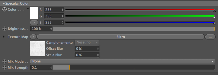

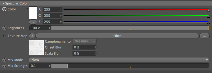

premesso che per usare quesot material con il DR trasformo tutto in VRAYshader.. e fin qui ci siamo.
sto facendo un pavimento semilucido in cemento... nel canale specular, metto una mappa per controllare la specularità; se poi a questa mappa, precedentemente trasformata in vray shader , ci applico anche il " filtro " per controllarne gamma etc..etc.. quando renderizzo il risultato è del tutto sballato.. una sorta di giallastro incomprensibile.. non appena tolgo il filtro tutto ok..
cosa succede??
allego delle anteprime per far capire di cosa parlo..
grazie a tutti del supporto
vray shader CON filtro nello specular
vray shader senza filtro nello specular

e' il filtro che non va....non lo usare...se vedi che togliendolo risolve hai gia capito il mistero :)

si ho capito che togliendolo funziona... quello che voglio capire io è il perché non funziona... e come posso fare per regolare gamma, luminosità etc.... che il filtro mi permetteva di fare? devo star li a rifare le texture con photoshop?

Ciao walter, a prescindere dal fatto che con l'ultima versione di vray non è più necessario utilizzare esclusivamente vrayShader per caricare immagini (gli shader di cinema vengono convertiti al volo in caso di render distribuito) è cmq consigliabile non mischiare le due cose, specialmente se usi vrayShader all'interno di un shader di cinema e non il contrario. In ogni caso, se decidi di fare tutto con vray, puoi usare gli shader ColorCorrection, HSLadjust e ColorBalance per far le stesse cose che fai con il Filter di cinema.

visualtricks ha scritto:Ciao walter, a prescindere dal fatto che con l'ultima versione di vray non è più necessario utilizzare esclusivamente vrayShader per caricare immagini (gli shader di cinema vengono convertiti al volo in caso di render distribuito) è cmq consigliabile non mischiare le due cose, specialmente se usi vrayShader all'interno di un shader di cinema e non il contrario. In ogni caso, se decidi di fare tutto con vray, puoi usare gli shader ColorCorrection, HSLadjust e ColorBalance per far le stesse cose che fai con il Filter di cinema.
grazie mille Visual dei chiarimenti... solo che a volte non è così semplice cambiare radicalmente il proprio workflow lavorativo.. dovrò fare delle prove più approfondite.. speravo che il passaggio a questa nuova versione fosse meno indolore !! :-(
