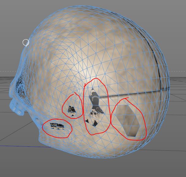

ho teschio e voglio separare la mandibola dal cranio
e ci sono riuscito ho staccato la mandibola facendo scindi ,
adesso però mi è rimasta la mandibola sotto da cencellare , per cosi avere due pezzi diffrente
il problema è che quando vado a cancellare la mandibola vecchia , mi distorce la mappatura del cranio sopra
mi chiedevo come posso fare senza rovinare il tutto
dove ho cerchaito potete vedere la mappatura che si storce

aspettate ragazzi
ho provato a togliere la mappatura texure al cranio ...e fa sempre lo stesso effetto forse non si tratta di mappatura

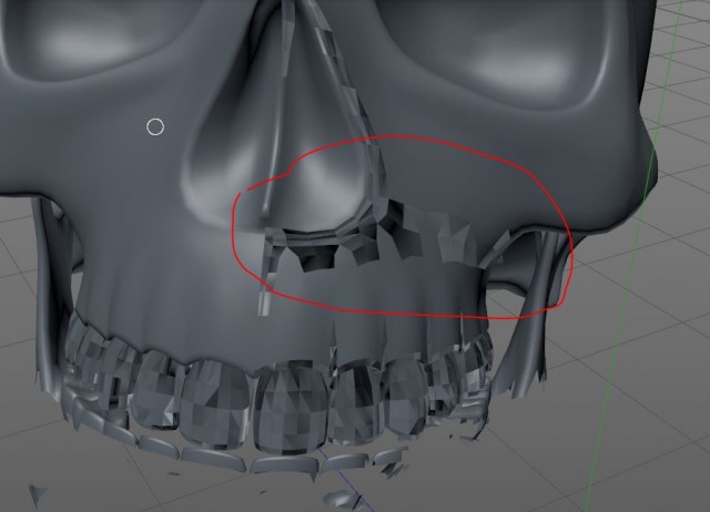

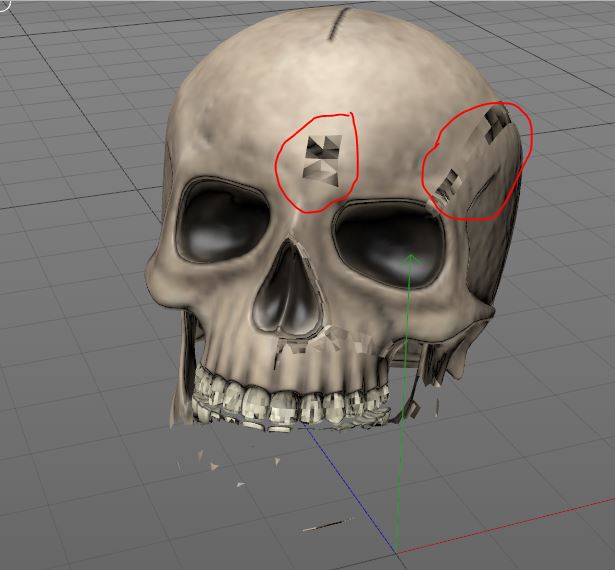

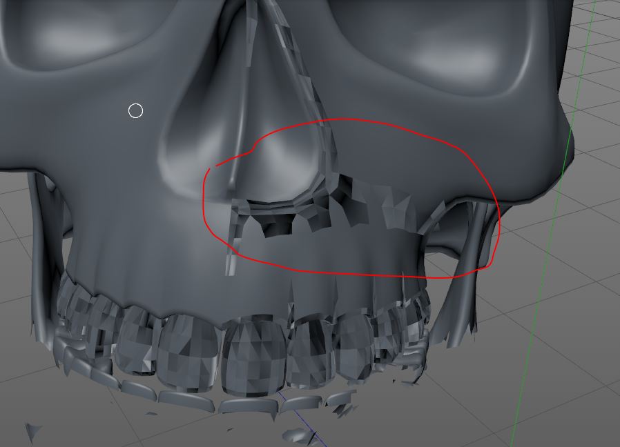

ho un altro problema
come vedete in figura per sbaglio ho cancellato alcuni poligoni del cranio
adesso per sono andato a fare chiudi foro poligono e la mappatura uv non corrisponde a quella che cera prima
come vedete nell immagine è diversa
come faccio a reimpostarlo come prima ?
