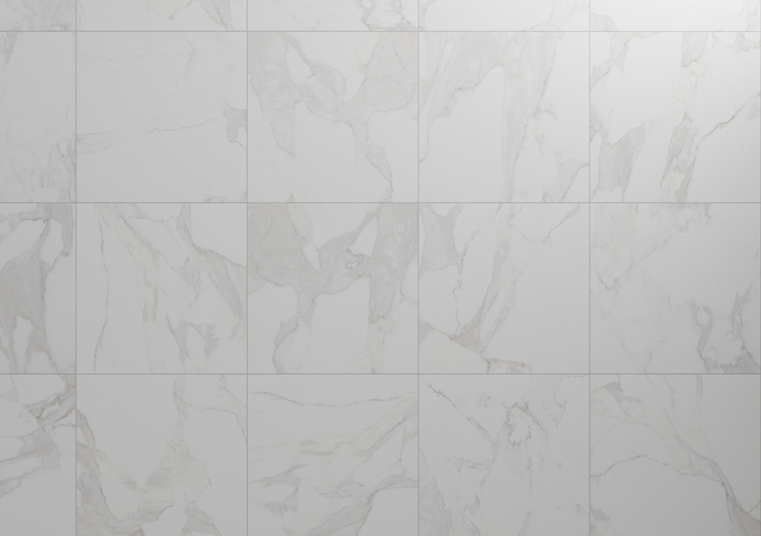

Ciao Ocman, il risultato con il file che hai postato, salva le venature, ma il pavimento è completamente grigio, mentre dovrebbe risultare bianco.

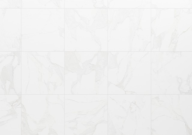

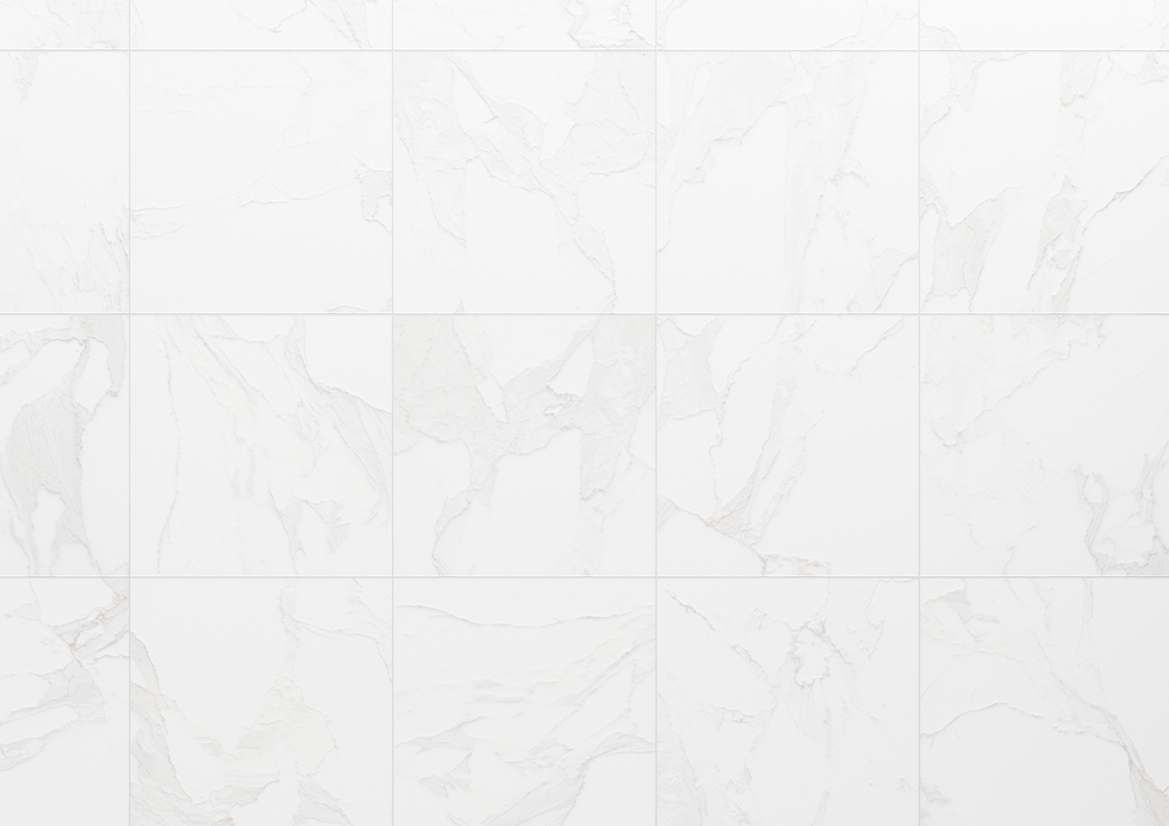

Questo è come risulta da mio file (fondo più bianco, ma bruciato nei minimi e nelle venature), e comunque il bianco non è bianco...

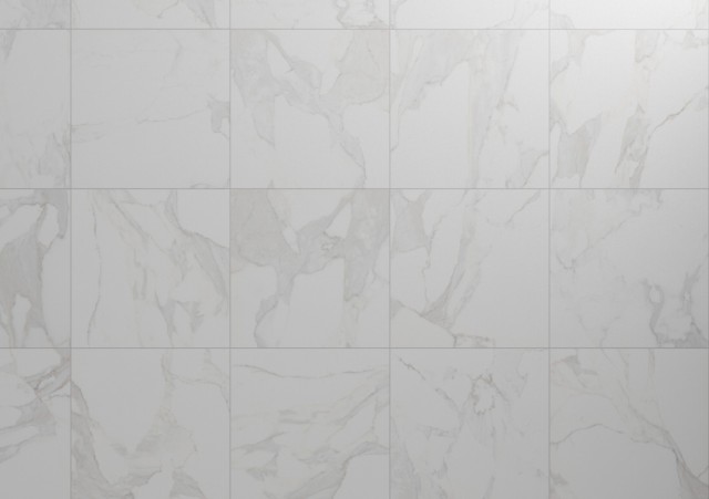

Questo è come risulta da tuo file (fondo grigio)

Vedo che hai tanti valori un pò sballati purtroppo...

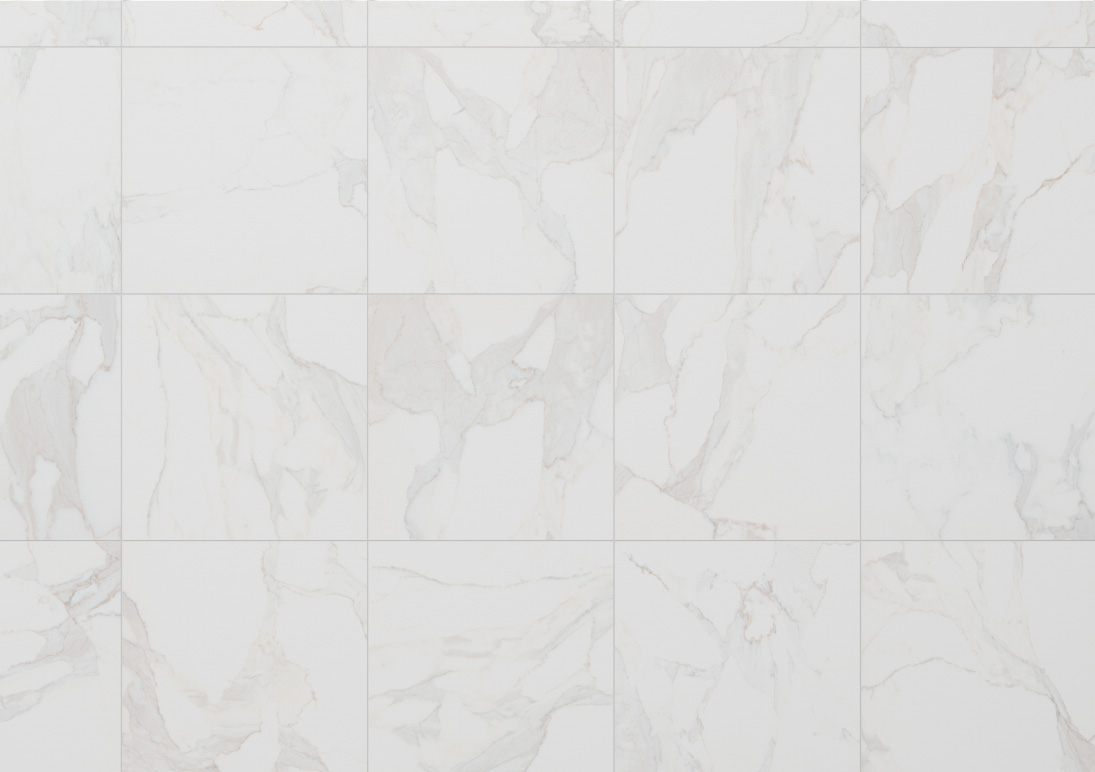

Ho aumentato un po le luci area e non è bianchissimo ma quasi... :)

In ogni caso nella tua nuova immagine se noti si è tutto appiattito, diventando quasi tutto mono-tono.

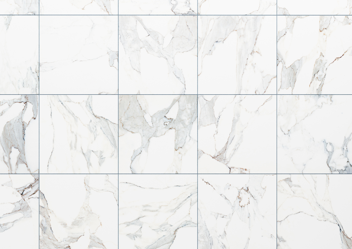

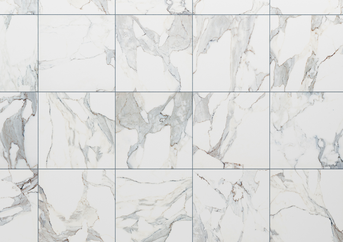

Se apri con Photoshop la texture del lavoro invece vedrai che ci sono più passaggi/differenze.

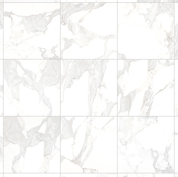

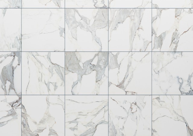

Allego uno scorcio della texture, dove i bianchi sono bianchi, ma ci sono anche le sfumature delle venature, che vengono perse nella fase di rendering. Io vorrei riuscire ad avere questo risultato, ma in fase di rendering appunto...
Montaggio Calacatta 60x60.jpg (93.03 KiB) Visto 2989 volte

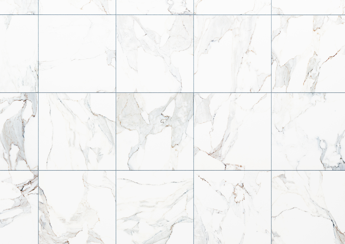

Ti allego un immagine e fammi sapere se va bene così...

Per la tua nuova immagine pero come puoi notare è nettamente differente da quella inviata da me nel post precedente.
Come detto all'inizio, poi la scena dovrà essere completata con altri modelli e materiali, quindi sto cercando di ottenere il risultato migliore, per poi sistemare con un po' di postproduzione, ma se già di base mi esce una roba piatta o eccessivamente bruciata o completamente virata, non va bene... :roll:
