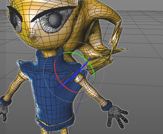

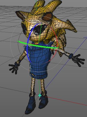

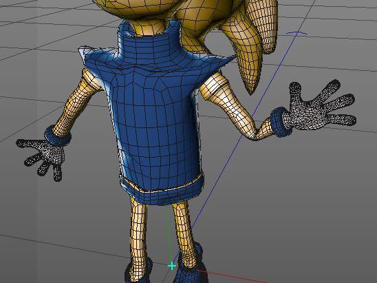

Ciao ragazzi ho riggato il mio personaggio e fatto prove di diverse animazioni,ma non riesco a risolvere il problema che quando ruoto o muovo qualche joint mi si deformano più parti,so che devo pesare ecc,ho provato con l'auto peso ma non è servito a nulla,come posso pesare perfettamente i joint e quali strumenti utilizzare ? Sono nel sacco e non riesco ad uscirne
Ecco qualche allegato:

Non sono espertissimo in rigging, ma da quanto nè sò puoi pesare manualmente con il Weight Tool: lo trovi nel menù Character. In questo modo il cursore del mouse diventa un pennello e con quello "aggiusti" la pesatura dove serve............

Mah...in realtà non ci sono passaggi o sequenze di operazioni da fare: da quanto ne sò si tratta solo di fare delle prove, nel senso di "spennellare" l'area di influenza della/delle joints per estenderla, in modo che le joints restino "appiccicate" ad una superficie maggiore e quindi evitare deformazioni dovute al fatto che le joints agiscono su un'area troppo limitata e non restano "agganciate" correttamente alla mesh................
