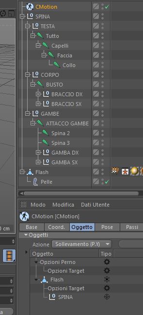

Ciao ragazzi ho fatto il rig del mio personaggio,senza utilizzare la funzione character perchè non capivo come aggiungere altre giunture,ho fatto lo scheletro con lo strumento joint ovviamente e vincolato il tutto e pesato alla perfezione,ora però vorrei applicare Cmotion al mio personaggio,posso senza aver fatto lo scheletro utilizzando il modulo Character ? Se si come ?

spero peró tu stia usando degli oggetti nulli come controller delle joint, altrimenti te le devi selezionare ogni volta nella gerarchia. nella tua gerarchia ora vedo solo joints. con gli oggetti nulli invece puoi settare delle forme a piacimento su cui cliccare per selezionare il controllo direttamente sul modello.

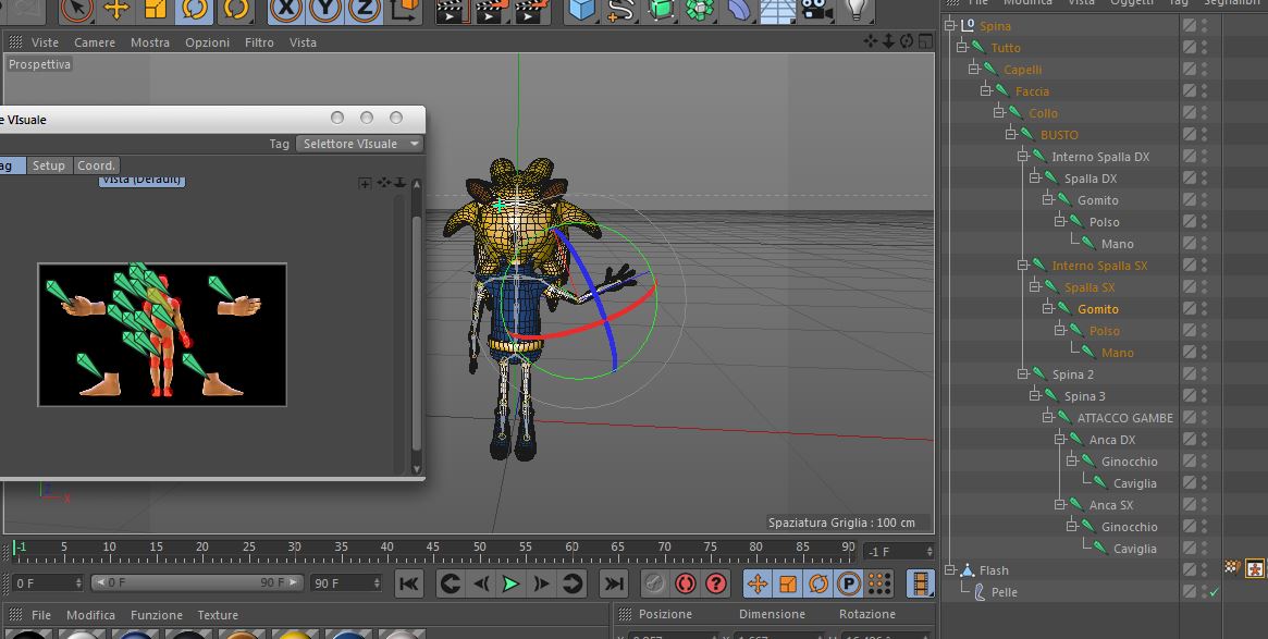

Utilizzavo i joint non sapendo questa funzione degli oggetti nulli,ma come posso farlo in modo corretto ? raggruppo a sezioni ? braccio dx / braccio sx / gamba dx / gamba sx ecc.. ? Con ognuno il suo oggetto nullo ?
Il secondo video spiega ciò che non capivo come fare,appena provo posto qui il risultato ed in caso di dubbi,scriverò ancora

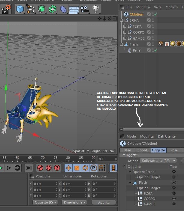

Ho fatto un pò di prove ma risultati pessimi,guarda qua,nella foto A cammina dritto senza muoversi,nella foto B si deforma,ecco:

Le ho provate tutte,sono nel panico :@
