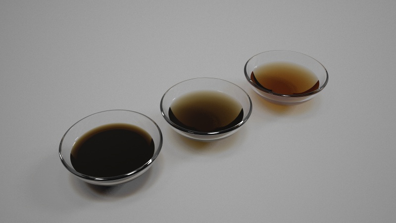

Ciao a tutti!!! Sto cercando di realizzare un liquido come quello contenuto nella scodella centrale
Le opzioni che ho vagliato per simularlo sono... SSS oppure refraction layer con un qualche sorta di gradiente...
i risultati sono.... beh... non ci sono risultati :shock: :shock:
per cui... chiedo aiuto a voi per un input, me ne basta uno piccolissimo... :oops:
Grazie mille in anticipo!!

secondo me ti basta settare bene il "volume fog parameters" del refraction Layer nel materiale (stando attento alla scala anche in fase di modellazione)

Messaggio da Sirio76 »
Simone mi ha battuto sul tempo;-)
Prima di cercare complesse soluzioni esotiche perché non utilizzare i settaggi più appropriati?
Allego file, non ti resta che dare una sistemata a colore e volume;-)

Ovviamente quoto per il Volume Fog! ;)
@Sirio76="Prima di cercare complesse soluzioni esotiche"..... in questo caso è bellissimo!!! :lol: :lol: :lol:

Grazie mille ad entrambi!!! Troppe volte sottovaluto le cose più elementari.
