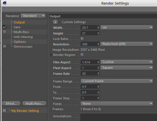

Come ho straripetuto in centinaia di post (fai una ricerca sul forum) i DPI non esistono essi sono la conseguenza di un calcolo tra la dimensione dell'immagine (in PIXEL) e la dimensione di stampa (in cm, mm).
Se devi fare una stampa A4 per far si che la stampa esca a 300 dpi servono un determinato numero di PIXEL che è Cinema stesso a dirti impostando come dimensione dell'immagine, NON i pixel ma i cm, e quindi scegliendo 300 dpi nell'apposita casellina!
Dargli il valore DPI tenendo invece come dimensione di uscita i pixel è praticamente inutile perché il file sarà sempre nella risoluzione standard di 72 dpi per cui 1000x500 a 72 dpi e 1000x500 a 300 dpi sono esattamente la stessa cosa;
è quando lo vai a stampare che si materializzano i DPI perché quei 1000x500 pixel se li stampi su una superficie di 8,46x4,23 cm allora ottieni una stampa a 300 DPI se li stampi su una superficie doppia (16,92x8,46 cm) allora stai stampando a 150 DPI, e così via..... per stampare quella stessa immagine in formato A4 ma a 300 dpi non puoi fare altro che aumentare i pixel del render esattamente a quelli che ti dice Cinema stesso nell'immagine precedente 3507x2480!

HA SENSO settare i dpi nelle impostazioni di Cinema solo se come unità di grandezza dell'immagine scegli centimetri o millimetri o metri, insomma una unità di misura per la stampa, e lui ti dirà a che dimensione (in PIXEL) calcolerà l'immagine!
SE LASCI i PIXEL come unità di larghezza e altezza, cambiare i DPI è inutile, non c'è alcuna differenza tra settare 1000x500 pixel a 72, 300 o 5000 dpi, l'immagine risultante sarà esattamente la stessa, NON E' che quella alla quale hai settato 300 dpi verrà stampata meglio, puoi fare tutte le prove che vuoi!
Salva un file 1000x500 a 72 e 300 e prova a fare una stampa in A4, quella in cui hai settato 300 dpi ti verrà sgranata esattamente come l'altra!!
Come ho già detto avendo un'immagine di 1000x500 pixel l'unica dimensione possibile per ottenere una stampa a 300 dpi e stamparla a poco più di 8x4 centimetri!!!! (questo perché ovviamente i pixel sono insufficienti per stamparla più grande ma sempre a 300 dpi!)
Infine per il discorso Rhino+Vray non so se c'è come in Cinema la possibilità di specificare la dimensione in cm e settare i DPI, ma se non c'è ci sarà sicuramente la possibilità di settare almeno la dimensione in PIXEL dell'immagine; quindi se devi fare ad esempio un A4 a 300dpi devi settare (come dicevo nel primo post) 3507x2480 PIXEL, perché solo questo numero di pixel stampato alla dimensione di un foglio A4 ti RESTITUIRA' una risoluzione di STAMPA di 300 DPI (Dot Per Inch = punti per pollice)!
