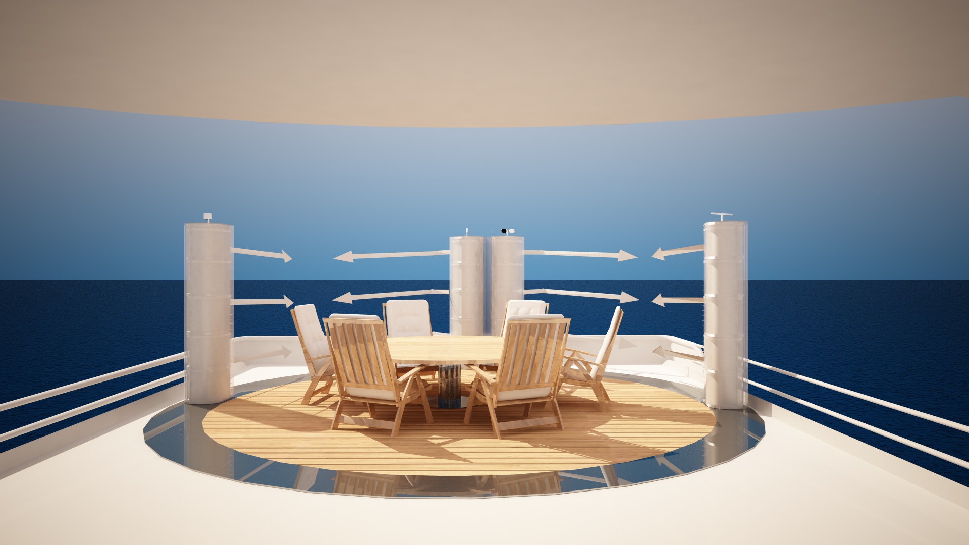

Ti posto un'immagine di prova perchè adesso con me nn ho nè i files animazione nè il file .mov
Praticamente quei 4 pilastri che vedi sn ventilatori che si azionano e si spostano contro il vento lungo la corona circolare. Il vento parte dal primo piano verso l'infinito.
Sopra qst'immagine devo mettere un video con delle frecce che indicano il movimento del vento senza che le debba fare io in 3d.
E poi ovvio devo ultimare l'animazione salvando i frames compresi delle varie posizioni delle frecce del vento.
Si può fare con c4d vray?

Messaggio da Arkimed »
Si può fare come dicevo prima... come ti dicevo però hai bisogno di un canale alpha del tuo video per cui sarebbe opportuno vederne appunto qualche frame per capire di cosa si tratta e vedere se se ne può ricavare facilmente un canale alpha.
