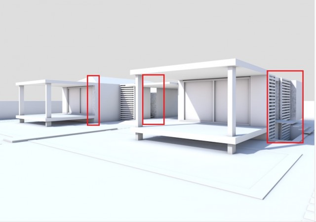

Sto renderizzando (o meglio, facendo delle prove) con il motore Fisico.
Come si può vedere all'interno dei riquadri rossi, le parti in ombra risultano macchiate.
Quali parametri dovrei "aumentare" affinché questo problema possa essere risolto?

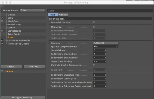

Sotto ho postato anche le immagini riguardanti i parametri da me scelti: ho fatto anche diverse prove, ma senza ottenere buoni risultati.

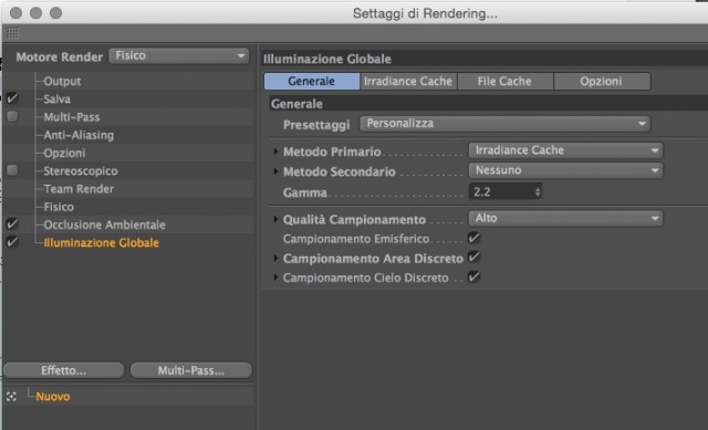

Per quanto riguarda la GI, ho lasciato come impostazioni:
- Metodo Primario: Irradiance Cache
- Metodo Secondario: Nessuno -> anche cambiando le impostazioni di quest'ultimo non ho avuto risultati soddisfacenti.

Re: Macchie scure nelle zone meno illuminate
Messaggio da arcnello »
ciao collega!
consiglio personale:
se utilizzi il Fisico elimina l'illuminazione globale, elimina l'occlusione ambientale (non la uso mai, tranne che applicata solo ad alcuni materiali quando mi serve)
come impostazione base ti consiglio: metodo fisico con impostazioni di default
Campioni -Progressivo-
attiva "Illuminazione indiretta" con profondità diffusione 2
TUTTO IL RESTO LASCIALO DI DEFAULT
prova a lanciare un render con queste semplici impostazioni e vedi il risultato :)
