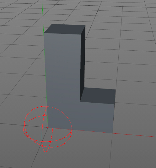

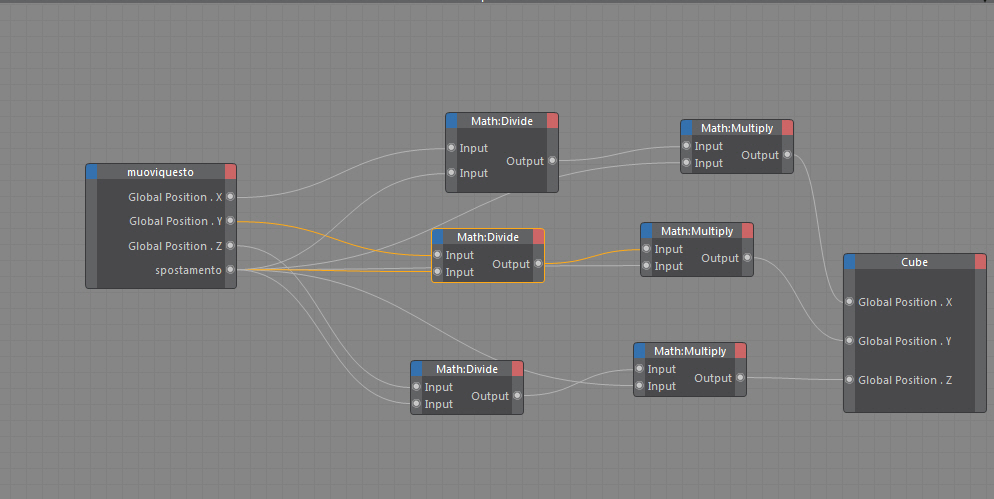

in allegato ti ho messo un piccolo script xpresso che muove un blocchettino a scatti ;)
si può anche animare a mano mettendo le curve a step ma penso che fai notte a muovere tutti i mattoncini manualmente, si fa decisamente prima con un piccolo rig e un po di sana matematica spicciola. :!:
Il trucco in pratica consiste nel fare il tracking di ogni mattoncino alla posizione di un oggetto nullo facendo un piccolo calcolo matematico che leva lo scarto in eccesso e permette di muoversi a step.
Anima il nullo e il blocchettino segue fedelmente senza doverti preoccupare delle curve a step
Lo step è regolabile da uno user data
Buon lavoro

mi sa che non sei molto pratica di xpresso vero? pfiu
devi replicare lo script che ti ho fatto per ogni blocchetto che vuoi animare e modificarlo per fare il tracking di ogni blocchetto al suo nullo
In pratica a fine progetto ti devi trovare x blocchetti con x tag xpresso e x nulli associati
