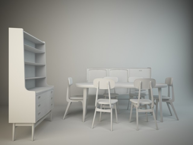

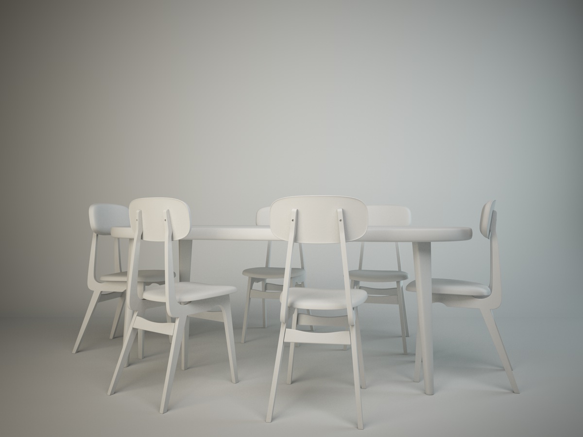

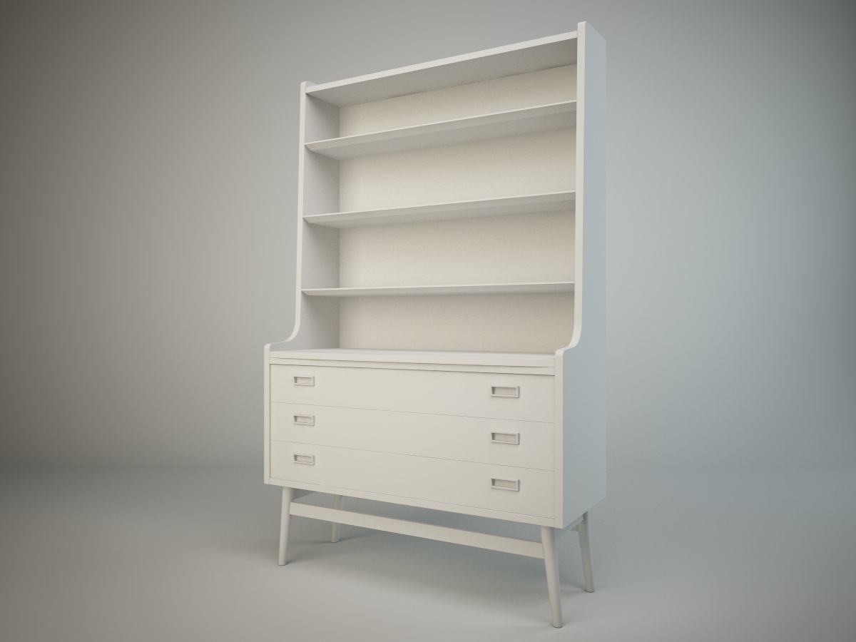

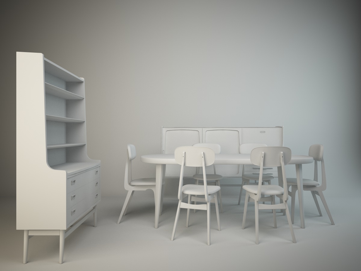

Terminata la modellazione degli oggetti principali li ho inseriti in un set provvisorio e renderizzati senza materiali per capire meglio la resa delle forme e scoprire eventuali errori di modellazione!!!

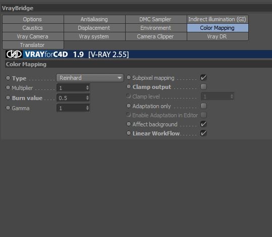

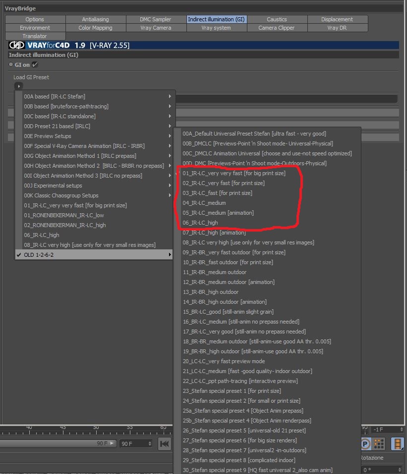

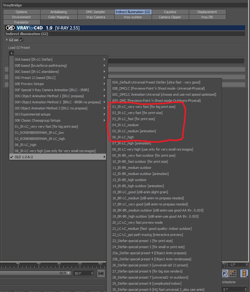

Bene, arrivato a questo punto e composta la stanza è arrivato il momento di scegliere come illuminare la scena, ma prima di tutto che impostazioni usare e mantenere per tutto il lavoro!!!
Tendenezialmente ho sempre lavorato in modalità Exponential nel ColorMapping, ma questa volta ho deciso di provare con la Reinhard e Burn Value a 0.5 e per la Indirect Illumination sono rimasto legato ai parametri IR-LC con cui mi sono sempre trovato bene e che ho cerchiato in rosso!!!
62VAMPIRO
Messaggi: 3807
Re: [WSbS] Il soggiorno di una volta.
Messaggio da 62VAMPIRO »
Io una prova con valori del Reinhard a 1,5 e 0,5 la farei........Disabilitando, però, l'LFW di Cinema e, se attivi quello di Vray, metterei a 2,2 il Gamma di Vray però..........

62VAMPIRO ha scritto:Io una prova con valori del Reinhard a 1,5 e 0,5 la farei........Disabilitando, però, l'LFW di Cinema e, se attivi quello di Vray, metterei a 2,2 il Gamma di Vray però..........
..magari proverò anche questo..grazie del consiglio ;) ..ovviamente il lavoro l'ho già finito con i valori che ho indicato, però potrebbe essere utile un confronto.. :)

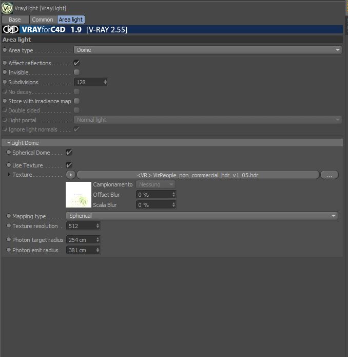

Procediamo :)

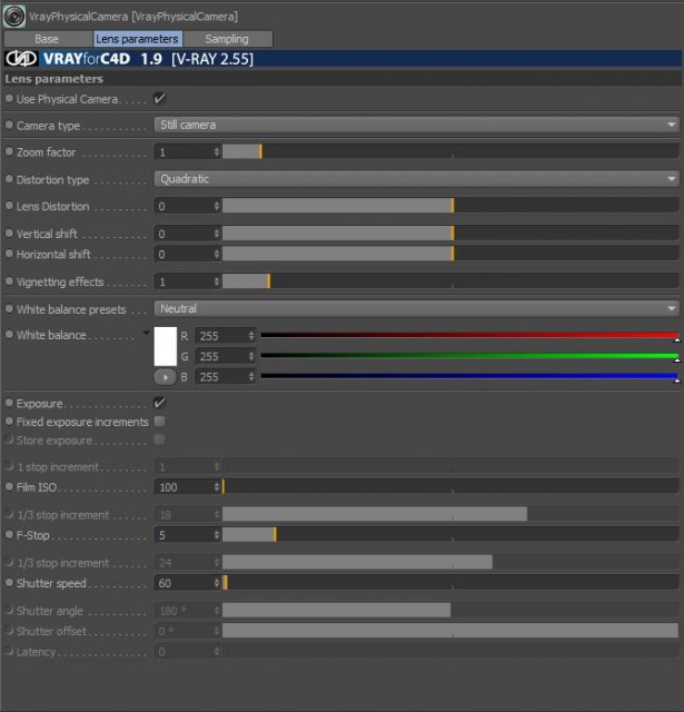

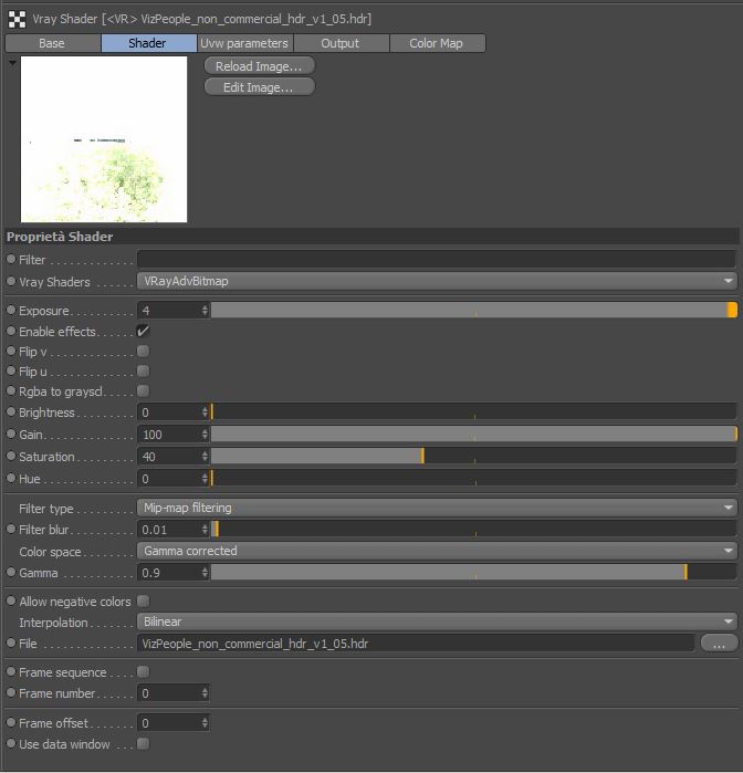

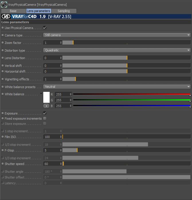

Una volta settato Vray come indicato, ho scelto di illuminare la scena solo ed esclusivamente con un file HDRI all'interno di una luceDOME.
Dopo aver inserito la Physical Camera, ho fatto varie prove per bilanciare l'intesità della luce con i vari parametri della camera ed ho desaturato il file HDRI grazie allo shader di Vray per togliere l'azzurro eccessivo. Lo so, sono andato contro natura e avrei dovuto in realtà agire sui filtri della Physical Camera, ma ho voluto semplicemente provare per curiosità questa strada e nulla più. ;)

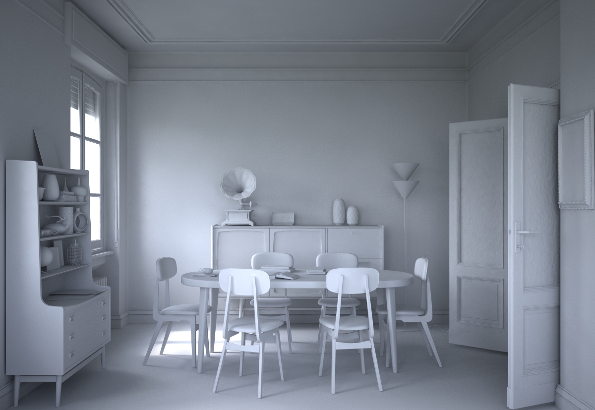

Di seguito i valori della luce e della camera ed il relativo render senza materiali per osservare il risultato!
myskin
Messaggi: 1117
Messaggio da myskin »
Bellissimo tema, non scontato! se riesci a fare una ambientazione originale viene un capolavoro! ;)
Direi che i mobili sono un mix tra i cantù e quelli svedesi. Ma visto che si gioca sui dettagli:
- eviterei il grammofono anni 20/30 e la lampada a luce indiretta.
- oggetti cult per il tinello dell'epoca: Televisore Geloso o su carrellino, radio a valvole, abat jour, tende, parati e magari poltrona.
Forse la porta spalancata a destra col quadro "pesa" un po' troppo la composizione.
Comunque bravo! :idea:
stewee
Messaggi: 692
Messaggio da stewee »
..ciao myskin e grazie davvero per i consigli e in effetti il grammofono ed il quadro come dici tu, non sono appropriati, infatti nell'immagine orginale non ci sono, ma sono stati due oggetti che mi sono divertito a modellare tempo fà e volevo contestualizzarli in qualche lavoro..ovviamente qui si notano le mie estreme carenze di progettazione di ambienti da semplice hobbysta quale sono.. :) ..chiedo venia.. ;)
Per quanto riguarda la lampada che vedi è proprio quella della stanza originale e mi piaceva la forma e l'ho tenuta!!!
Per il resto non essendo un WIP, ma avendo già ultimato il lavoro, arriverò a postare il render finale con ciò che si vede nel render prova_luci che ho messo, ma ti ringrazio davvero delle dritte che mi hai dato, io proprio non ci avevo pensato.. :roll:
Fra un pò inizio con l'impervia zona dei materiali.. ;)

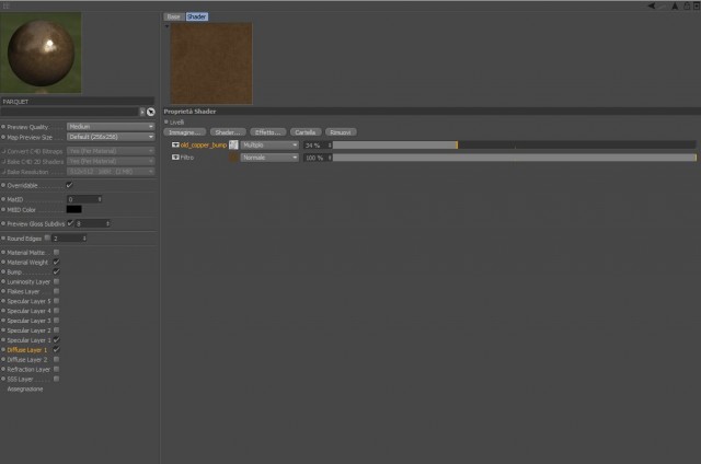

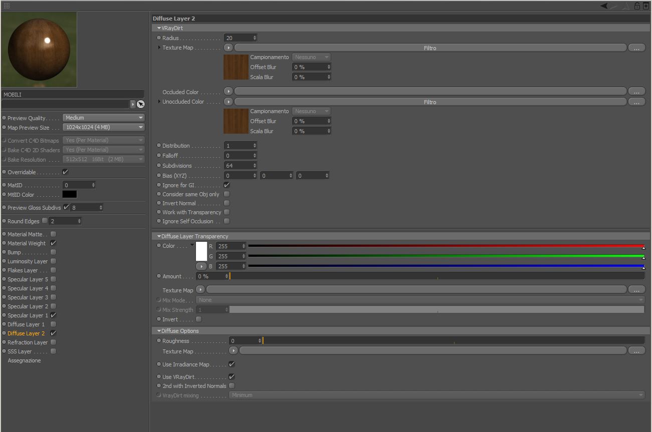

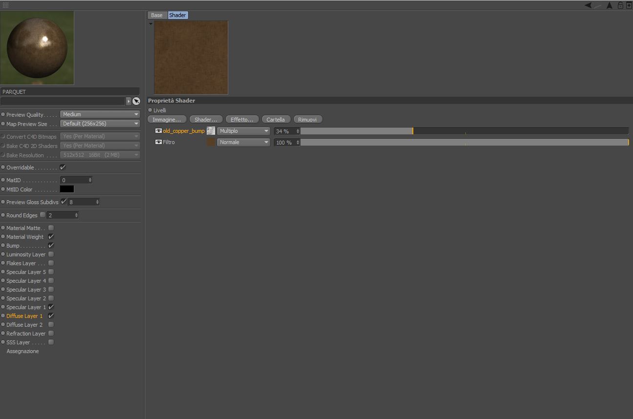

..bene, contento della luce ho iniziato la lunga strada dei materiali; ovviamente la fan da padrone i legni e molta parte della mia attenzione si è concentrata sulle loro riflessioni e sul contestualizzare i vari colori e finiture!!!..panico..ahahaha, però gambe in spalla e via!!!
Il legno della credenza e del mobile frontale dietro il tavolo sono gli stessi, ma ho utilizzato 2 materiali differenti perchè, al mobile di fronte ho applicato un pò di AmbientOcclusion giusto per rendere più marcati gli angoli e anche per provare la funzione Dirt che si trova nel canale Diffuse.(non lo avevo mai usato e ne ho approfittato avendo trovato facilmente qualche tutorial nel web).
Per le sedie ed il tavolo ho utilizzato sempre la stessa texture, ma ho modificato leggermente saturazione e riflessioni per differenziarli un pochino dalla credenza e dal mobile.

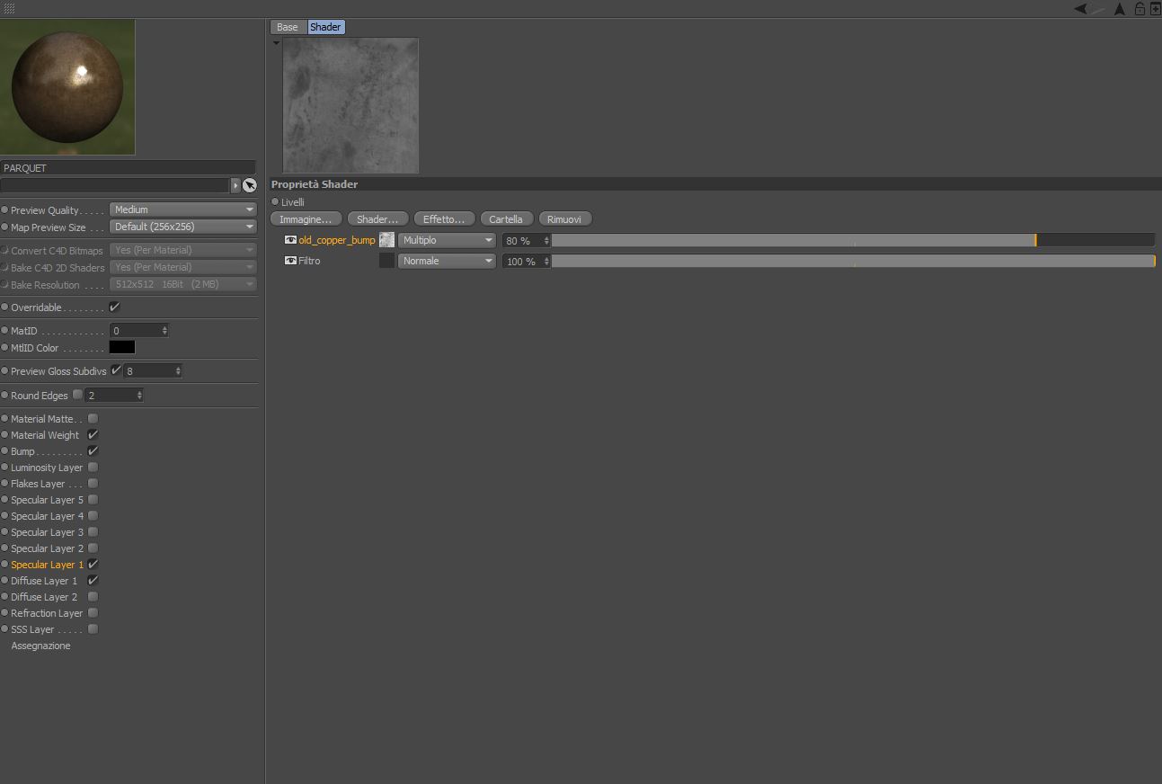

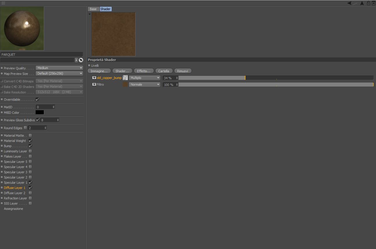

Per il pavimento invece ho cercato di riprodurre il più fedelmente possibile la riflessione che vedevo in foto, ma mi sono lanciato a rendere più particolare e singolare il semplice legno della texture. Infatti l'immagine del parquet che ho in libreria è un legno assolutamente "nuovo" e nel render mi risultava una stanza datata, ma con un parquet che sembrava appena posato e la cosa mi stonava e quindi via con l'ennesima prova.
Quello che volevo era un parquet "sporco", o meglio vissuto, con qualche macchia e magari qualche segno o graffio e quindi ho sovrapposto alla texture originale nel canale Diffuse, un'imagine in scala di grigio rappresentante delle macchie e graffi in modalità "multiplo" grazie a l'opzione "livello" e con un'opacità del 34%.

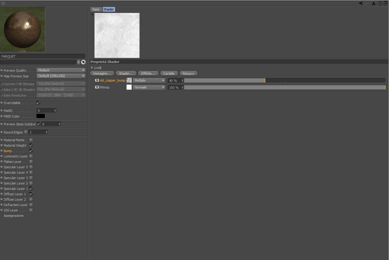

Stessa cosa ho fatto nel canale Bump sovrapponendo all'immagine bump del parquet la stessa immagine di graffi e in modalità "multiplo" con opacità del 40% sempre grazie all'opzione "livello" e anche nel canale Specular con opacità 80%.
