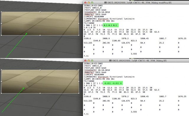

Sirio76
Messaggi: 2652
Re: vray luci IES e fog
Messaggio da Sirio76 »
E' evidente che non puoi far generare luci volumetriche da fonti che non figurano nella lista "lights" dell'environment fog. La tua unica alternativa è di creare luci vere e inserirle in tale lista, la geometria dei corpi illuminanti invece la potrai trattare come vuoi, copie, instances, render instances..
Questo da un punto di vista tecnico..
Da un punto di vista di fotorealismo invece ti consiglio di risparmiare i tuoi sforzi in tale direzione.. nella realtà il cono luminoso che vuoi ottenere non ci sarà mai, a meno che non ti trovi in una sauna o in altre ambientazioni con fumo, nebbia, pulviscolo e simili, tutte circostanze poco probabili in un negozio. Pertanto risparmia il tuo tempo, evita inutili ed inverosimili effetti volumetrici e concentrati sul resto.
Ancora un'altro paio di consigli già che ci siamo, che senso ha inserire 0.008 nel noise threshold del DMC quando stai ancora in fase di test col lavoro? non mi stancherò mai abbastanza di ripeterlo, modificate i valori di AA e DMC solo se siete certi di quello che fate, altrimenti andrete spessissimo incontro a tempi di render più lunghi inutilmente.
Disattiva "mixed resolution" dal pannello dell'IM.
Il bump sulle piastrelle è invertito.

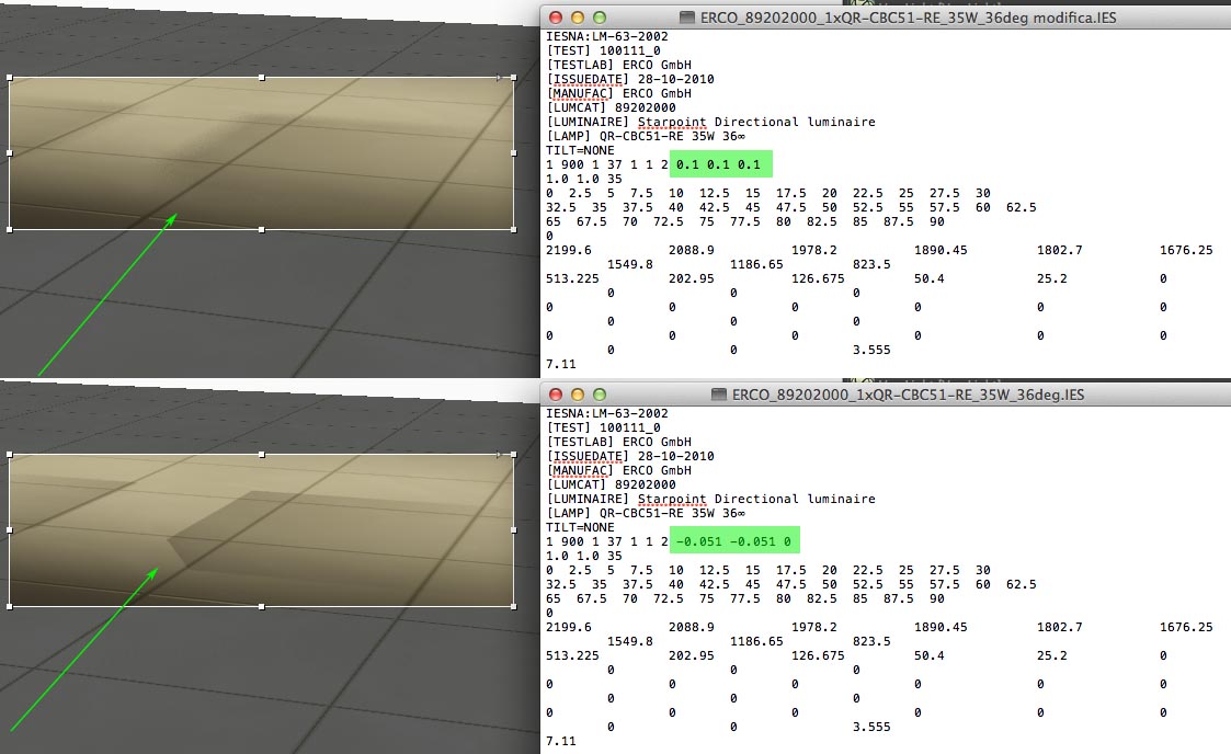

Alcune IES(come la tua) di default non supportano ombre d'area ma solo ombre perfettamente nette(anche attivando soft shadows), nella realtà questo non esiste.. anche se poco pronunciata la sfumatura dell'ombra ci sarà sempre. Per ottenere l'ampiezza dell'ombra d'area che desideri devi modificare il file IES con un qualsiasi editor di testo e giocare con i parametri che ti ho evidenziato nell'immagine(ho esagerato i valori per rendere l'idea). Naturalmente dovrai attivare la voce soft shadows e aumentare la suddivisione delle ombre se necessario.
