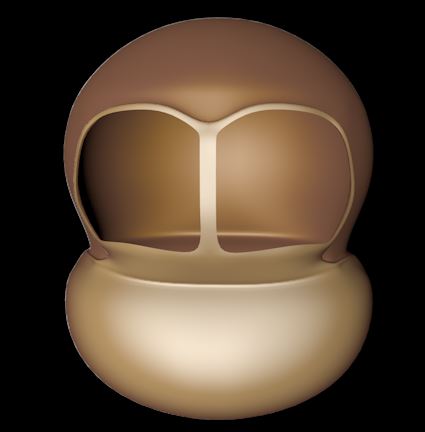

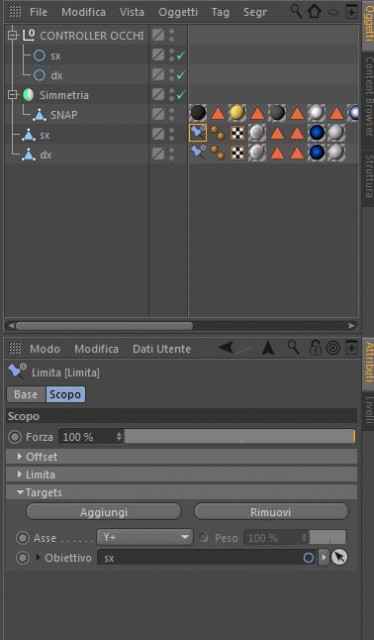

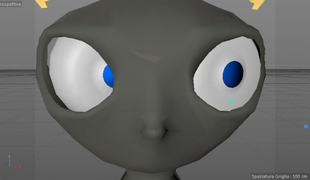

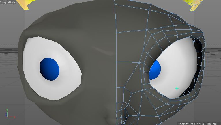

Perdonatemi,ma non ho ancora trovato la soluzione a ciò che vi ho allegato,ho problemi con l'animazione degli occhi, guardate voi stessi e se potete,consigliatemi cosa secondo voi dovrò correggere,gli occhi li ho modellati con due sfere,vorrei sapere se c'è un modo per modellare gli occhi e animarli in modo corretto senza dover ricorrere alle sfere,come ad esempio sto modellando questa scimmietta,come è meglio modellare gli occhi per poi animarli ?

probabilmente il tuo problema sta nel fatto che entrambe le tue sfere hanno un tag target o un tag limita di tipo aim (scopo) che le fa puntare sullo stesso identico target, quindi quando il target é abbastanza vicino al tuo personaggio, inevitabilmente la vista si incrocia.
puoi risolvere in vari modi:
1. fai puntare le tue due sfere su due diversi oggetti nulli, posizionati uno a fianco dell'altro, cosí anche se questi target sono vicini al personaggio, comunque gli occhi non tenderanno a incrociarsi. a loro volta, questi due nulli andrebbero messi sotto un'altro nullo (che é quello che muoverai) che deve a sua volta puntare sempre verso la testa del personaggio. lo fai con lo stesso tag, allo stesso modo.
2. se usi il tag limita aim, utilizzi il suo menu "offset" e sposti di qualche grado l'offset sull'asse orizzontale per entrambi gli occhi, ovviamente in direzioni opposte.
3. cerca di tenere sempre il target degli occhi, che sia singolo o doppio, abbastanza lontano dal personaggio. questo é il modo migliore poiché potrai sempre simulare alcune espressioni idiote avvicinando il target degli occhi alla testa improvvisamente, mentre poi allontanandolo torna tutto normale.

I controlli ci sono già,quindi dici che ruotare orizzontalmente potrebbe risolvere il problema,l'hoi già fatto ma credevo comportasse degli errori
