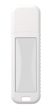

Sono qui per porti un problema che è sorto ieri mentre facevo 160 render e oggi il mio capo mi ha fatto notare.
In pratica le immagini che ho fatto sono a 72 dpi mentre quelle che mi servivano sarebbero dovute essere a 150 dpi, nel dettaglio l'immagine è composta da un oggetto in pianta con sfondo trasparente in formato .png(come da allegato) tutti gli step necessari per ottenere i 150 dpi a fine immagine li ho seguiti e ho riprovato ora a fare qualche altro test ma il risultato non cambia.
