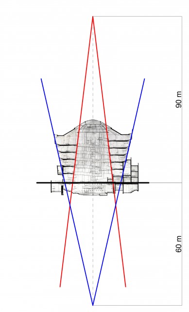

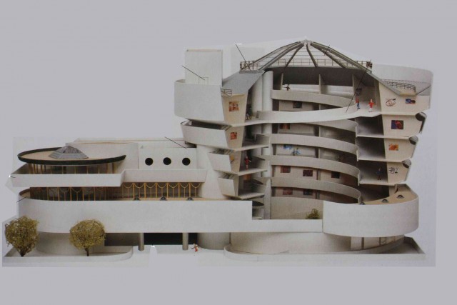

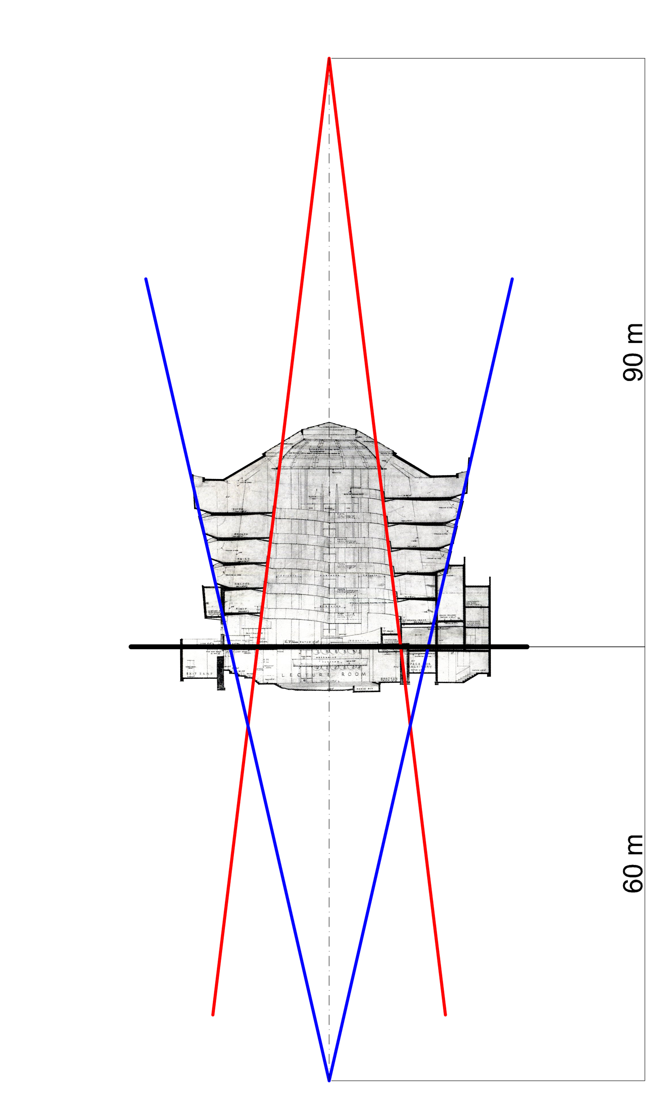

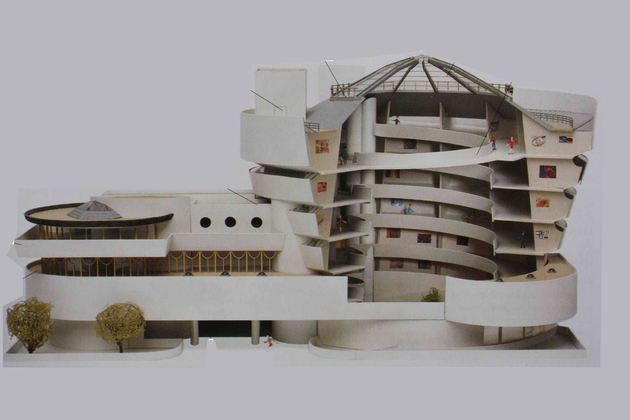

metto una foto del modellino, ed una sezione che mostra i due coni su cui si avvita la rampa a spirale anche se non è mia intenzione arrivare a costruire un modello nel dettaglio.

hai già provato con un sweep agendo poi sulla curva dello scale per stringere una delle due estremità
Considerà che non è detto esista un oggetto parametrico che tiri fuori esattamente quello che ti serve, in molti casi si abbozza la figura con una primitiva sweep, loft o quello che è e poi si passa in box / p2p modelling.
Cinema non è un modellatore CAD ne un modellatore Nurbs (rhino) quindi se devi realizzare modelli architettonici ti devi regolare con gli strumenti che ha dentro.

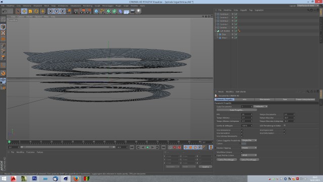

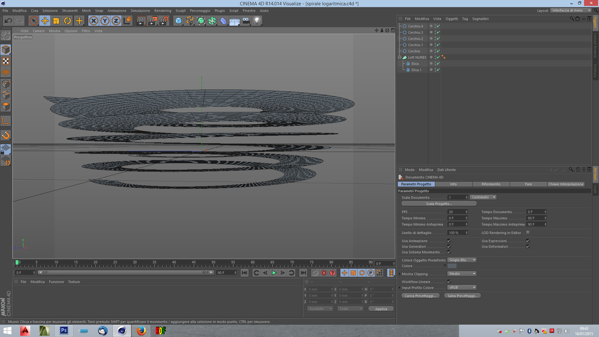

Grazie mille per il supporto cappellaiomatto, sono riuscito a trovare un risultato accettabile continuando con lo strumento loftNurbs. Probabilmente utilizzavo male il comando, nel senso che modificavo le eliche prima di inserirle all'interno della Nurbs!
Posto il risultato, ancora grazie!
