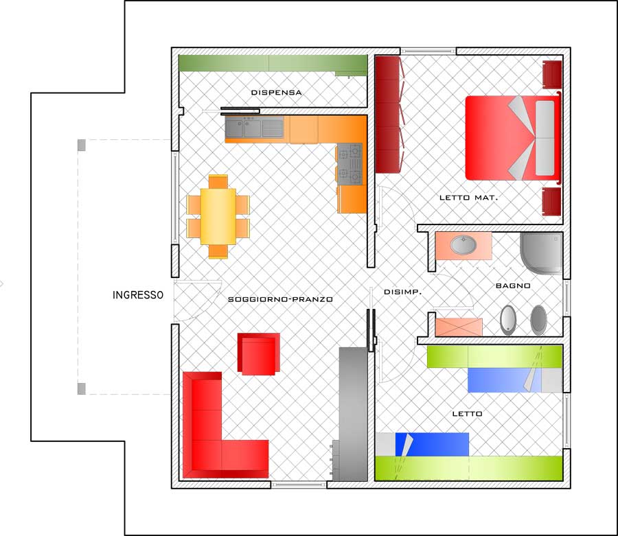

Ciao ragazzi, :)
mi sto imbattendo in un problema che ho sempre avuto, ma che in qualche modo ho sempre risolto alla bene e meglio, questa volta vorrei risolvere il problema con una logica.
ho scaricato da internet la piantina allegata,dovrebbe essere scala 1:100 se non erro, ho iniziato a crearla in C4d. ultimate le mura perimetrali, ho messo una camera normalissima dentro una stanza per vedere un po gli spazi e sembra una casa per bambole.. :shock: .. o la camera ha una visuale troppo ampia, o il modello è troppo piccolo.. se modifico la focale mi si distorce tutto. L'unità di misura di c4d è impostata su cm. come posso fare per far si che sembri un normale appartamento, mantenendo le proporzioni delle stanze ? Scalare il tutto in mt ? :?

Un immagine jpg non ha scala, dovresti scalare il tutto e riportarlo a dimensioni e proporzioni "reali".
Conoscendo una misura reale controlla a quanto corrisponde sul tuo disegno. In pratica considera una porta di 80 cm, disegni un cubo da 80x80 e scali il disegno (ed il 3D che ci hai disegnato sopra) ad occhio fino a farlo combaciare con il tuo cubo. E' un approssimazione ma per un rendering va benone.

Grazie mille per la risposta, era un po' quello che volevo evitare, ma considerando che c4d non è un CAD, effettivamente devo procedere come hai consigliato tu, mi serviva solo una conferma e l'ho avuta.Grazie mille. ;)
