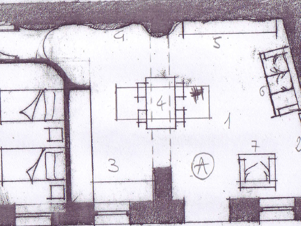

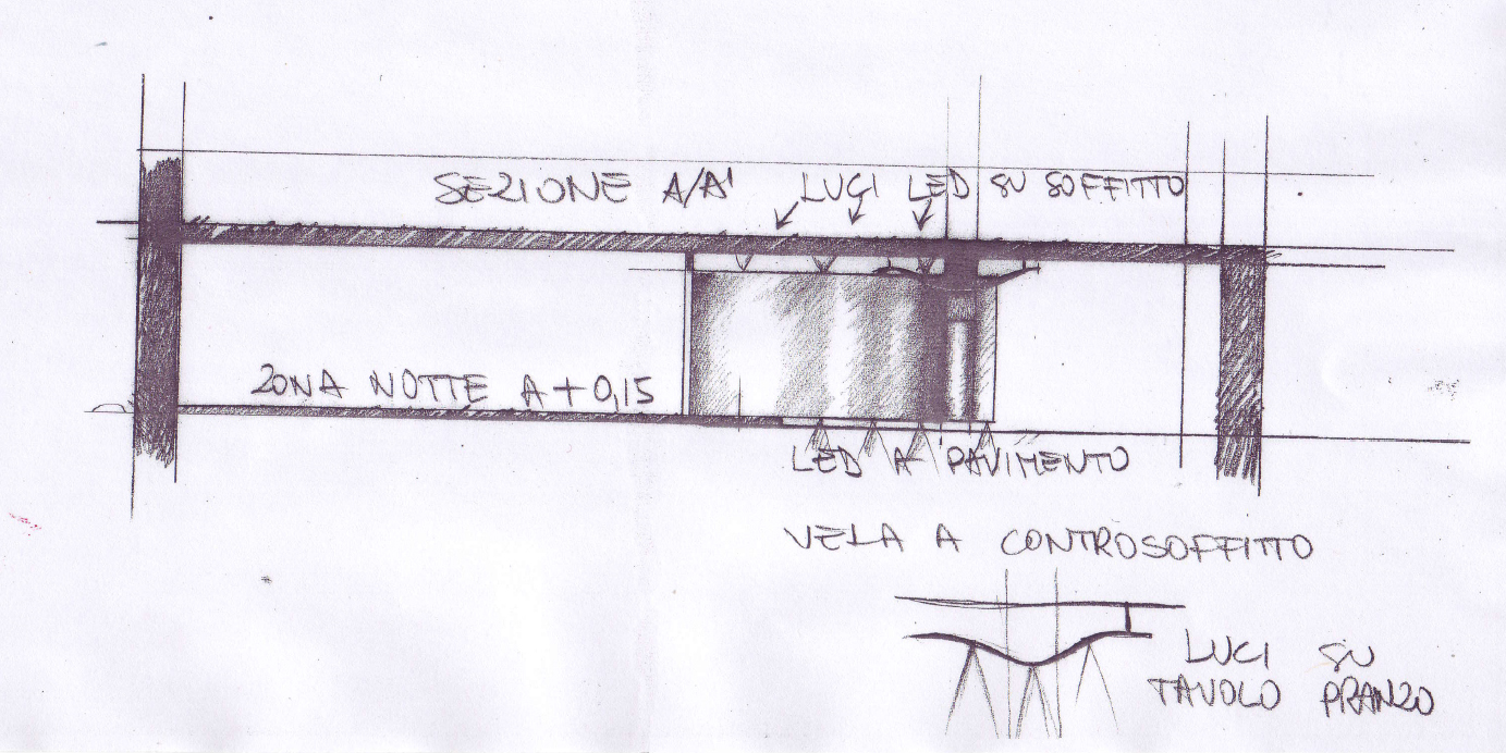

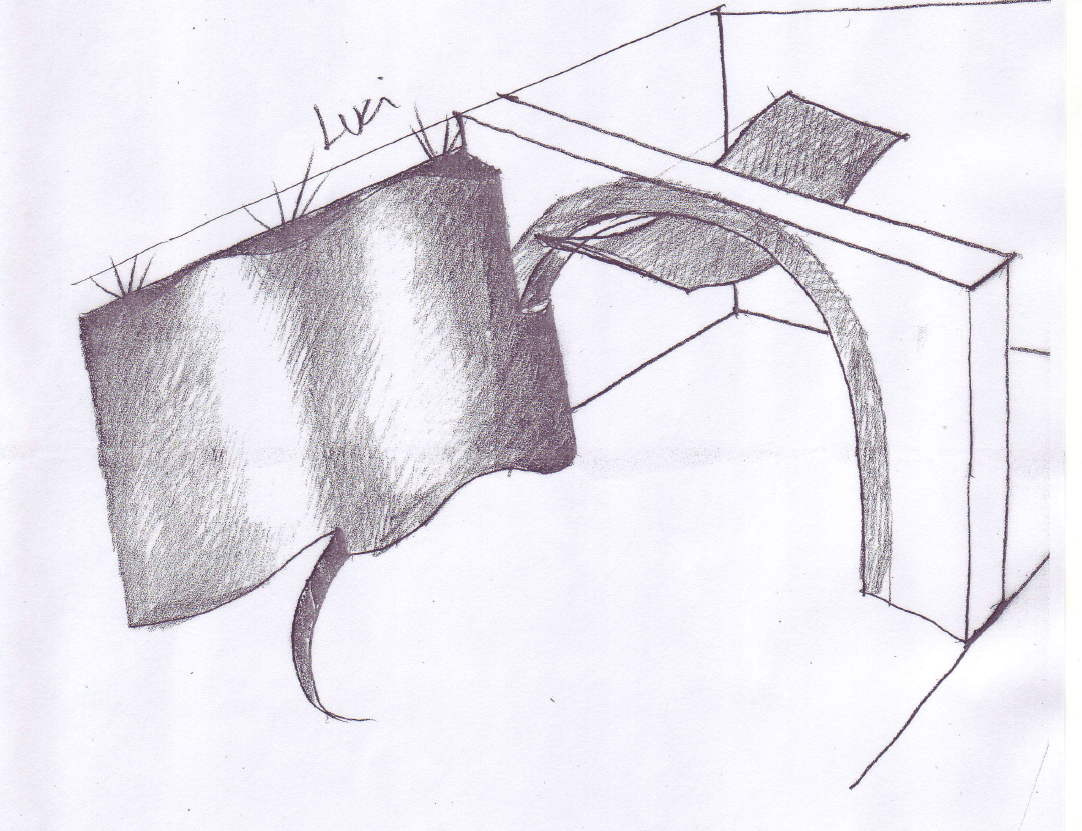

Salve a tutti, sto realizzando un progetto...il proprietario della casa vuole una parete in cartongesso ondulata come da allegati...
Qualcuno saprebbe indirizzarmi su come realizzarla?? Grazie
appartamento foto 1-1.jpg (291.68 KiB) Visto 2797 volte

ahahaha ho già provato a fare una cosa del genere.. però come tu vedi sotto alla base dell'arco cambia ....

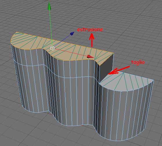

Comunque magari è più semplice una variante (magari fai una copia di sicurezza dell'estrusione nel caso di casini!):
dopo che hai reso editabile l' estrusione nurbs della spline (creata con l'altezza minore, quella sotto l'arco), poi puoi unire tutto (estrusione e tappi) con lo strumento connetti e cancella i pezzi staccati; ottimizza e fai un taglio che divide la parte bassa con quella che deve salire più su. Con lo strumento estrudi tiri su solo la parte che deve diventare + alta. Allego un immagine.
cartongesso ondulato.JPG (47.64 KiB) Visto 2733 volte

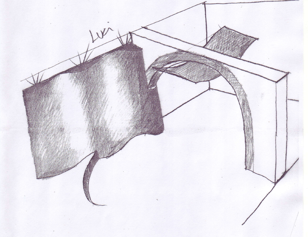

SCUSATE ragazzi ma nn riesco a modellare questa parete..... qualcuno può darmi una mano??? grazieee considerando che la parete va a scalare
