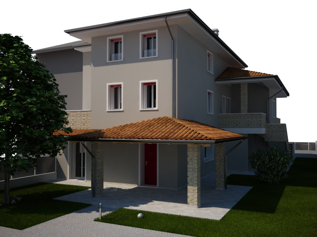

Buongiorno ragazzi,
come da Titolo ho creato un edificio in 3D, importato in C4D+vray, aggiunto i materiali (dopo tanta ricerca) ed ecco cosa ne è uscito (Allego foto).
C'è qualcosa che non mi convince... le persiane ok, finestre ok, cornice finestre ok, erba ok, lampione ok. :?
Coppi, mattoni, intonaco ed alberi... no non sono per niente realistici :(
alcune delle impostazioni VrayBridge sono le seguenti:
GI: min -3 , max -2 , HS 20 , Sub 300; ho provato ad alzarle a -3, 0, 70, 900 ma non mi danno più realismo, ma comunque come dettaglio del render mi va abbastanza bene
Color: Exponential , subpixel non selezionato
Environment
> Background: colore azzurro multi 3
> GI: colore bianco multi 1
> Reflection: colore bianco multi 1
La luce che ho messo è un semplice "Oggetto luce" tipo infinito, intensità 80%, colore bianco che tende al grigio.
Nella mia ignoranza credo non sia tanto una questione di parametri, quanto una di luce! però boh... :x
ah il cielo è bianco perchè è nel canale Alpha
qualche consiglio?!
grazie dell'attenzione
Federico
Sirio76
Messaggi: 2652
Re: Render esterno poco realistico
Messaggio da Sirio76 »
Se vuoi ottenere il fotorealismo devi muoverti nella direzione giusta. Secondo te nella realtà il cielo è semplicemente colore bianco multi1? e la luce solare è semplicemente un'oggetto luce infinito di colore bianco/grigio..?
La risposta ovviamente è no, affacciati alla finestra e osserva con occhio critico ciò che ti circonda.
Dovrai badare a tutti quegli accorgimenti che rendono la realtà reale, quindi in primis un sistema di illuminazione appropriato, porta tutti i canali dell'environment su nero e inserisci un sunlight+physical sky(Preetham mode), quando avrai dimestichezza passa a dome light+HDR, utilizza una physical camera e cerca online valori corretti per un'esposizione fotografica adeguata alla tua illuminazione, lavora sulle tessiture>il 99,9% dei materiali presenta una qualche forma di fresnel/glossy reflection(solo in questo modo la geometria catturerà la giusta luce), utilizza un CM più veritiero, quindi linear multiply o Reinhard, gamma 2.2 e LWF attivato. Queste le prime cose basilari, ma ad un certo punto dovrai anche migliorare la tua geometria aggiungendo più dettagli dove necessario.
Poi oltre al realismo c'è ovviamente il lato artistico, ad esempio la tua luce arriva quasi a 45° sullo spigolo della casa, in questo modo l'illuminazione delle due facciate in muratura risulta quasi uniforme uccidendo di fatto i volumi e quindi la profondità della composizione.
Settaggi della GI/AA/DMC sono davvero l'ultima ruota del carro per quanto riguarda il realismo, quindi limitati ad usare uno dei preset per lo standalone, per lavorare veloce invece(dedicando più test all'attenzione per la composizione piuttosto che alla precisione del calcolo) porta il max rate dell'IM a -2/-3, e il threshold dell'AA a 0,03 o più, avrai render più grezzi ma assolutamente capaci di restituire l'impatto che cerchi, usa parametri più raffinati solo per il render finale.

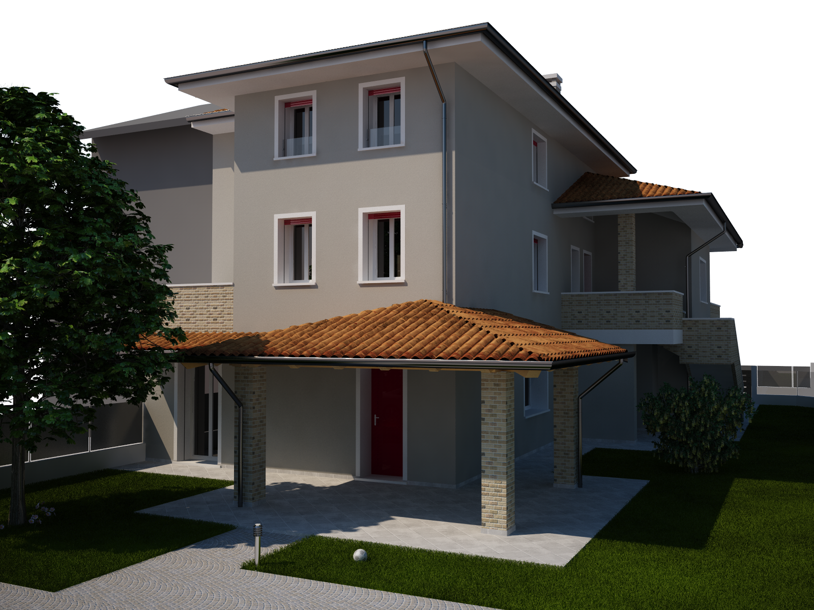

Buongiorno!
volevo aggiornarvi un pò, soprattutto per ricevere un pò di consigli/critiche da parte di Sirio76! che fanno superbene! 8-)
- Devo dire che grazie al sistema HDR + phisical sky + phisical sun è cambiato di parecchio il tutto, è molto più reale!! Grazie Sirio ^^ ora c'è solo da migliorare..
- ho migliorato il bump nelle pareti, prima sembrava plastica mentre ora si nota di più la rugosità del materiale.
- Forse è un pò scura ma mal che vado aumento il multi, no? :)
- Per quanto riguarda i mattoni, mi piace il colore però forse si ripetono un pò troppo? :o
- Il colore delle grondaie è brutto lo so.. lo farò più chiaro :D in giro non riesco a trovare materiali decenti per questo utilizzo.
- La cosa che invece NON mi piace per niente è l'erba..... qualcuno sa darmi la spiegazione? è bruttissima.. :(
per il resto... accetto consigli e critiche! fatevi sotto :@
ah come al solito lo sfondo è bianco in quanto è sul canale Alpha! sarebbe venuto colore blu.. terribile :roll:
jelly
Messaggi: 536
Messaggio da jelly »
Ciao,
solitamente si utilizza o HDR o phisical sky+sun. Non insieme (cito: "grazie al sistema HDR + phisical sky + phisical sun è cambiato di parecchio il tutto") poichè ti troveresti con due illuminazioni non coerenti l'una con l'altra.
WhiteMoon92
Messaggi: 42
Iscritto il: mar apr 23, 2013 5:12 pm
Messaggio da WhiteMoon92 »
jelly ha scritto:Ciao,
Oh mannaggia :o e come diavolo ho fatto :shock:
consigli? :!:
Sirio76
Messaggi: 2652
Per evitare problemi, spegni il sole(o altre possibili fonti luminose, inclusi i canali dell'environment che devono essere neri), crea un'area light, setta l'intensità pari ad 1, attiva le ombre, setta su dome, aumenta le suddivisioni a 64(come punto di partenza), inserisci un'HDR di qualità (ne trovi anche di gratuite in giro) all'interno di un vrayadvbitmap shader e porta la gamma dell'HDR a 0.75/0.7, usa il domelight viewer(tra i plugin di vray) per previsualizzare l'immagine HDR e ruotare la fonte luminosa a tuo piacimento, e almeno all'inizio lascia visibile lo sfondo dell'HDR. Per variare la luminosità della scena prima di intervenire sull'intensità dell'area light meglio lavorare sulla physical camera.
