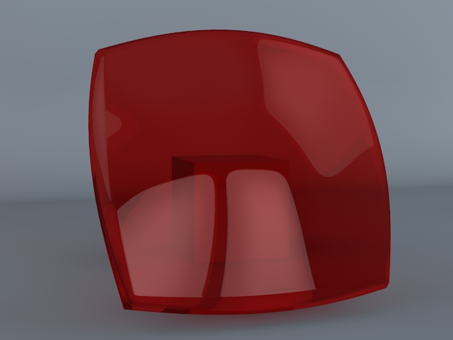

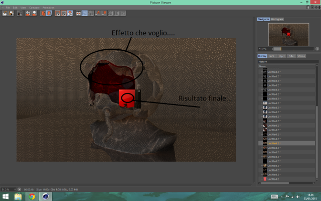

Ciao a tutti, ho un problema nel ricreare un materiale tipo quello in figura... o meglio.. nel render durante la global illumination viene esattamente quello che sto cercando di ottenere ma poi nel render finale fa schifo...-.- qualcuno sa come poter realizzare questo effetto?

nessuno ha qualche consiglio?
Messaggi: 3060
Re: Problema materiale vetro..
Cioè? Un vetro rosso scuro?
Forse devi togliere la spunta dal canale colore e dare il Rosso direttamente nel canale Trasparenza!
Comunque ti allego un materiale di prova che ho fatto, l'effetto è questo:
Poi regolerai tu la riflessione in base a quanta te ne serve!
P.S.: io ho la 14
Vetro_Rosso.rar
(96.55 KiB) Scaricato 104 volte
