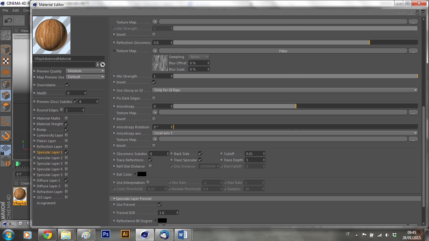

Io sto provando l'ultimo vray per c4d e il fresnel è sostitutivo al canale trasparenza, se metti la spunta viene tolta la possibilità di mettere una percentuale di trasparenza (o una texture) al canale

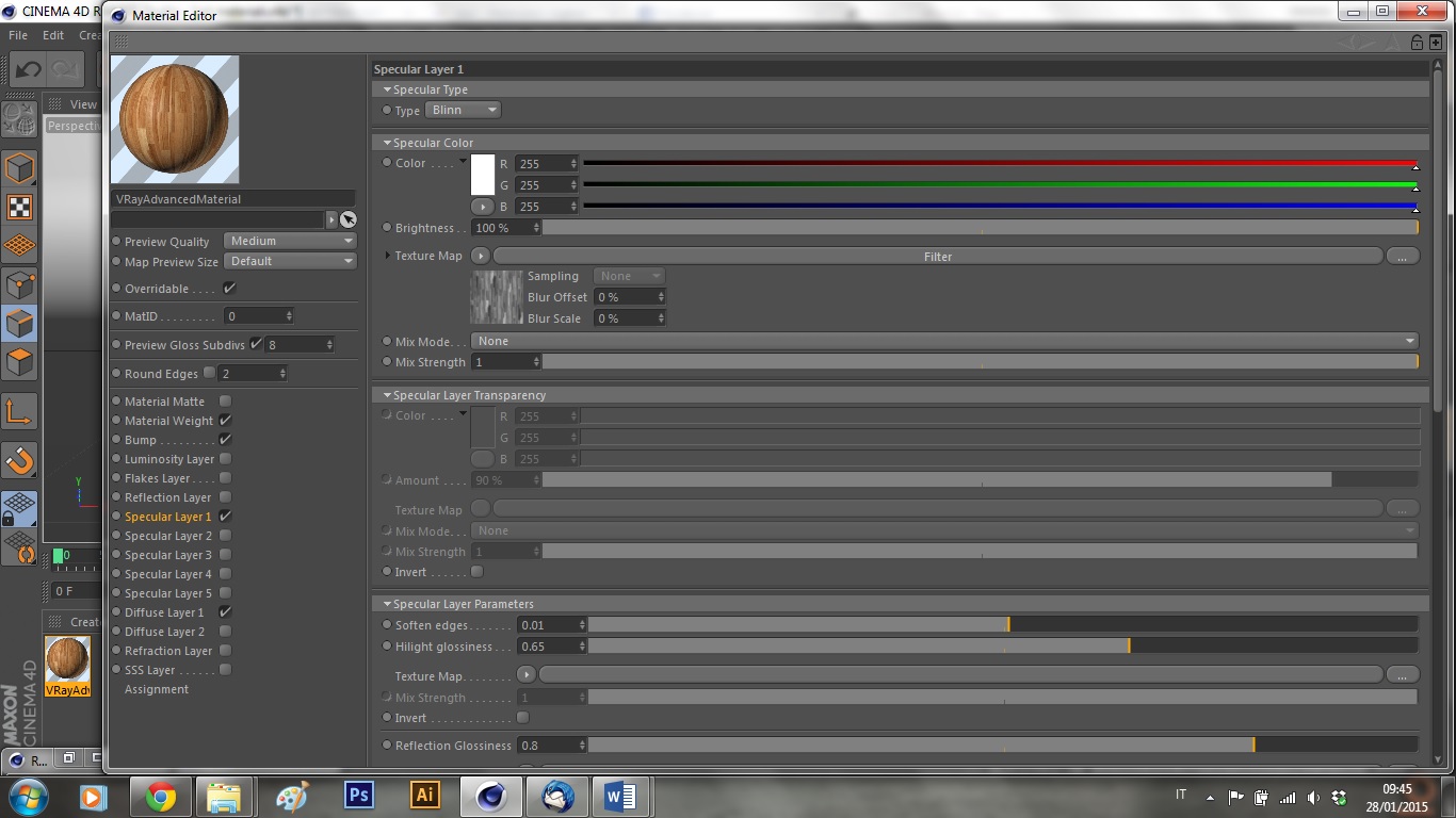

Io avevo fatto così, ma non so se è corretto, l'ho fatto andando a "logica"

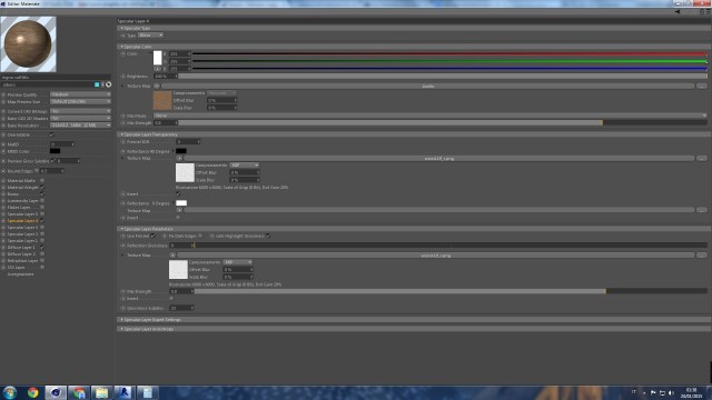

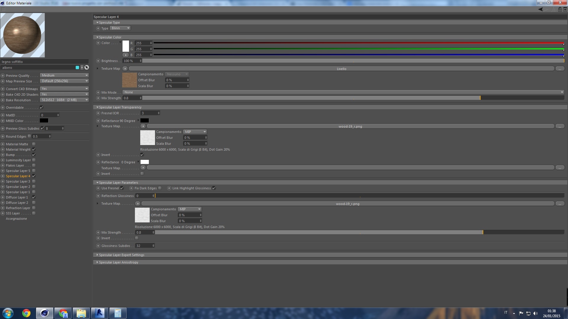

ti mostro come io agisco solitamente.
NB: il materiale adesso è settato molto bvelocemnte, giusto per farti vedere la posizione delle texture, andrebbe fatto un minimo di studio in più sul settaggio dei parametri poi

Avevo provato ance io u setup simile, la cosa che non capisco è quel fresnel a 1.6...è corretto? trovo semrpe le tabelle IOR per la rifrazione ma mai per la riflessione, quindi per materiali non trasparenti avevo solo letto che in genere va da 3 a 6 ma con u valore di 3 secondo me il risultato è meno reale!
