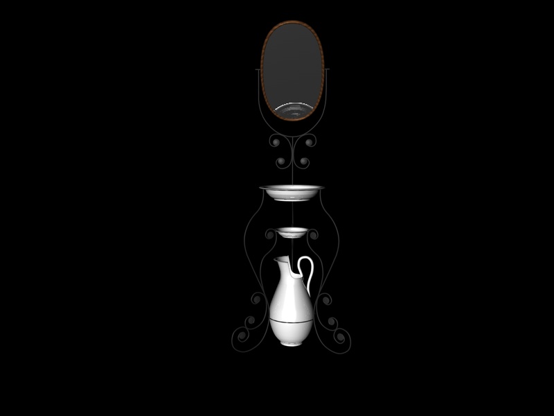

ed ecco cosa stavo facendo... piace?

Gattone_Blu
Messaggi: 499
Messaggio da Gattone_Blu »
Yes piace :D

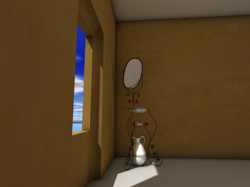

ed eccolo ambientato... beh ma quando uno è bravo!!! eh eh!!! 8-)
naturalmente è ancora da finire... l'inquadratura è messa a caso... manca la finestera... ed altre cosucce nella stanza...

arzigogolato
Messaggi: 178
Iscritto il: dom mag 07, 2006 8:01 am
Messaggio da arzigogolato »
Mi piace moltissimo bravo! :)
Solo mi sembra un pochino delicato ecco...un po' troppo sottile la parte in ferro!
Non credi?Continua viene bene! 8-)
giuse77
Messaggi: 52
Iscritto il: mar nov 29, 2005 5:08 pm
Località: San Remo
Messaggio da giuse77 »
si... ho notato pure io... ma mi sono detto è di ferro battuto... è solido... e poi ho preso una foto e le dimensioni sono così... boh?
grazie vedro di sistemare...
