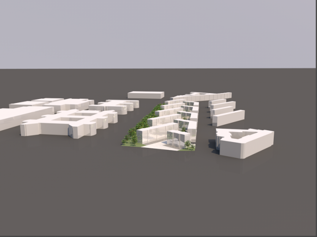

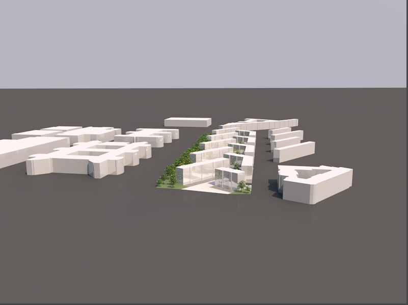

Ciao a tutti :)
sto usando da poco cinema 4d r14 e ho qualche problemino con le luci, in particolare non riesco a capire che tipo di luci e quante luci sono state inserite nel render allegato (è stato realizzato da OMA). Vorrei ottenere un'illuminazione simile e per ora sono riuscita solo ad ottenere l'effetto dell'illuminazione dei tetti utilizzando un cielo fisico (luglio, ore 09.00) e cambiando un po le coordinate.
Qualcuno potrebbe darmi una mano?? Vi ringrazio !!!
p.s. scusate la domanda banale!! sto imparando :-((

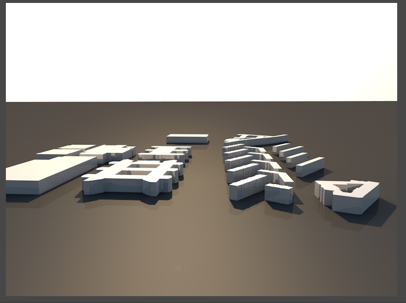

grazie per la risposta hurricane :)

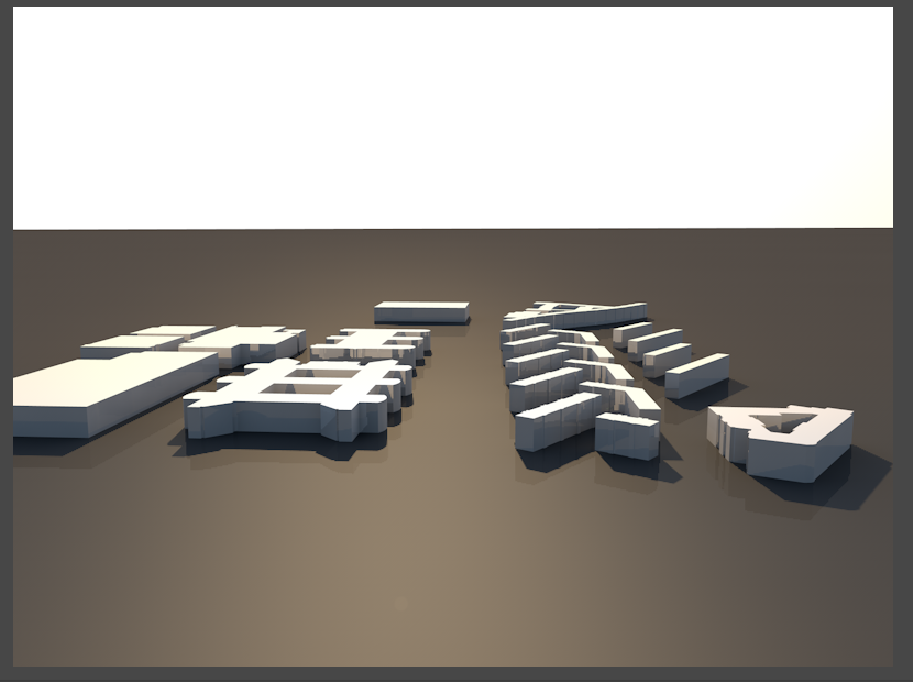

ho appena impostato la GI..solo che non riesco ad ottenere quell'effetto di riflessione "brillante" che si nota sui tetti del render postato precedentemente. Può dipendere dal tipo di materiale degli edifici? per ora ho lasciato il materiale di default con la riflessione. ti posto uno screen (è una prova..ho spento parecchi elementi )

Re: Impostazione luci
Messaggio da arcnello »
ciao Franz
Nel tuo render c'è qualcosa che non funziona nell'illuminazione
ti do un suggerimento su come procederei io :)
negli esterni attivo il motore fisico (e disabilito la GI), abilita -illuminazione indiretta- nel pannello del fisico
inserisci la Profondità a 2
seleziona PROGRESSIVO (cosi' puoi fermare il render quando vuoi ed ottenere l'immagine)
inserisci il cielo fisico
se vuoi ottenere l'effetto dell'immagine che hai postato devi fare in modo che l'inquadratura sia frontale, o quasi al sole in modo che ti abbagli un poco
ovviamente poi per le riflessioni dipende anche da i materiali che inserisci nel tuo modello
buon lavoro

Grazie Arcnello! ;)
ho impostato tutto come hai detto... e il risultato è migliorato.. una sola domanda: per posizionare il sole di fronte alla camera devo spostare l'oggetto cielo o modificare altri settaggi?

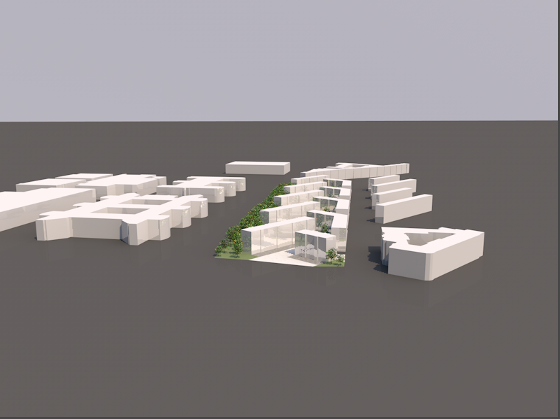

franz_14
Messaggi: 6
Iscritto il: sab gen 24, 2015 2:22 pm
Messaggio da franz_14 »
gentilissimo hurricane!
ho impostato la dispersione come hai detto. in ogni caso, il cielo non è "azzurro" e non sono totalmente sicura di aver posizionato correttamente il cielo rispetto alla camera. mi spiego: la mia camera ha queste coordinate: h: -5 p: -8 b: 0.1
ho posto per il cielo: H=175 e ho lasciato gli altri parametri invariati. Data e ora mi soddisfacevano per la tonalità...ma manca ancora la luce giusta. Da cosa dipende?
Sapresti dirmi cosa impostare per ottenere quella riflessione del materiale? Per ora è il materiale di default con la massima riflessione e la dispersione al 15%.
Ti posto il risultato, come prima ho spento alberi aiuole ecc ecc ecc

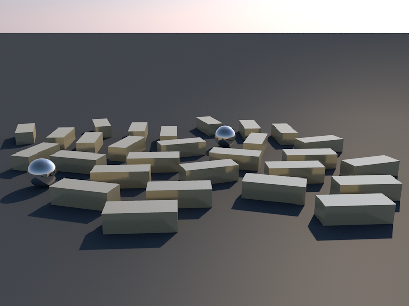

Messaggi: 3047

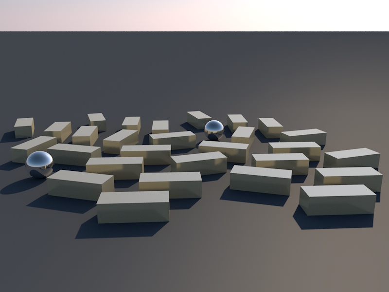

Allora eccomi qua, ti ho preparato questo piccolo file con il materiale, il cielo fisico e la camera fisica in modo che se ti sembra un po' scuro basta che aumenti gli ISO o diminuisci un po' l'F-Stop della Camera Fisica!
Come GI ho usato il Fisico come suggerito da arcnello!
Con la camera verso il Sole ovviamente non si vede il cielo azzurro però lo è e te ne accorgi guardando le sfere a specchio che ho messo nella scena!
